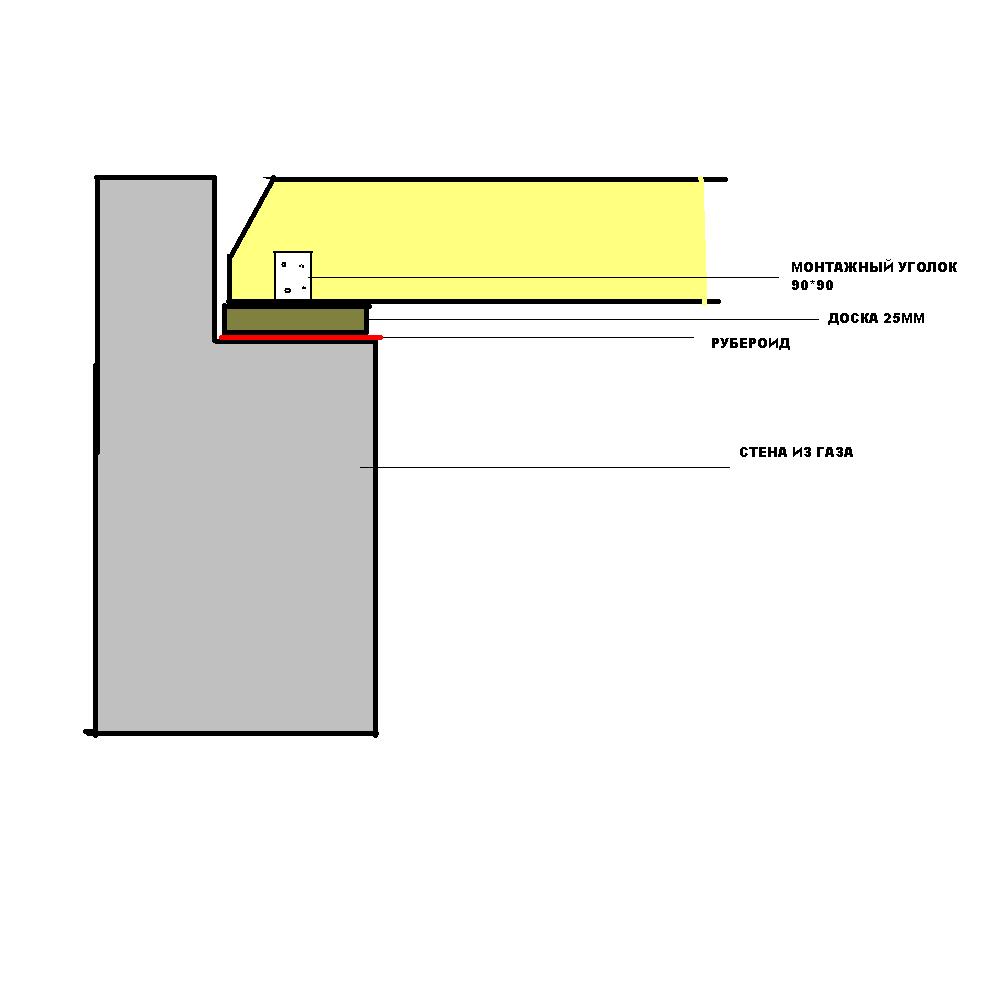

2almeca а что хотите сказать что анкер на 180мм диаметром 12 будет хуже держать чем шпилька приваренная к арматуре?
Михалыч написал : Так Вы же хотели доску положить!!! А теперь- монолит.
вы опять не внимательно читаете доска будет для перекрытий а вот под муэрлат будут U-блоки с арматурой+бетон

отделкин написал : анкер на 180мм диаметром 12 будет хуже держать
в газобетоне -да!
отделкин написал : вот под муэрлат будут U-блоки с арматурой+бетон
нет, пока не увижу хотя бы схему конструкции, ничего сказать не могу.

Бог ты мой, сэр Отделкин! Так в посте 313 это перекрытие нарисовано! А я почему-то твердо был уверен, что крыша.. Прости, пожалуйста, я тебе про стропила толкую. а ты мне - про балки перекрытия!
отделкин написал : 2 металлических двутавра и в них вставить балки
то есть положить деревянные балки на нижнюю полку двутавра?
отделкин написал : хватит ли 20см площяди опирания ?
полижите доску 40 и тогда хватит за глаза.

Сэр, вот нашел хорошую старинную схемку - без заморочек. Обрати внимание на величину опирания , ну и конечно - изоляцию!:)

Вот уж ещё картинку

2almeca ну да вот так и собираемся делать только вот думаю стоит ли изолироватьконцы балок если они будут оперты на доску-дюймовку под которую проложен рубероид 2слоя и она сама антесептирована и балка тоже пройдена антесептиком ВОТ ТАК

almeca написал : то есть положить деревянные балки на нижнюю полку двутавра?
да именно так

отделкин написал : анкер на 180мм диаметром 12 будет хуже держать чем шпилька приваренная к арматуре?
2отделкин Вроде ничего конструкция.

отделкин написал : да именно так
Сэр, у двутавров узкие полки - деревянные балки на них надо как-то закрепить, или столик какой сделать.

отделкин написал : вот думаю стоит ли изолироватьконцы балок
мы с Михалычем подумали, и решили разрешить тебе не делать в этом случае изоляцию. Но последний раз!:)

almeca написал : мы с Михалычем подумали, и решили разрешить тебе не делать
Угу. Только вот поутру репу чесал- как бы всё это закрепить. Думал-думал и надумал- пусть так кладёт, а потом расскажет- нормально или нет... -:)
