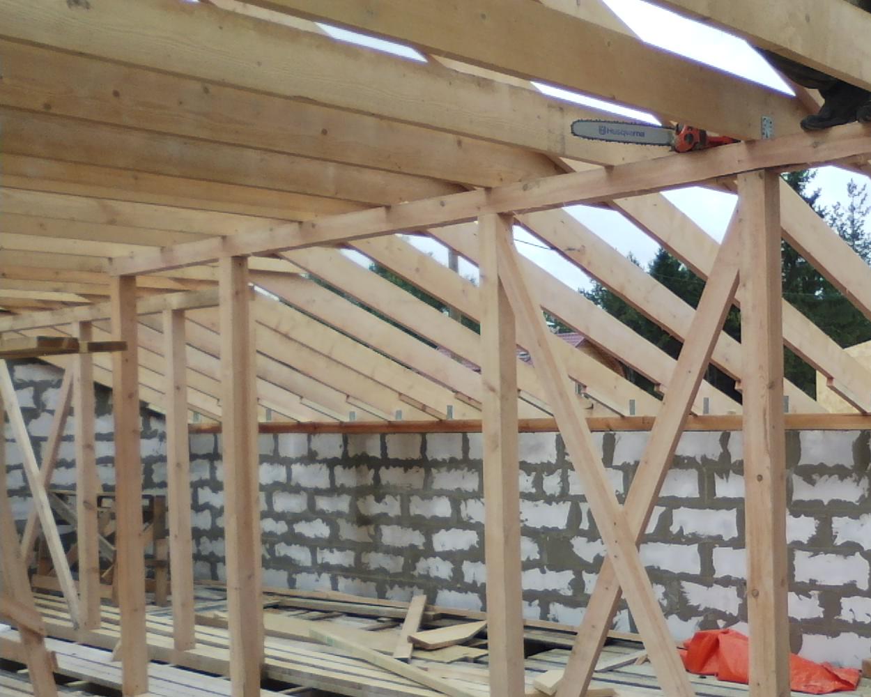

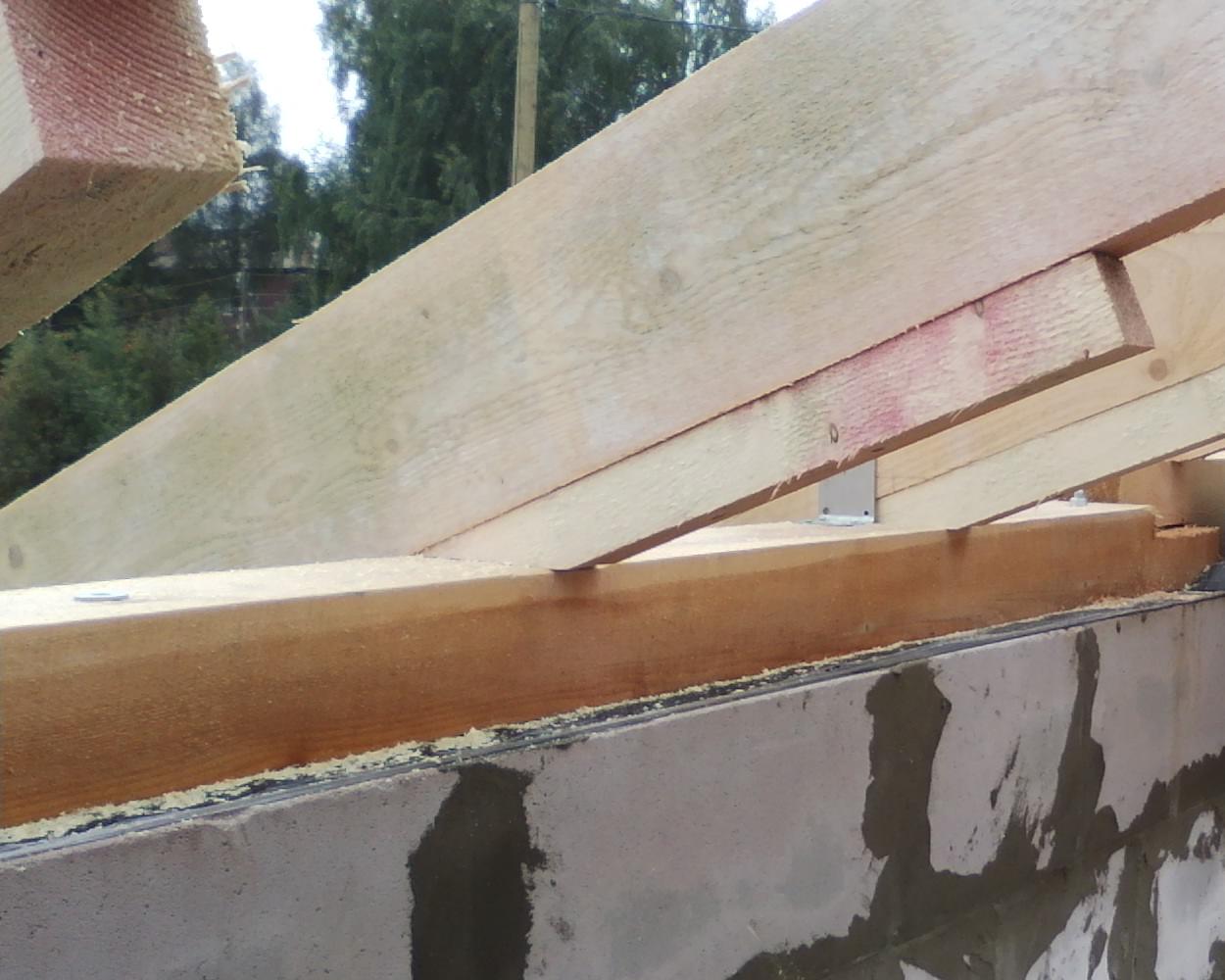

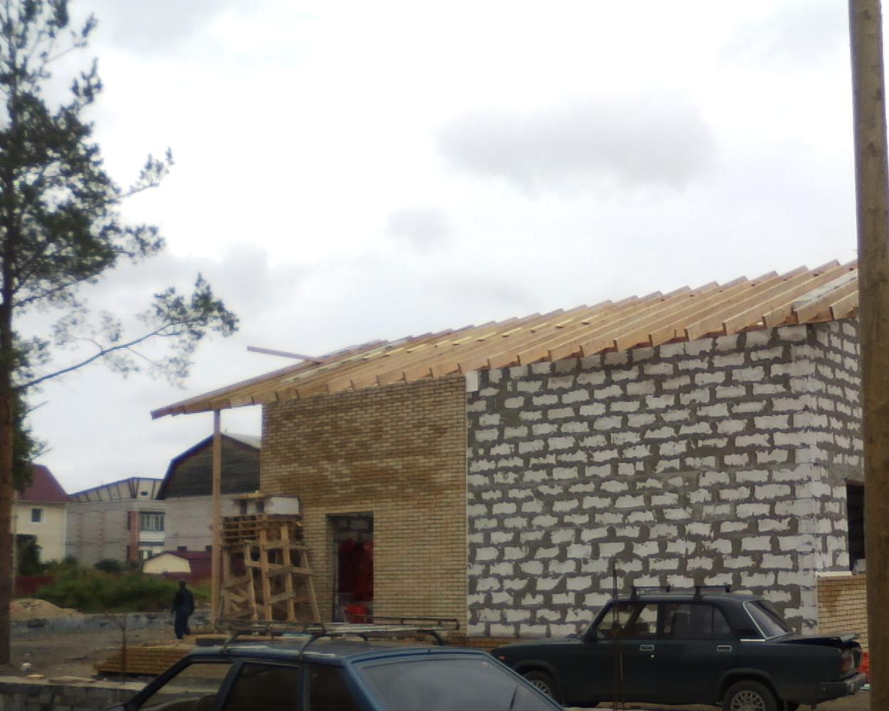

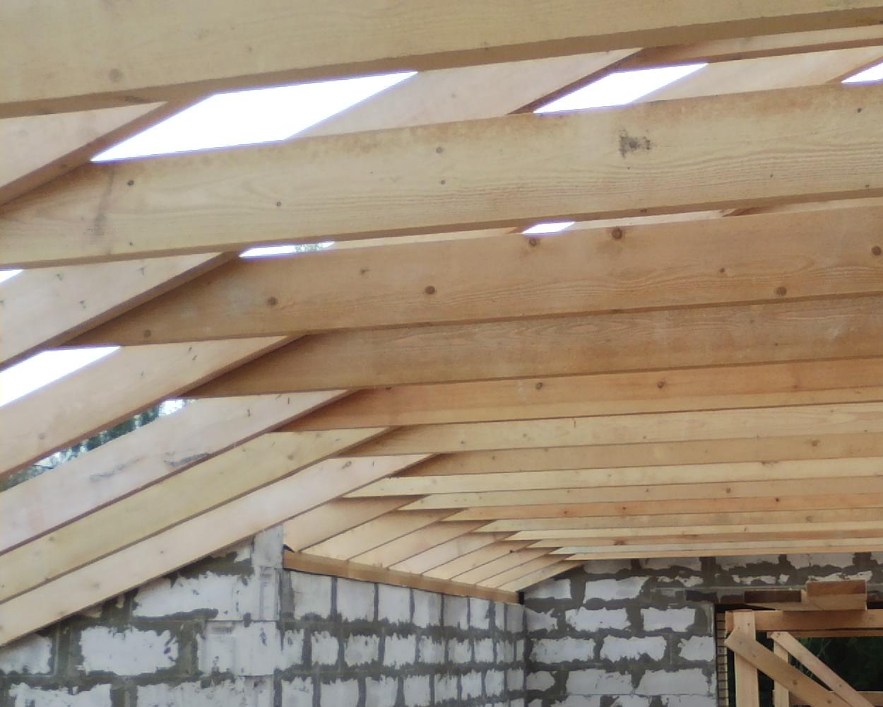

отделкин написал : Стропила не доделаны у мауэрлата будет подпорный брусок 50*50 длинной 60см
Брусок будет прибиваться под стропило и торцом упираться в мауэрлат? Тогда порядок.

09.09.2009 в 15:04:38

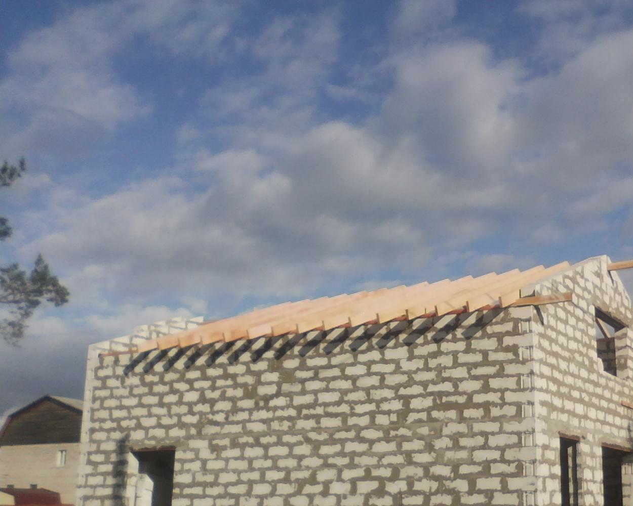

вот фото как обещал,и еще фасады готовимся к штукатурке

09.09.2009 в 18:28:33

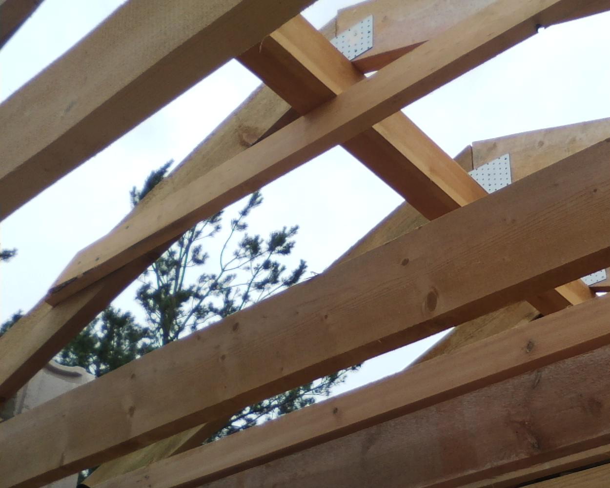

отделкин написал : вот фото как обещал
Ну неплохо в целом...-:) Только я бы стропила на скобы прибил. (что я и сделал у себя...).

09.09.2009 в 19:45:37
2Михалыч ну не думаю что подпорный брусок сорвет тем более их 2 штуки один еще на опорной стене а скобы считаю какойто старой темой и древних времен тем более при забивании скоба колет доску тем самым ее ослабляя

отделкин написал : скоба колет доску
Есть такое, не спорю...

09.09.2009 в 22:10:41
отделкин написал : при забивании скоба колет доску тем самым ее ослабляя
8я скоба практически не колет 50х200 доску. Концы скобы просто затуплять надо. И забивать не слишком близко от торца, само собой.

09.09.2009 в 22:30:13
Ну вот это совершенно колбаса! Перебор по прочности процентов где-то 30 - обеспечен спокойный сон:)
e-babay написал : крепить стропила к мауэрлату гораздо надежнее обычными скобами.
ну уж если идти до конца, то самые надежные соединения - болтовые. Но при данной схеме у Отделкина получилось так, что вертикальная составляющая нагрузок "вверх" на мауэрлате практически отсутствует. Получается, что ветровая нагрузка может приподнять крышу только вместе с перекрытием. В общем хорошая крыша! Я бы на месте Отделкина покрыл её поликарбонатом , прозрачным. Красивая крыша. :applause:

09.09.2009 в 23:03:29

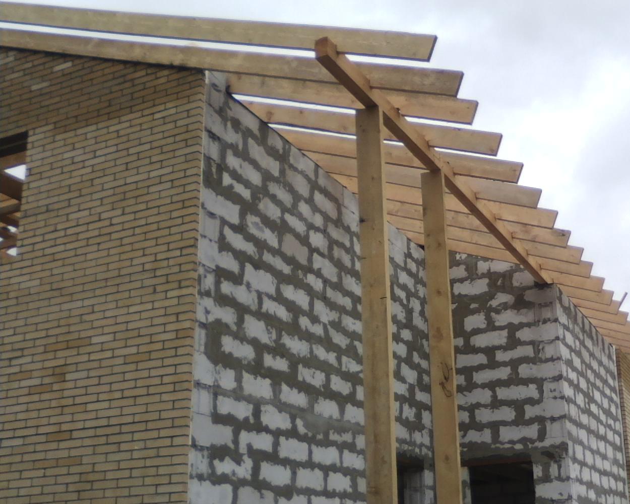

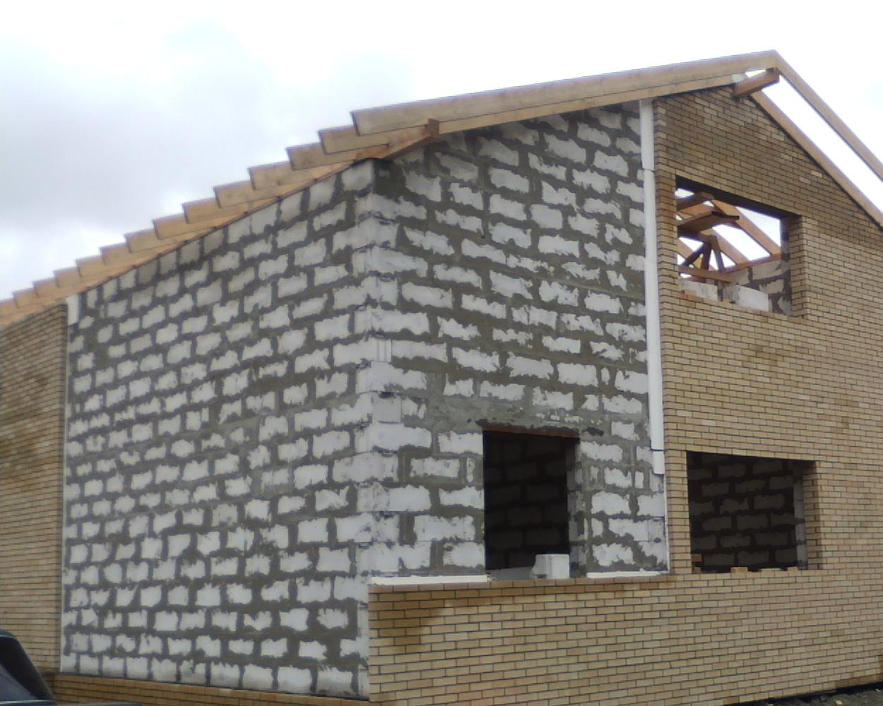

2almeca у нас кстати изменения в крыше произошли теперь вылет стропильных ног будет 1,7м от стены вот их будем прикручивать на шпильки М-8 в колличестве двух штук на ногу

09.09.2009 в 23:19:47
отделкин написал : теперь вылет стропильных ног будет 1,7м
Друг, конструкцию, которую ты создал, очень трудно испортить!:)
А что так много, террасу что ли делаешь?
отделкин написал : будем прикручивать на шпильки М-8 в колличестве двух штук на ногу
вот консольный вылет надо серьёзно крепить, учти, что ветер его "качать" будет, тк что главное не мощные шпильки, а большие шайбы под гайки, чтобы дерево не сминалось. Идеальный вариант - обеспечить доступ к гайке, чтобы можно было время от времени подтянуть.
