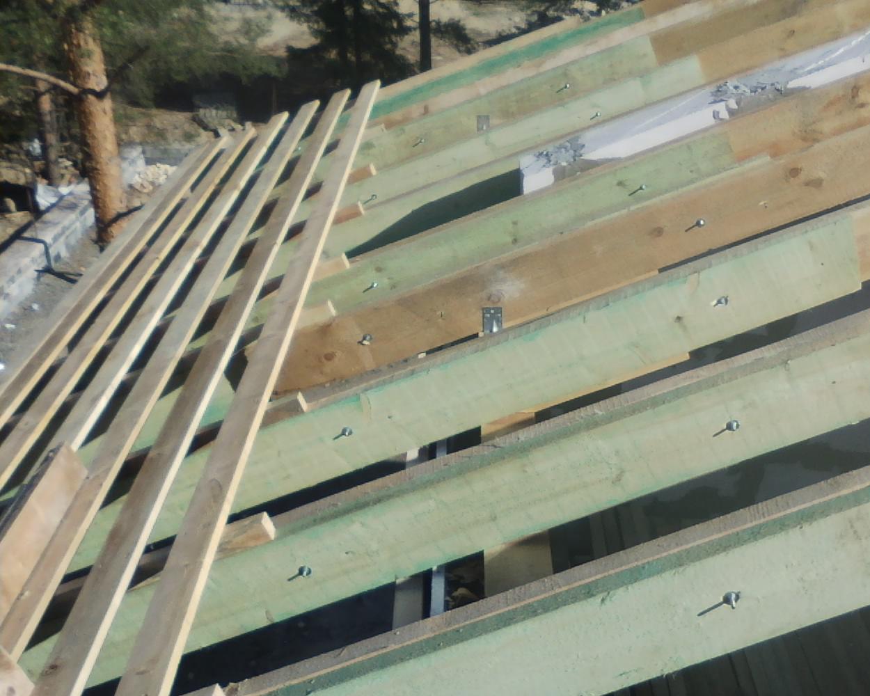

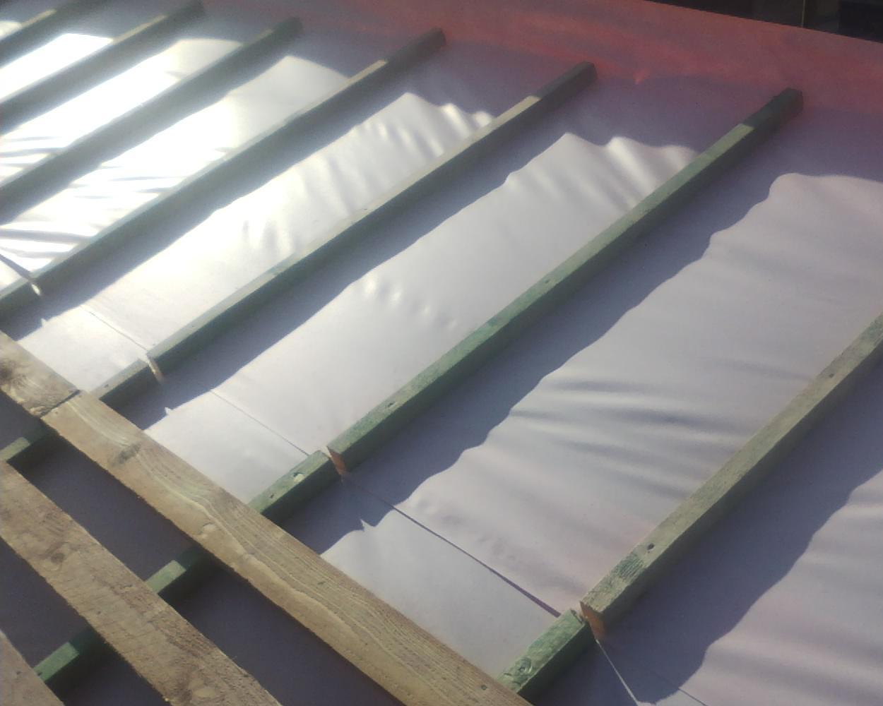

отделкин написал : перфолента свеху стропил типа хомута
"Это хороший гут. Типа вот так, ага?

отделкин
отделкин
Регистрация: 02.03.2008
Петрозаводск
Сообщений: 2680
10.09.2009 в 22:30:07
2almeca да именно так и сделаем
almeca написал : только законченные, ладно?
ну если я вам фотки уже с черепицей покажу то наверное не так интерестно будет самое главное это скрытые работы ведь так?

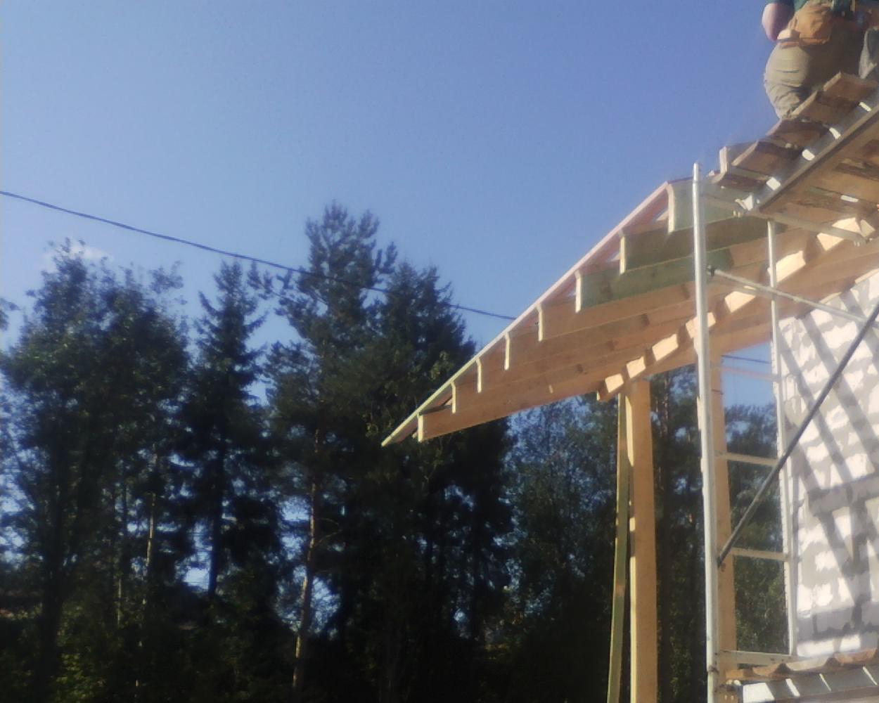

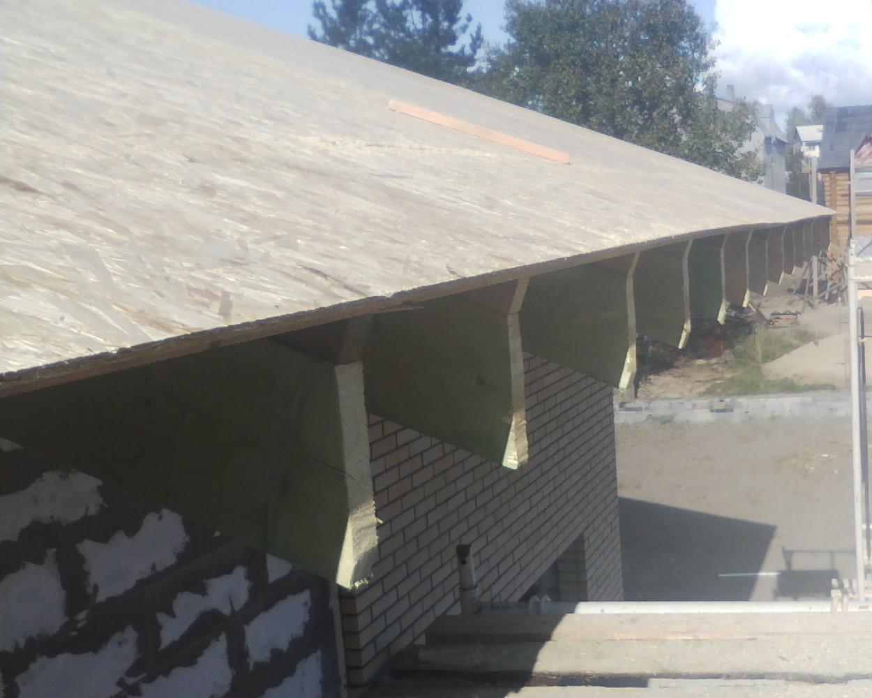

15.09.2009 в 20:43:48

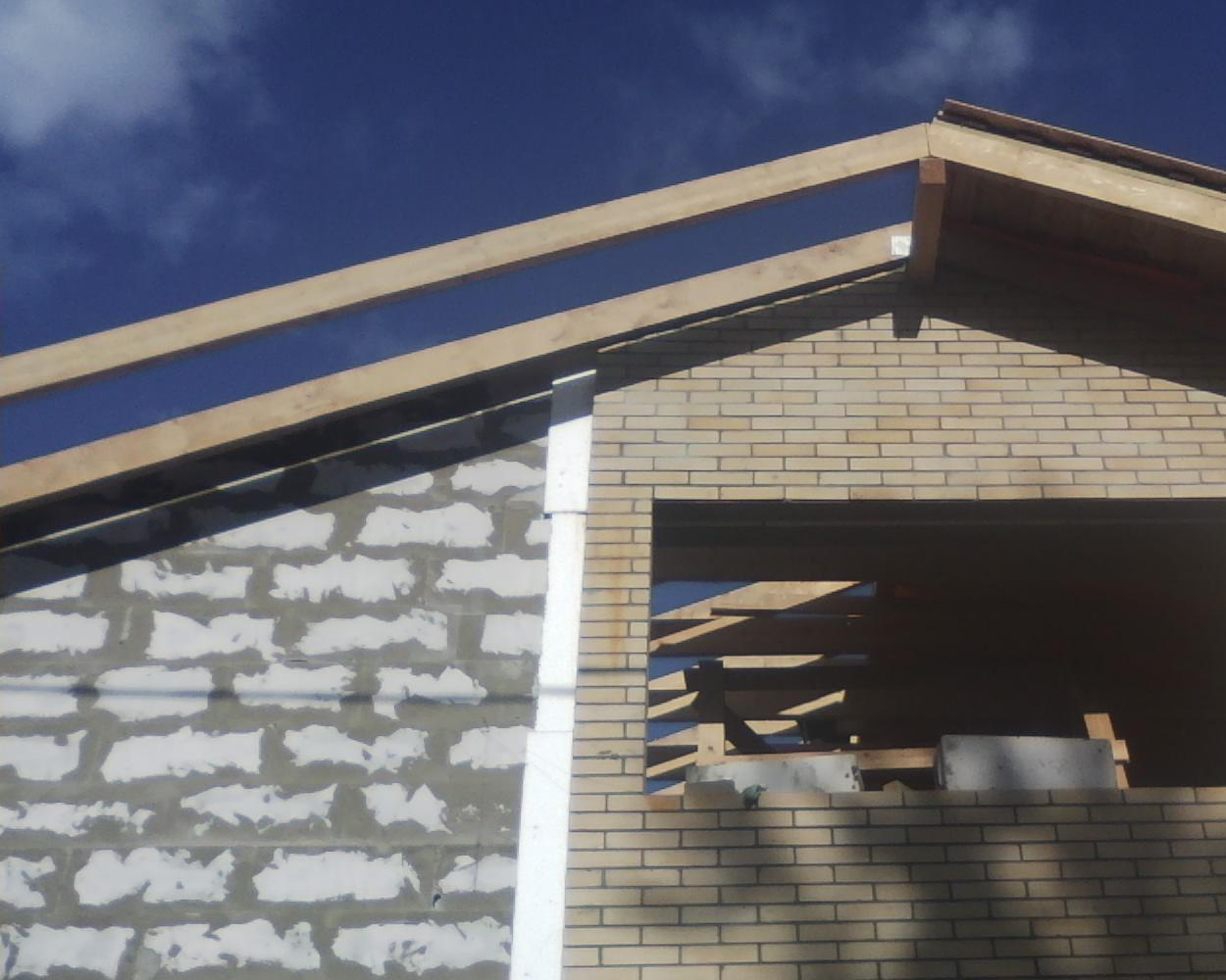

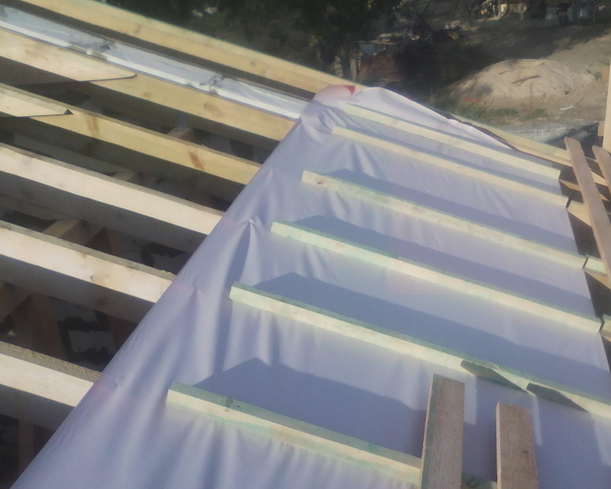

2almeca вот как обещал показываю обьем работ правда сейчас уже закрыта вторая половина крыши и черепица в пути
отделкин
отделкин
Петрозаводск
Сообщений: 2680
16.09.2009 в 08:33:59
в переди еще этап штукатурки стен ,подшивка свесов , водостоки и тд

almeca
almeca
Регистрация: 07.01.2009
Пенза
Сообщений: 14408
16.09.2009 в 21:34:25
отделкин написал : как обещал показываю
Красиво!

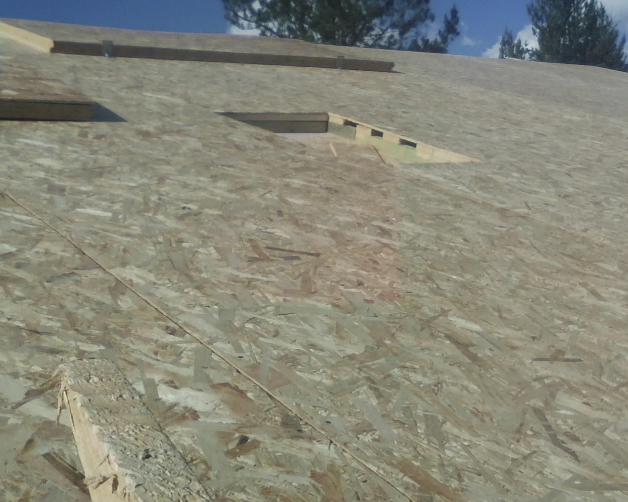

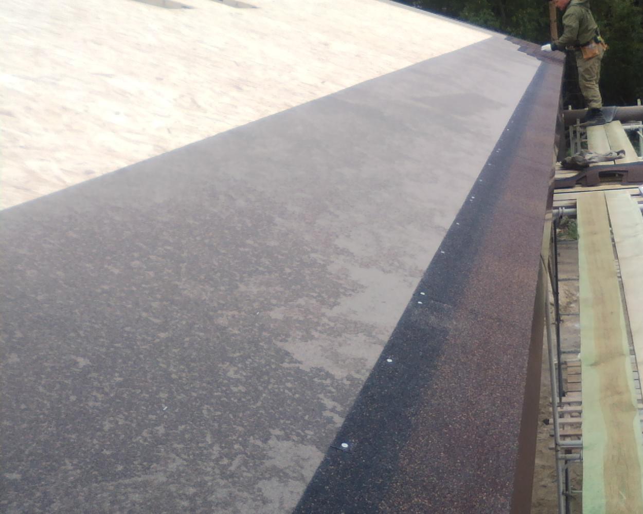

отделкин
отделкин
Петрозаводск
Сообщений: 2680
24.09.2009 в 22:31:12

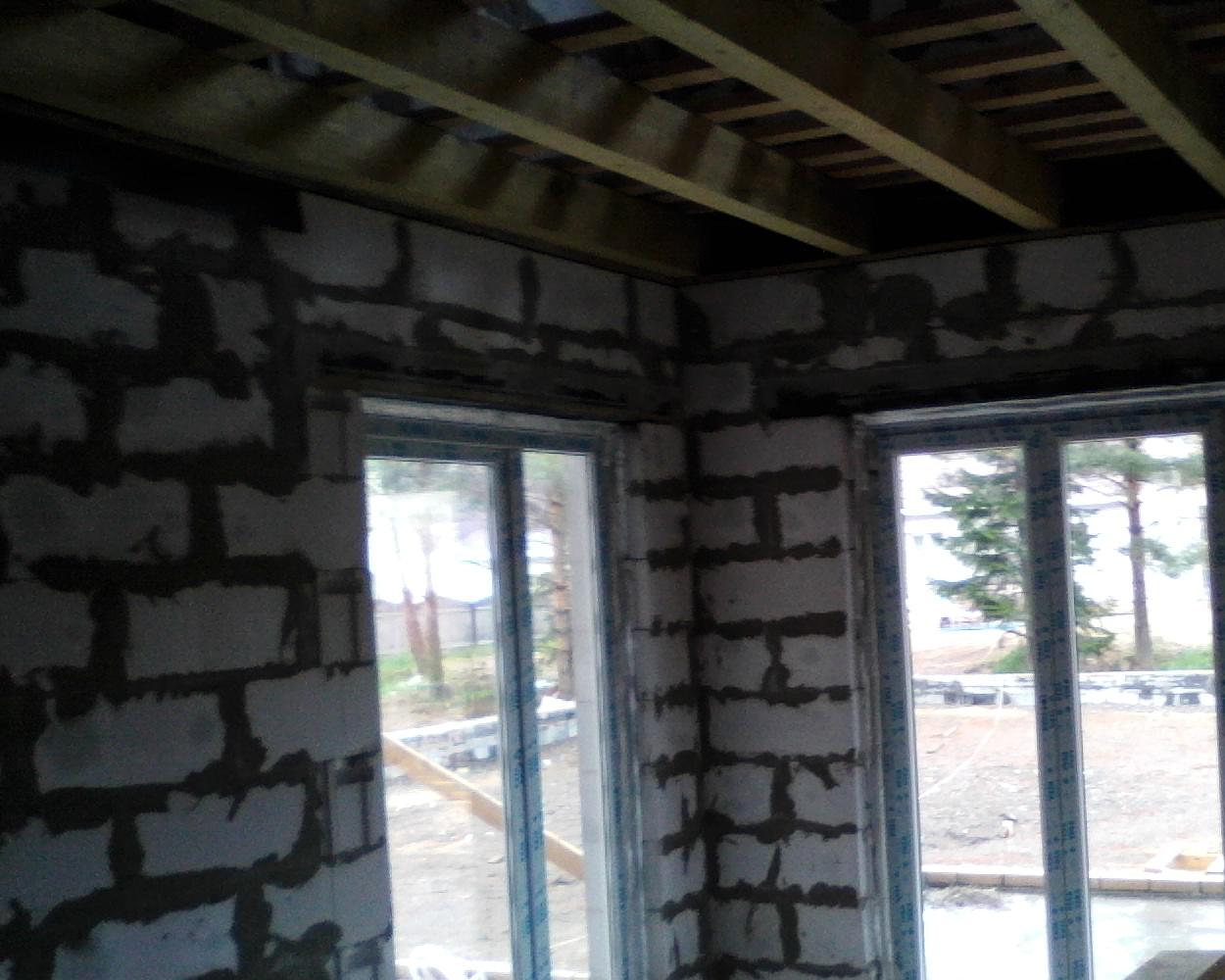

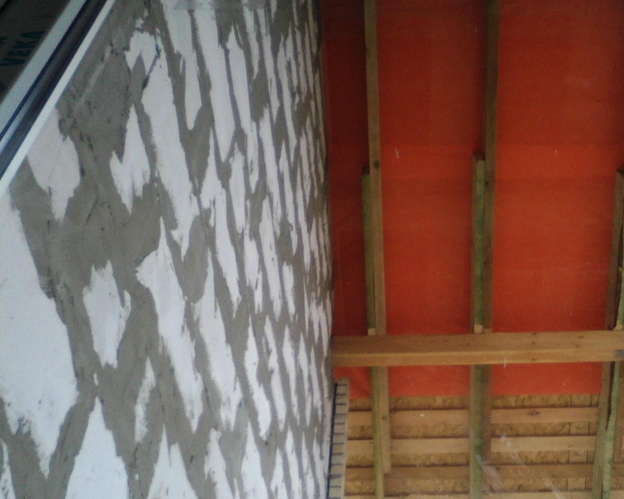

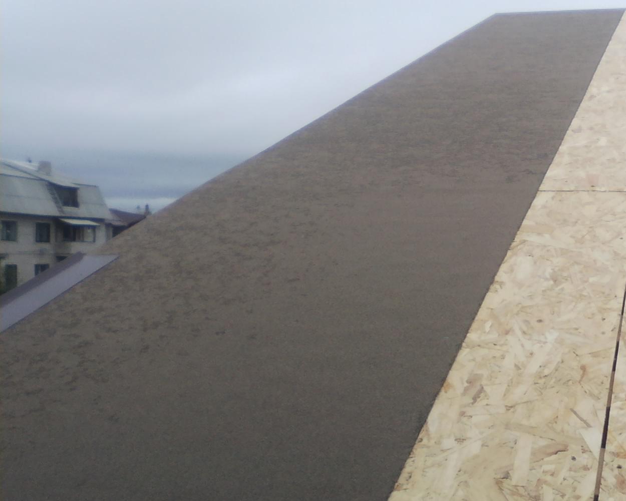

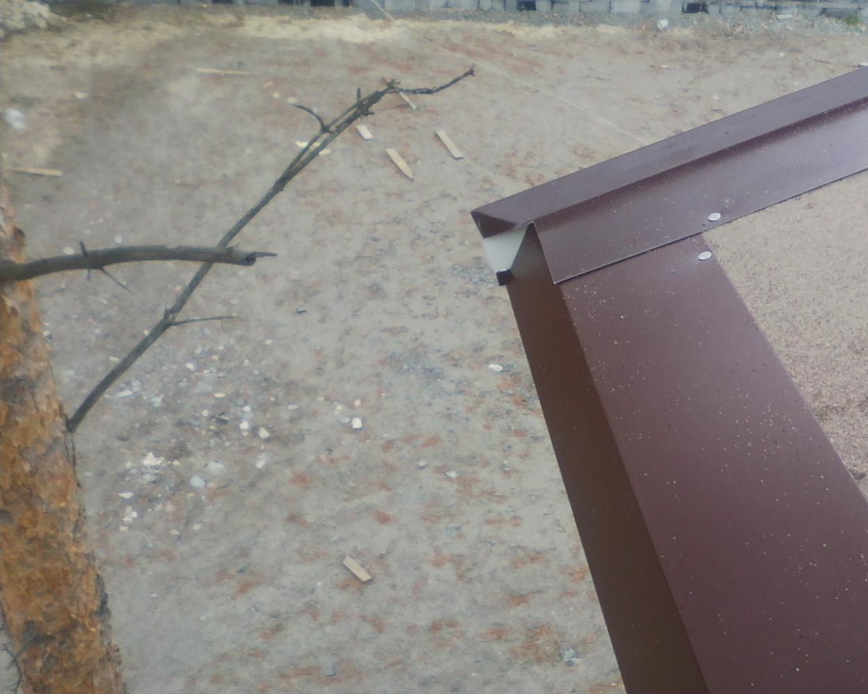

2almeca 2Михалыч ну вот крышу забили (пришлось бить в дожди и сфоткать забыл так как били до темна )забили 215м2 за 2,5 дня ,правда окна не привезли и в их месте оставили пятна не забитые так как прохладно я думаю черепица не приклеится к ОСП окна и вет-грибы должны на днях привезти ,а мы пока ушли внутрь деделываем перекрытия(Роквул-200мм +обрешетка доска 38мм шаг 300мм +накат из ОСП-18 под чистовое покрытие) через неделю уже ставить перекрытия на втором доме там уже сварили какие то чудо конструкции под огромные витражи так что скоро покажу а пока все вот так
e-babay
e-babay
Регистрация: 16.04.2008
Сообщений: 1569
24.09.2009 в 22:53:48
отделкин написал : обрешетка доска 38мм шаг 300мм +накат из ОСП-18 под чистовое покрытие
Такое решение мне очень даже нравится. Интересно, какой сейчас Роквул? Я как-то 40 кубов Роквула (лайт баттса) уложил, правда в вертикальную обрешетку. И решил больше с ним не связываться. Только Парок. Дело в том, что даже в одной упаковке постоянно попадались плиты совершенно разной плотности. Одни - настолько рыхлые, что их в принципе невозможно использовать в вертикальном положении, другие - наоборот, достаточно жесткие. Плюс куча клеевых сгустков на плитах.
отделкин
отделкин
Петрозаводск
Сообщений: 2680
24.09.2009 в 23:51:54
2e-babay ну вот поэтому и укладываем его только в перекрытие, на мансарде будет только Парок 250мм кстати Роквул вроде новый Флекси(сжимающийся край)
