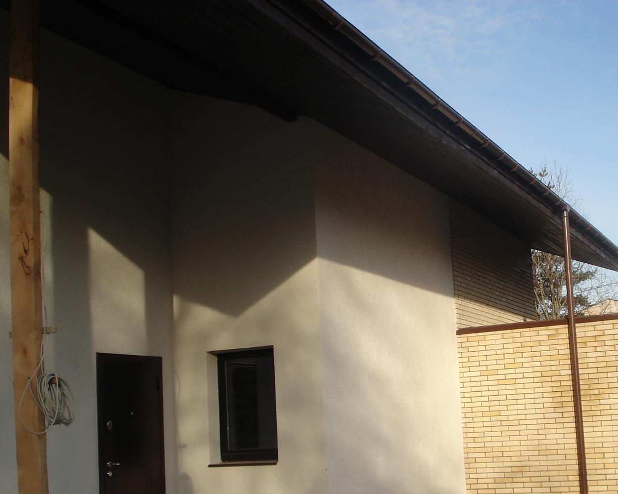

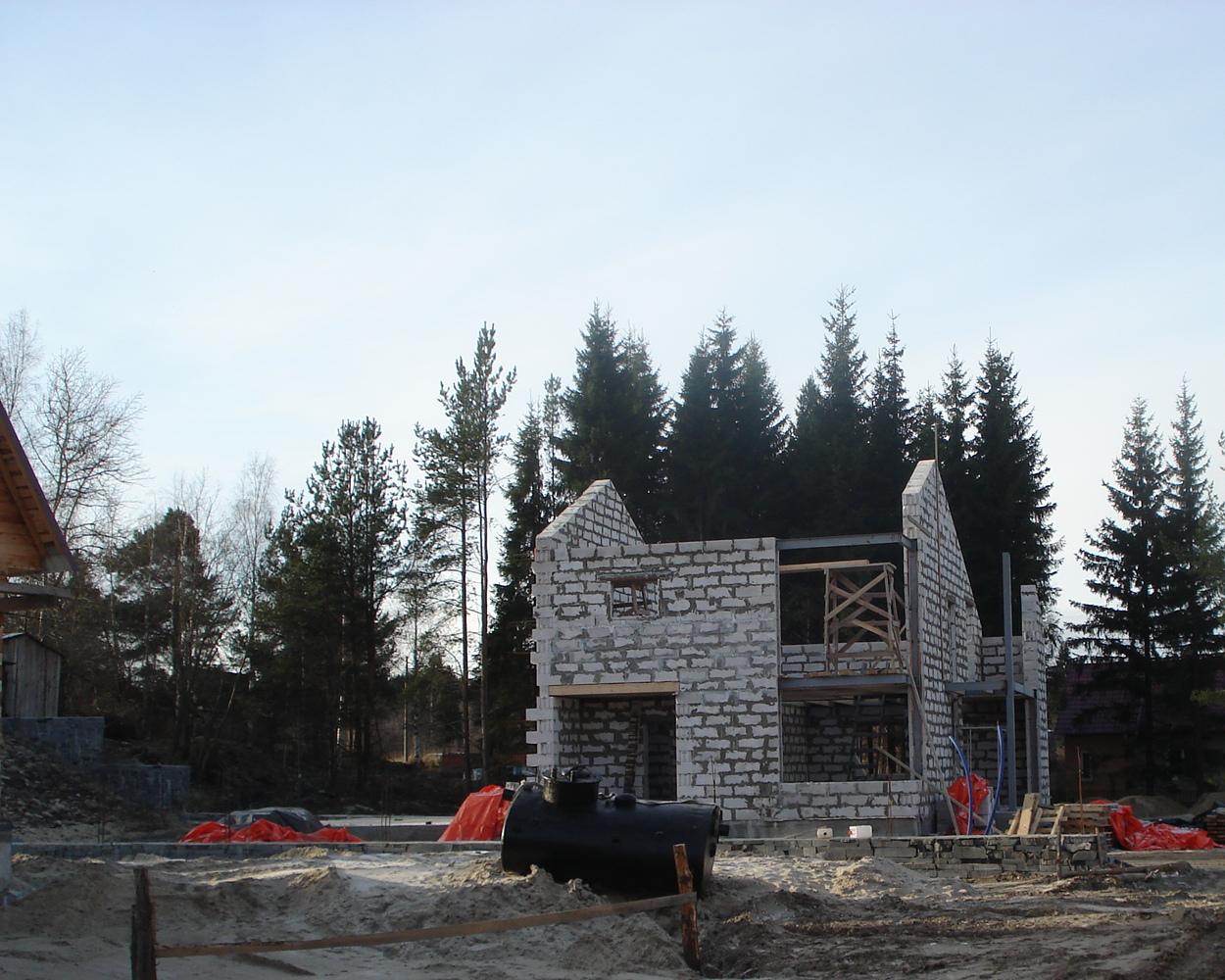

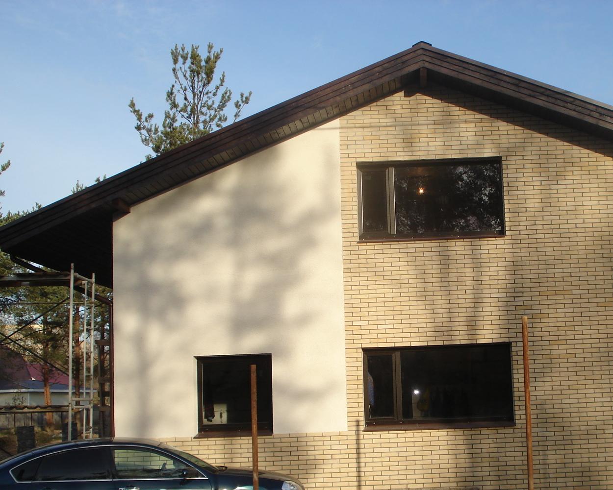

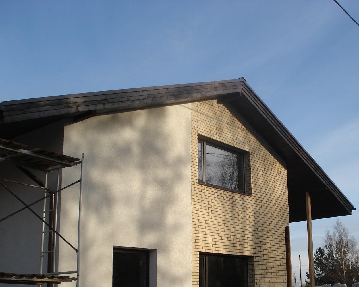

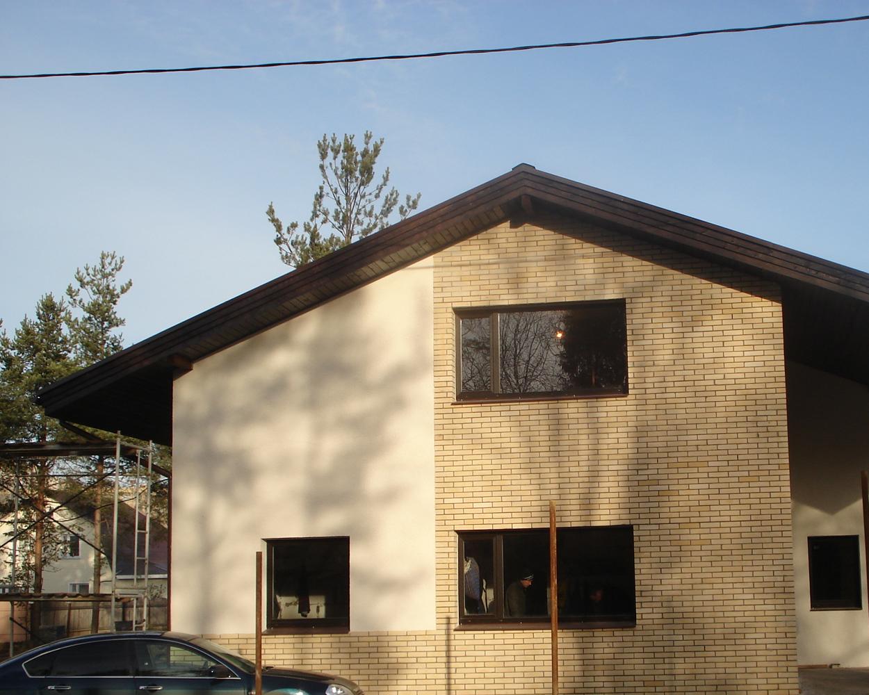

вот скидываю фотки дом уже выставлен на продажу что у нас получилось
Отдельное спасибо АЛМЕКЕ за поддержку!!!!!:applause:
вот сейчас будем делать крышу на втором доме он 2-х секционный но пока делаем лиш одну половину а весной хотим и вторую

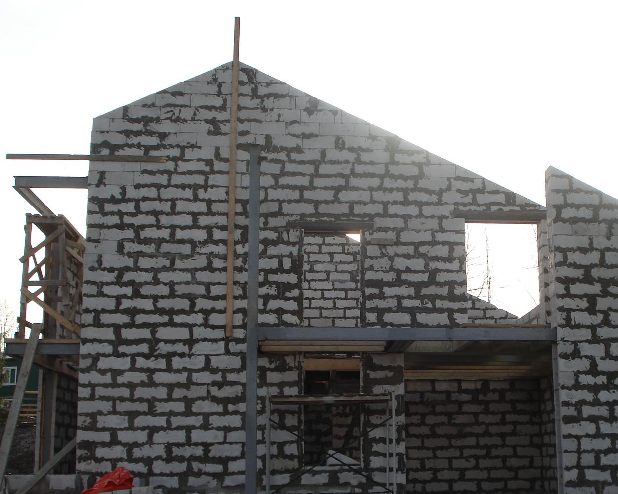

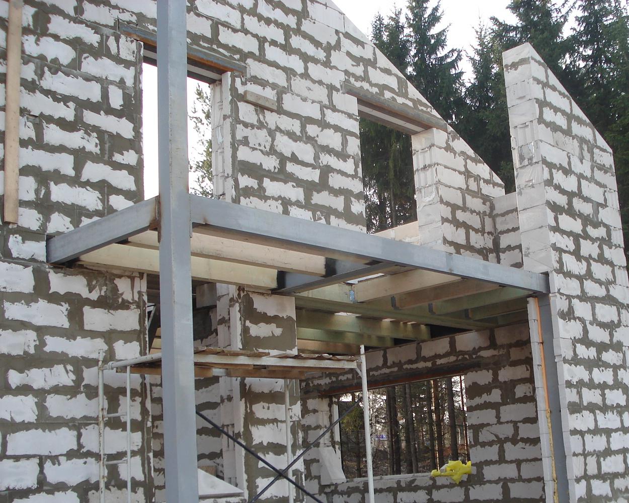

2отделкин А уголки в перемычках опять не грунтованные???:mad: :)
И ещё- правое окно- очень смущает- мало сверху навалено кирпичей... Хотя может и ничего.

2Михалыч да признаю не грунтованные а если мы их потом грунтанем хуже ведь не будет(каменьщики поленились) дак там уголок стоит и он приварен к оконному уголку так что я думаю будет стоять нормально

отделкин написал : дак там уголок стоит и он приварен к оконному уголку так ч
Я про второй этаж, где скос идёт, правое окно.

2Михалыч вы про второй дом? это дверь где выход на балкон
а что если мало кирпичей то что тогда? поясните не могу вкурить про что вы

отделкин написал : вы про второй дом?
Ага! Значит и на первом ничего не грунтовано!-:):)
Ну да про второй. Вроде как за жёсткость угла беспокоюсь. По нормам- не менее метра должно быть (кажется 1м...). Вот вобщем-то и всё...

2отделкин Не кипятитесь! Просто трепемся. Я же помочь хочу... По СНиПу положено делать оконные и дверные проёмы не менее, чем 1м (или 75см, не помню точно, хотя 75см в голове крутится, но не меньше- это точно) от угла дома, для обеспечения пространственной жёсткости здания. У Вас там совсем мало, вот меня этот факт смутил. Хотя я толком не знаю полной конструкции здания. И с другой стороны- это как бы фронтон... Может и нормально всё- усложняю я слишком.... Может ув. almeca помнит эту норму? Мне лень искать сейчас...-:)

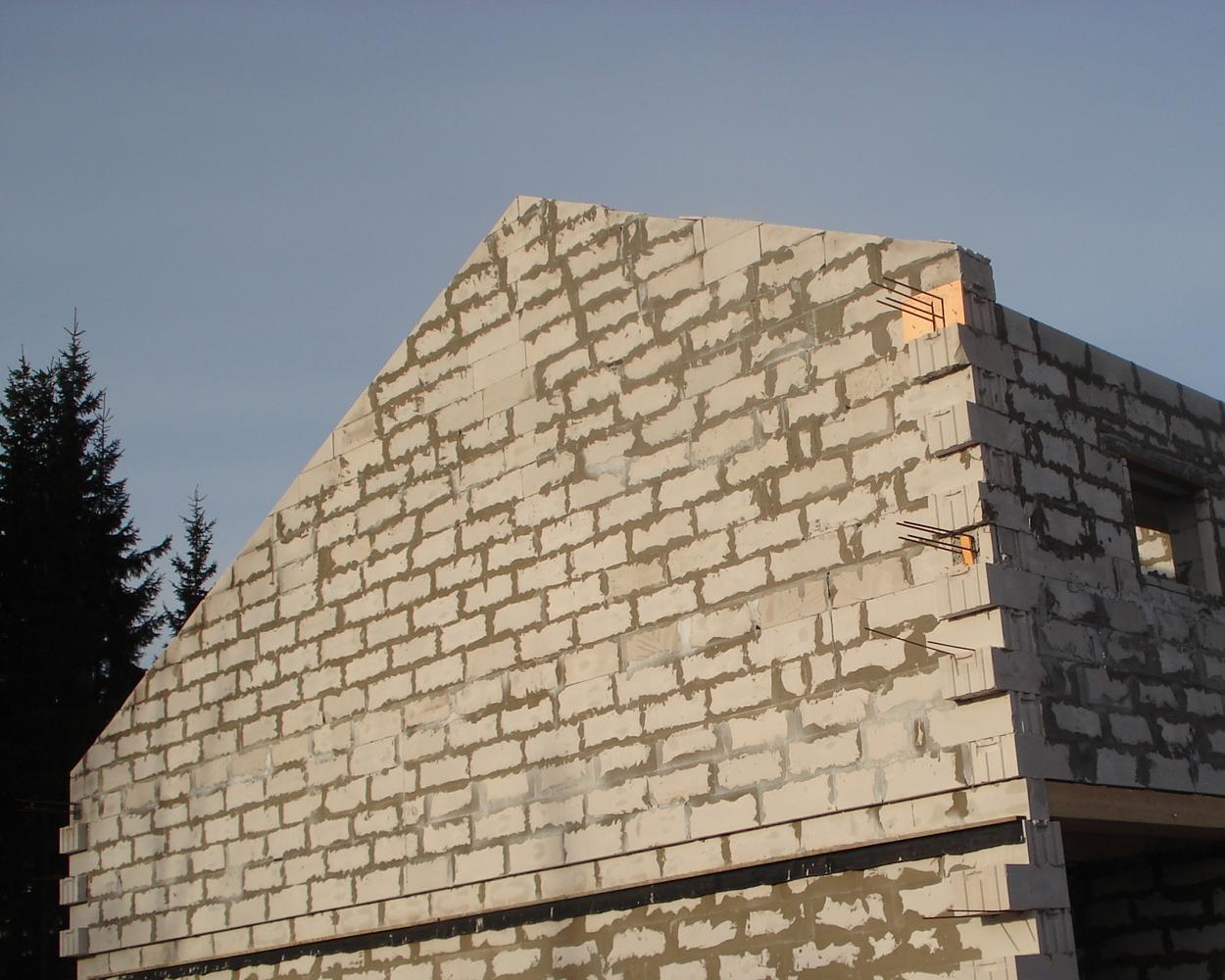

2Михалыч ну вот так бы сразу сказали да я сам знаю эту норму она и есть 1метр( это касаемо прорезки проемов в несущих стенах ) вы правы а у нас там 1,2метра (см фото№ 7)так что все в пределах нормы
мы вообще сильно переживали за фронтон когда его сложили то он так качался что каменьщики в панике приперли его с 2-х сторон подпорами боялись что упадет но когда клей засох то фронтоны обрели свою жесткость
А вообще по уму нужно бы сделать кольцевой анкер(это заливка бетоном не только стен но и еще фронтона и как бы получается полный мон пояс)как ваше мнение по этому вопросу?

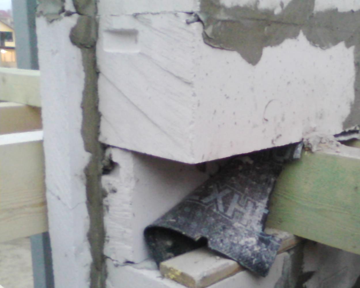

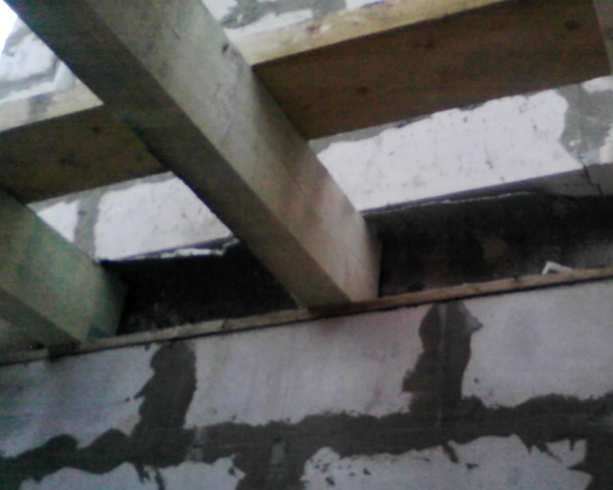

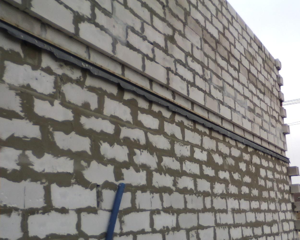

2Михалыч 2almeca хотел бы у вас узнать как вы думаете если фронтон высотой в 4,8м (это самая вершина от перекрытия)стоит на газобетоне шириной 20см а сама кладка из газобетона 37,5см армирование прутком 8мм через 3 ряда Но когда залезешь на верх то фронтон можно раскачать руками (и я думаю что можно и уронить его)но кажется что качается фронтон не от того что он стоит на узком газобетоне (17 см висит в воздухе см фото)а от того что фронтон оборван и не связан с углом Интересует ваше мнение! как думаете нужно ли чтонибудь предпринять или это нормально?
ведь фронтоны зажмутся стропилами и кровля на них давить не будет
Заказчик волнуется а мы его уверяем что это нормально все будет стоять с другой стороны будет пристраиватся еще одна половина и там газ тоже 20см но раскинут на обе стороны и фронтон не тясется потомучто связан с углами Рs- хотя сегодня мы кинули брус коньковый 150*150 и связали 2 фронтоны теперь не шатаются ,а вопросв том что все это стоит на блоках шириной 20см
