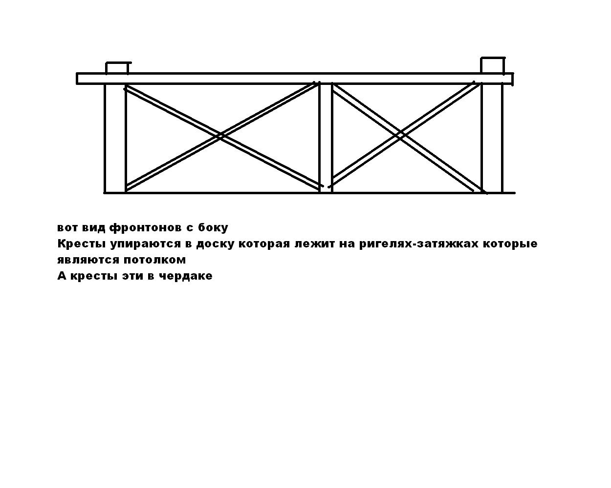

к сожалению нек могу навтыкать столбов и перегородок туда куда хочу это раз и во вторых у нас будет холодный чердак высотой в коньке 2м вот там хотим поставить связи вот прилагаю рисунок приблизительно это будет выглядеть так

отделкин написал : приблизительно это будет выглядеть так
нормальная схема, только всё же поставь стойки у фронтонов. Как прикрепить к пеноблокам придумаешь, рама получится цельная. И не забудь прогрунтовать!:)

[QUOTE=almeca]. Как прикрепить к пеноблокам придумаешь[/QUOTE а надо ли всетаки крепить ?ведь тогда фронтоны станут частью конструкции крыши а хотелось чтоб они были независимы и нагрузка крыши не передавалась фронтонам Как думаете 2almeca 2Михалыч!

отделкин написал : нагрузка крыши не передавалась фронтонам
нагрузка от крыши на фронтон будет передаваться, если ты обопрешь коньковый брус на него. А прикрепив его к стойке ты просто исключишь возможность его наклона, ну чтоб не упал, короче. А вот рама, которую ты показал, должна быть жесткой.

almeca написал : он пессимист - а это намного полезнее для дела!
отделкин написал : вот прилагаю рисунок приблизительно это будет выглядеть так
А вот средний столб (или не столб?)- что это?
