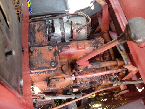

kanol написал : АлексейСиз, Да вот не знаю же ... ну не знаком с принципами этой механики. Рукой пробовал выровнять, не идет . серьгу не стал вставлять- вдруг что отломит. Сейчас з/ч не найти на него... Спасибо за подсказку.
Шайбы должны свободно вращяться немного болтаться. Сфотографируй с другой стороны? Найти можно всë вопрос только в цене!:D

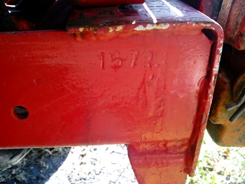

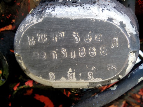

Вот по совету форумчан номер на раме, ну или что там просматривается, и надпись на насосе. Может кто то подскажет по этой информации год выпуска? Ну а нет, и ладно.... Полазил по электрике... фары зажег габариты , сделал стопы. Понял , что сигнал не работает и нет выключателя и фары заднего освещения. Сделаем тиха тиха.... Промыл тракторок Керхером. Почти отмылся и думаю стал на 50кг легче..:D Завтра попытаюсь придумать какую то навеску, что б можно было зацепить копалку от мотоблока. Скоро копать картошку.... Так что пока нужно , что то временное, дальше будет видно.

kanol написал : год выпуска?
похоже 99 03 Житомирский машиностроительный завод
