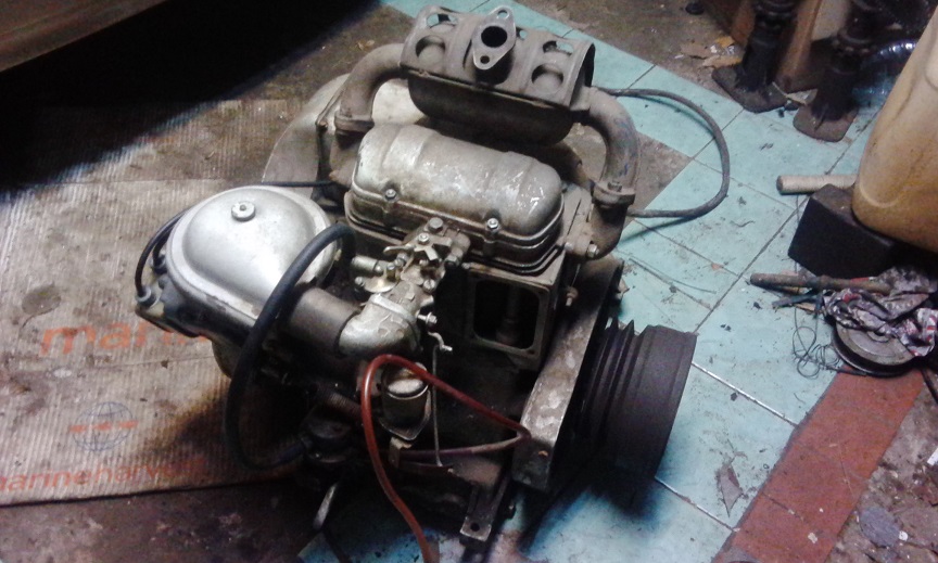

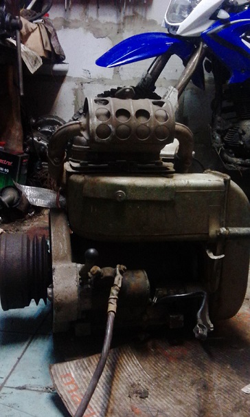

11.11.2016 в 21:14:31
Приобрел сегодня 3500 1983 год У предыдущих владельцев разорвало эбанитовую проставку между трамблером и приводом ладу не дали и решили продать . проставку поставил со своего мотора и мотор запел с пол оборота
чет фото не хочет
