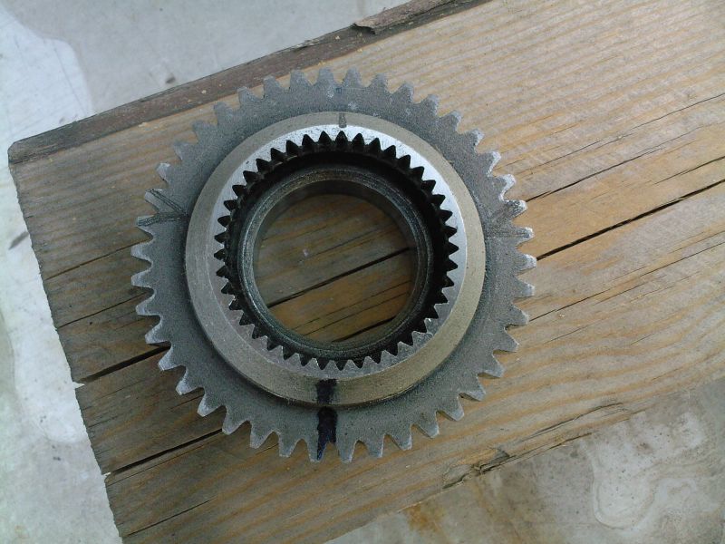

Здравствуйте форумчане !!! вопрос к rino ZinK и ко всем кто В2ч разбирал. Как правильно установить (совместить ) вал 2 и шестерню 6 с рис 17 первой части ? в книге не нашел описания

vpet07 не помню что вал этот разбирал мне кажется что он не разборный лучше фото скиньте

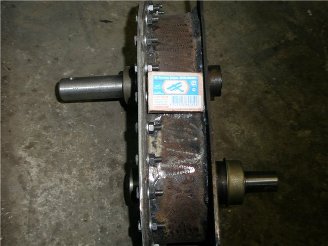

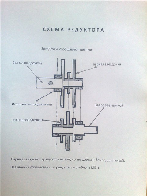

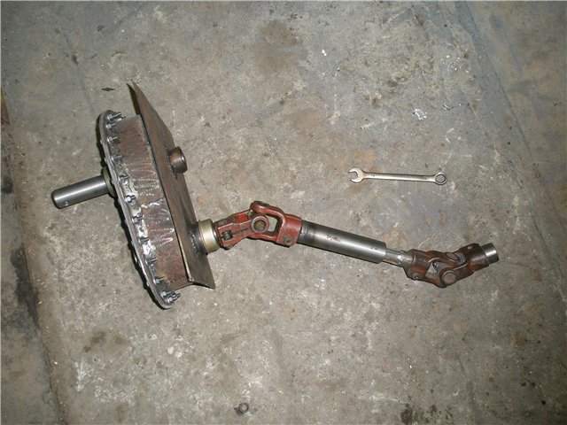

Рино - хотел разобрать редуктор и сделать фото, но нашел решение как не разбирая редуктор просверлить отверстие на валу. Надеюсь поймешь.

Огородник , Вы похоже использовали для изготовления кардана гуки с рулевого механизма МТЗ , если да то очень осторожно они не предназначены для больших нагрузок и оборотов , имею ввиду сами вилки

Stebium1 написал : Вы похоже использовали для изготовления кардана гуки с рулевого механизма МТЗ
Хм я на комбайн тоже хочу с рулевого ЮМЗ поставить, у нас же ГУК с К-701 стоит на кардане той же сенокоски а там (вроде бы вы писали) 2,1 кВт мощность требуется практически 1/4 от мощности мотора. думаете не выдержат? примерная мощность 2,2-2,4 кВт

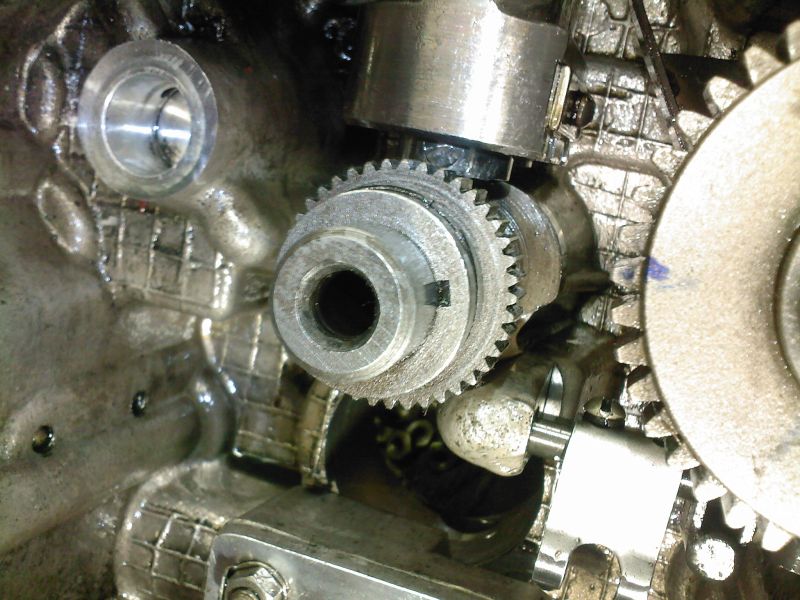

rino написал : vpet07 не помню что вал этот разбирал Hо мне кажется что он не разборный лучше фото скиньте
шестерня 6 , вид спереди . Видны заводские метки для установки распред валов ( с верху и V-образные)

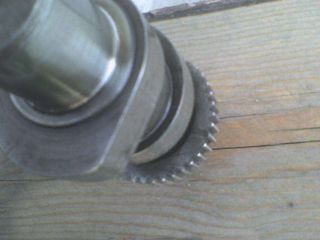

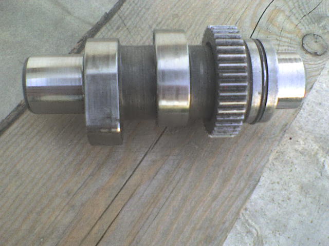

кулачковый вал 2 ТНВД,
Как правильно выставить момент подачи топлива ?

ROW111 написал : у нас же ГУК с К-701 стоит на кардане
А вот он выдерживает чёрта , на МТЗ мало того что большой эксцентрик на вилках , так они ещё и разрезаны для затяжки болтом. А вот какой на ЮМЗ не помню редко с этим трактором имею дело

Stebium1 написал : на МТЗ мало того что большой эксцентрик на вилках , так они ещё и разрезаны для затяжки болтом. А вот какой на ЮМЗ не помню редко с этим трактором имею дело
да практически такой же! Ну у меня были мысли срезать "эксцентрик" и просверлить насквозь кардан этот по типу как наш сделан. Я то подумал что вилки слабые в крестовине, думаю странно наш карданчик меньше(всмысле вилка меньше крестовина то одинаковая МТЗ,ЮМЗ и нашего от ГУК К-701) а выдерживает, а тут то с чего ему разваливатся?

За предупреждение спасибо! Хотелось бы знать точно, что и как они не надежны?

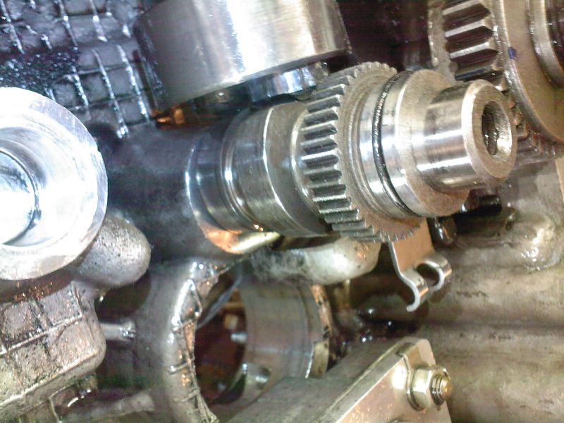

Сам спросил и сам отвечу. Собственно сам вал ТНВД [2], в предыдущем моем посте он-же только сзади
При взгляде сверху (или спереди) видна метка
которая совмещается с меткой на шестерне [6]
ну а дальше все по книге.
