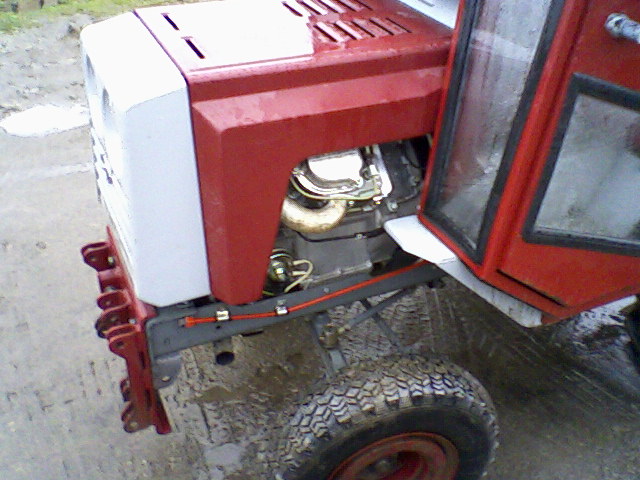

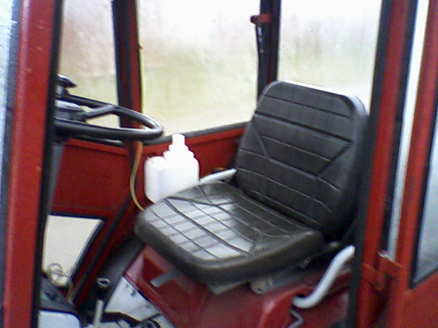

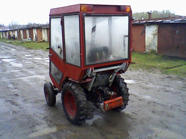

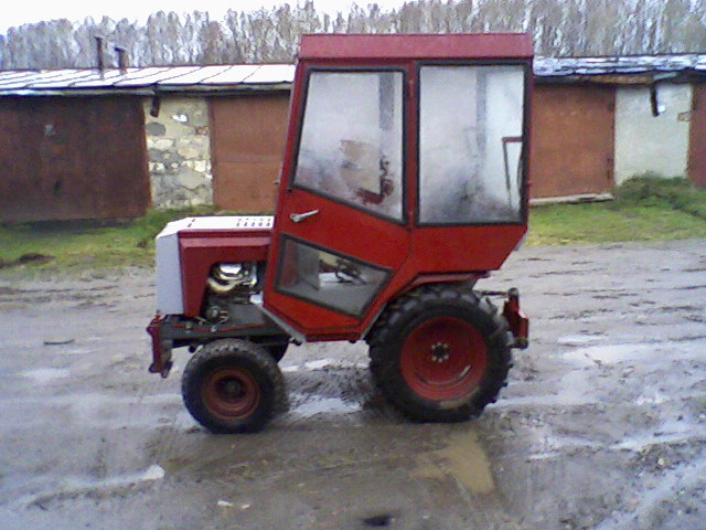

Огородник
Огородник
Регистрация: 13.02.2011
Кудымкар
Сообщений: 173
29.04.2012 в 22:11:32
БЛИН,никогда не знал что можно ездить под дождём на автомойку, как на автомобиле. Ехал в кабине на тракторе по дороге, как простой участник автомобильного движения. Можно сказать ехал, как на автомобиле, как человек, как на легковом транспорте. Если ребята, нужны какие размеры по кабине, пишите.

Это заводская??
Огородник
Огородник
Кудымкар
Сообщений: 173
30.04.2012 в 06:33:50
volk1268 написал : Это заводская??
кабина заводская
