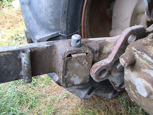

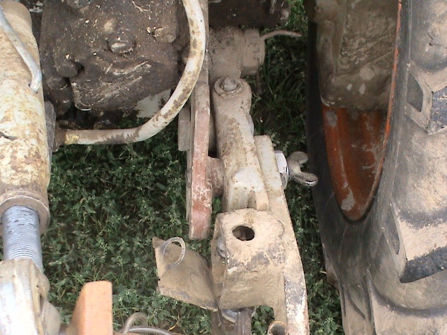

boikyikot написал : эти втулки играют большую роль и у кого их нет советую поставить иначе может постичь участь volk1268 и все собравшиеся голову ломать
Дорогой молодой товарищ Boikyikot, Вам не стыдно заставлять стариков напрасную работу делать? Я специально из-за Вас пошел, разобрал исследуемый узел, сфотографировал. Теперь Ваш черед объяснить про большую роль этих втулок.

Nikolaevich_, привет. эти втулки выбирают свободный ход относительно винта .вот и всё!!

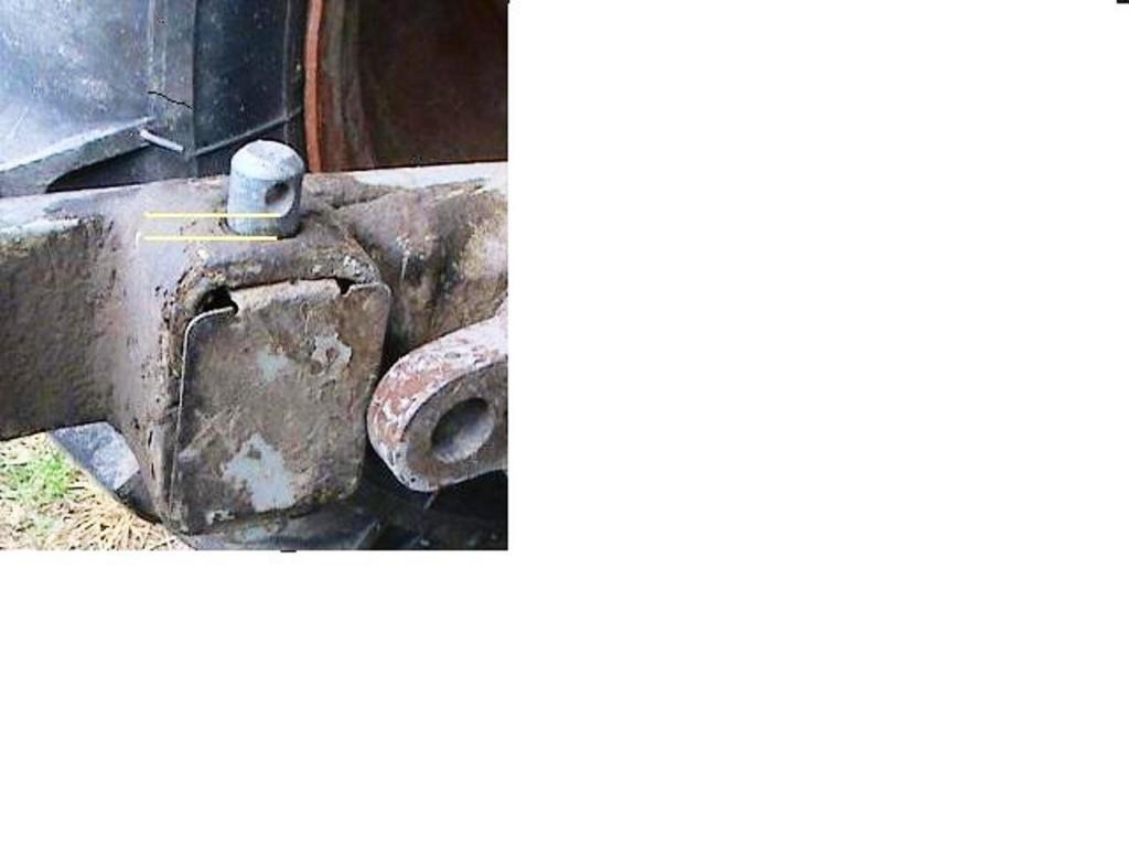

очень признателен из-за меня вам пришлось проделать работу, ну что же не для кого не секрет что болтами(под ключ на 27) происходит регулировка того же плуга а втулки как раз сохраняют эту регулировку иначе рычаги навески будут иметь свободный ход вверх добавляя не без того имеющийся люфт на шпонках , конечно если детальки в которые вкручивается болты согнать в самый низ то свободного хода не будет с другими агрегатами, но с плугом такой фокус не пройдёт т.к. рычаги должны на разных уровнях , какого мнение остальных?

Полностью согласен. У Nikolaevich рычаги подняты вверх до отказа, потому они и не болтаются, а плуг поворачивает на сцепке. Конструкция хорошая (плуга), мне нравится.

Nikolaevich_, вот этот свободный ход.
