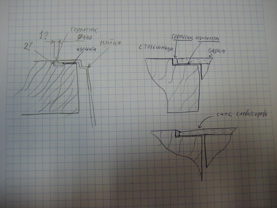

Radio: столешница 2500. ни много, ни мало.

Ну нормальная приличная столешница. ИМХО, имея такую, было бы мудро встроить всё так, как задумано природой. Первозданным, так сказать, образом. :) С трудом представляю, что дефицит рабочего пространства заставит Вас спихивать не умещающуюся утварь на варочную панель и на края мойки. :)
Вот если бы у Вас было сантиметров 40-50 между мойкой и варкой - и всё - тогда бы можно было бы... Ну просто тогда терять уже нечего и хуже уже не будет.

То что выигрыш от одноуровневости существенный я чот не сомневаюсь даже. а вот что лучше ровно или канаву вокруг варки - в сомнениях. в этой канаве мусор весь будет собиратся и просто так его вбок не смахнешь, даже если аккуратная полукруглая канавка.

дырку под варку вырезал. лобзик 700вт справился.
Лида: пока думаю делать по своему предыдущему плану. у канавки и плюсы и минусы, но от нее к моему варианту не вернешься, а наоборот можно.
BV: выложил картинки. там добавлена прокладка-изолента как раз чтоб сделать возможным демонтаж.
К сожалению у варки есть скосы-фаски слева/справа, что несколько портит идею, .
Radio: И заступ нужен и он действительно есть обычно хоть и небольшой и вытяжку глубиной 60см на уровне головы не делают. А в раскрытые дверцы врезаться очень даже реально.
== нашел еще доводы за и против. за - стеклянный край панели хорошо защищен от сколов. против - если панель придется менять - то нужно будет на такую же или таких же размеров. К сожалению они не стандартны.

Небольшой оффтоп :) Что больше всего портит нам повседневную жизнь? Раздражающие факторы. Это может быть всё, что угодно! Например, оставленная кем-то из домочадцев чашка на столе или выключатель не в том месте и не на том уровне... Мелочи? Именно! Именно раздражающие изо дня в день мелочи отравляют наше и без того не такое уж безоблачное существование! Только мелочи эти у каждого свои. И то, что со временем начинает откровенно бесить одного, абсолютно не волнует другого! Вот я бьюсь периодически об открытые дверцы шкафчиков на кухне, но меня это не раздражает, просто больно:) А цоколь, на который натыкаются ноги - постоянный раздражитель! Хотя одно - явно больно, а другое - вообще ничто, мелочь, на которую можно не обращать внимание. Однако именно вот такие, тихо раздражающие вещи, и есть скрытые убийцы нервных клеток. Причём набор этих раздражителей абсолютно индивидуален, поэтому так трудно бывает понять, почему люди делают у себя на кухнях какие-то очень странные вещи! :) Тратят на это время, силы, деньги, наконец! Вопреки вроде бы абсолютно логичным доводам оппонентов. Всё дело в том, что раздражающие факторы лежат вне зоны логики. Они сидят где-то в подсознании и вылезают оттуда именно тогда, когда тот или иной раздражитель появляется перед глазами. Поэтому не стоит отговаривать человека делать то, что кому-то лично кажется странным и даже несуразным. Если у вас нет схожего раздражителя, вам не понять, почему он с таким упорством идёт собственным, непростым путём. Можно критиковать реализацию идеи - это естественно. Но бороться с чужими раздражителями логикой бесполезно! :)
Насчёт изоленты. Герметик ведь в том числе и столешницу должен защищать, ведь так? А что будет происходить под изолентой, без герметика с деревом? Дерево ведь дышит, и под изолентой будут воздушные полости, хоть и маленькие. Что будет в них происходить? Не станут ли они местом появления плесени, например?
