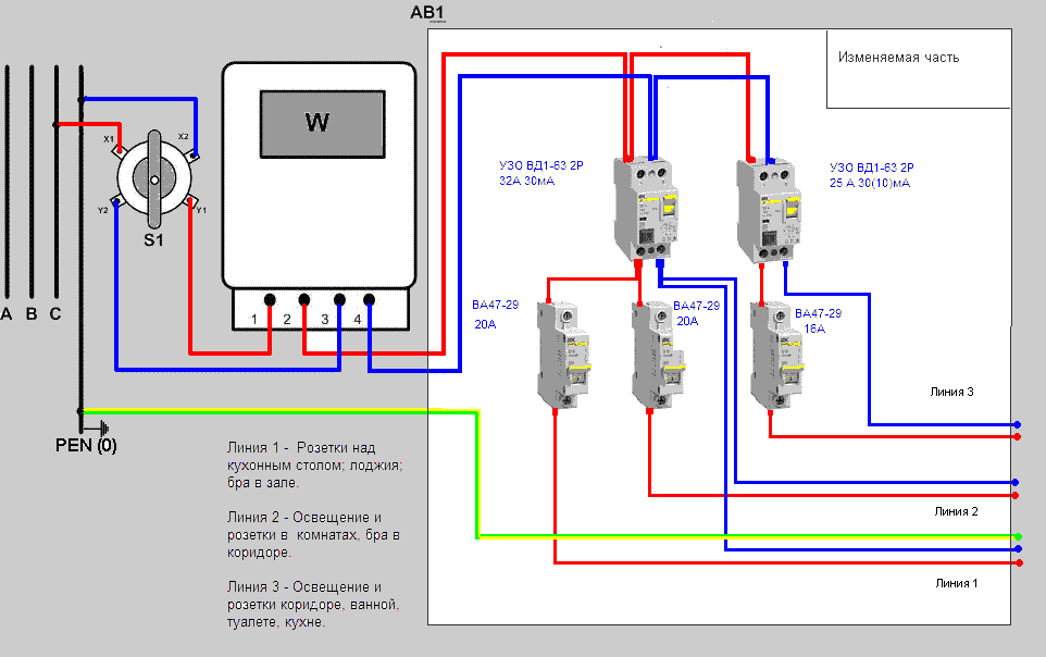

  • я предполагал, что УЗО 25А 30(10) мА защищается автоматом, который стоит ниже, а именно на 16А.
Правильно предполагали, но не от аварии в виде КЗ внутри самого УЗО! От КЗ внутри УЗО, хоть и не совсем правильно защищает автомат 40А. Поэтому лучше от него не отказыватся, чтоб он хоть и не совсем правильно защищал УЗО 30 мА. Автомат 16А поставить перед УЗО 25А 30(10) мА, и как я писал поменять рабочий ток УЗО 30 мА чтоб подружить его с амтоматом 40А.

А вот такой вариант, учитывая предыдущий пост, наверно не годится. Пока рисовал, уже он появился......:(

Yurydan написал : А вот такой вариант, учитывая предыдущий пост, наверно не годится.
Да УЗО вообще не защищены от внутренних аварий. Вместо пакетника, с помощю электрика, автомат 40А, автомат 16А поставить перед УЗО 10 мА, и если еще не купили УЗО 30 мА покупайте на 40А или лучше 63А. Все автоматы лучше с характеристикой В.

Посититель написал : автомат 16А поставить перед УЗО 10 мА
  • это принципиально? На разных схемах по-разному: на одних автомат стоит до, на других после. Учитывая, что это переменный ток, я думал, что без разницы. Так сказать, разорвётся в первую очередь слабое звено в последовательной цепи. В данном случае это автомат, ток срабатывания которого должен быть меньше рабочего тока УЗО.

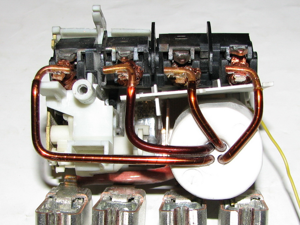

Лично я считаю что автомат 16А лучше защитит проводку при КЗ внутри УЗО чем автомат 40А, а пакетник вообще не защитит. У автомата 16А меньше интеграл джоуля чем у автомата 40А. Интеграл джоуля это величина мощности КЗ пропускаемой автоматом до момента гашения дуги в дугогасительной камере автомата в защищаемую цепь.
Не ужели Вам сложно сначала поставить автомат 16А, а за ним УЗО 10 мА? Или для Вас, так как нарисовано принципиально? :)
Yurydan написал : На разных схемах по-разному: на одних автомат стоит до, на других после.
Для экономии места и денег ставится одно УЗО на несколько автоматов, правила это допускают, но перед УЗО всегда должен где-то стоят защищающий его автомат. Если Вы видели в отдельной линии что сначала стоит УЗО а потом автомат, то это свидетельствует что человек не знает что дифферинциальный трансформатор может пробить с фазы на нейталь.
Yurydan написал : Так сказать, разорвётся в первую очередь слабое звено в последовательной цепи.
Если не будет Выше стоящего, даже немного превышающего рабочий ток УЗО автомата, при КЗ внутри УЗО слабым звеном окажется проводка до УЗО.

Интересно, а почему подобное повреждение УЗО мне еще ни разу не попадалось? Может вы пользуетесь маркой, в которую уже производителем заложена возможность подобного повреждения?

avmal написал : Изоляция же и сечение рабочих проводников, проходящих через трансформатор, тщательно и с запасом просчитаны разработчиками и возможность подобного повреждения, которым вы всех запугали, практически равна нулю.
Это наверно Вы так думаете. На самом деле изоляция у большинства марок УЗО между фазой и нейтралю состоит из лака провода ПЭВ и некоторого 1-2 мм пространства, я бы не сказал что такая изоляция и конструкция обеспечивают надлежащюю надежность на предмет КЗ внутри УЗО при перегрузках и импульсных перенапряжениях.
У многополюсных автоматов межполюсная изоляция во много раз надежней.

Посититель написал : Не ужели Вам сложно сначала поставить автомат 16А, а за ним УЗО 10 мА? Или для Вас, так как нарисовано принципиально?
