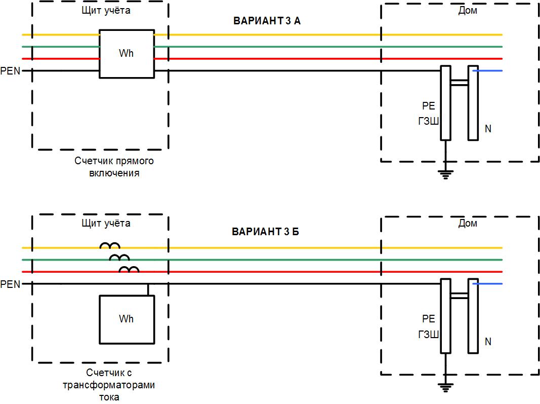

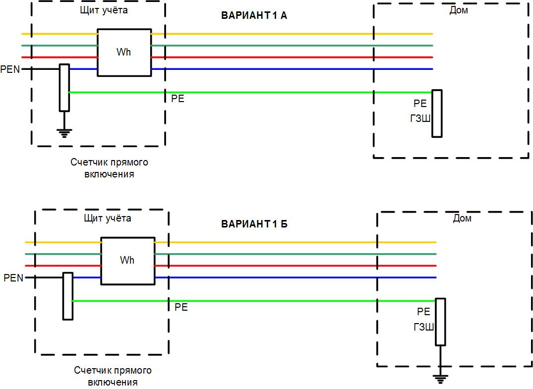

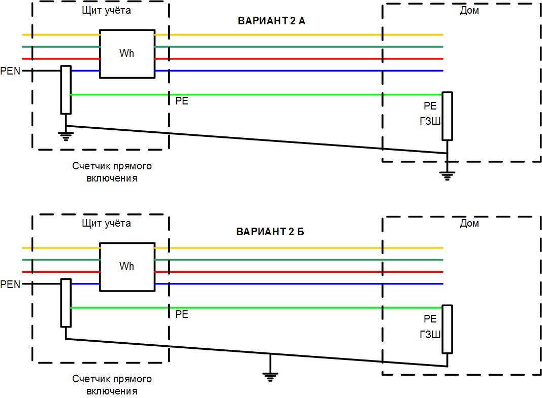

Частный дом. Проекта нет, и пока что не будет, а провода уже надо прокладывать, нужен совет по организации ввода, а точнее разделения PEN. Ввод должен был быть воздушкой 15 кВт, но... проложили подземный прямо до ТП 4х35(50), и собираются забрать 35-40 кВт (и договорятся). Счетчик на заборе рядом с домом. На доме будет установлена молниезащита (молниеприёмник и.т.д). Контура, пока что, нет.
Набросал пару вариантов для наглядности. Автоматы защиты и коммутации не рисовал, т.к не суть важно.
Вариант 1. а) Шина РЕ (ГЗШ) дома без повторного заземления, далеко для молниеотвода. б) Нет повторного заземления в точке разделения PEN. Вариант 2. а) Два контура накладно, да и обосновать надо. б) Нормально? Вариант 3. а) Вроде, в обоснованных случаях так можно (Роман Иванов http://www.news.elteh.ru/aq/?&p=23), но 35(50) кв в счётчик - сложновато (это касается и всех предидущих вариантов)... б) Больше всего нравиться, но такого ещё не делал. Так, вообще, делают? Протянуть по нормативам возможно?

Smily написал : Вариант 1. а) Шина РЕ (ГЗШ) дома без повторного заземления, далеко для молниеотвода.
вариант Б предпочтительнее.но:
Smily написал : б) Нет повторного заземления в точке разделения PEN.
если кабель с ТП оно надо?

Smily написал : Вариант 2.
б) Нормально?
нормально.какое расстояние от забора до дома?

Smily написал : Вариант 3.
у нас да,у вас???

Smily написал : Счетчик на заборе рядом с домом.
Бокс металлический? Заройте стальной прут до контура - спасибо никто не скажет, зато никто не проклянёт.

4Серый написал : нормально.какое расстояние от забора до дома?
10-15 м по прямой. 35-40 м до РУ дома.
4Серый написал : у нас да,у вас???
В общих словах можите написать, как обосновать такое подключение, и выбор счётчика с тарансформаторами тока, при условии что сначало будет 25А на фазу. У нас надо будет найти того, кто будет пломбировку делать - и поговорить. Но для начала, хочется убедиться в допустимости (правильности) варианта 3 б.
ВТБ! написал : Бокс металлический?
Его ещё нет, но будет металл.
ВТБ! написал : Заройте стальной прут до контура - спасибо никто не скажет, зато никто не проклянёт.
Даже если вариант 3 б? Куда тогда его подключить, к клеме соединения PEN?
Насчёт контура... не уверен что возможны обширные земляные работы, так что возможно даже 1-но штыревой вариант, поэтому и 3-й вариант предложил.

Smily написал : возможно даже 1-но штыревой вариант
Один штырь у забора, один у ВУ - благо сопротивление не нормировано. Фундамент забора приспособить нельзя?
Фундамент дома? Внешние металлические трубопроводы есть?

ВТБ! написал : Фундамент забора приспособить нельзя? Фундамент дома? Внешние металлические трубопроводы есть?
Нет. Всё построено, отштукатурено, трубопровод по участку - пластик.
ВТБ! написал : Один штырь у забора, один у ВУ - благо сопротивление не нормировано.
Я имелл ввиду 1-но штыревуй систему заземления из омеднённых штырей, к-е соединяются вместе и забиваются отбойником до получения нижного сопротивления. Т.к есть молниеприёмник, то контур должен быть менее 10 Ом. Штыри дорогие. Бить 2-й контур возле щита учёта - дорого и надо обосновывать + соединять контура между собой.... Или возле щита учёта забить пару кусков арматуры, и соединить с ЗУ дома стальной полосой (а лучше оцинковкой катанкой), проложенной в канаве для ввода в дом? А может эту катанку подключать не к ЗУ дома, а к РЕ шине (она-же ГЗШ)?

Smily написал : Или возле щита учёта забить пару кусков арматуры, и соединить с ЗУ дома стальной полосой (а лучше оцинковкой катанкой), проложенной в канаве для ввода в дом? А может эту катанку подключать не к ЗУ дома, а к РЕ шине (она-же ГЗШ)?
К ГЗШ и так будет соединение жилой PE либо PEN.
А как будет соединяться ЗУ молниезащиты с ГЗШ? Не разбираюсь в этом вопросе, но читал про варианты соединения этого ЗУ и ЗУ повторного заземления под землёй стальным проводником либо большой длины, либо со значительной индуктивностью.
Ваш вариант с двумя ЗУ, соединёнными катанкой, без прямого подключения ЗУ молниезащиты к ГЗШ и с пятипроводным кабелем между щитами кажется мне предпочтительным с точки зрения защиты от импульсных перенапряжений.

Как я понял - вариант не буджетный! Корпус уличного шкафа можно взять пластик для улицы, что не требует повторного заземления PEN. Если есть трудности прямого подключения счётчика (жёсткий провод, сечение) это и есть обоснование ставить тр-ры тока.
