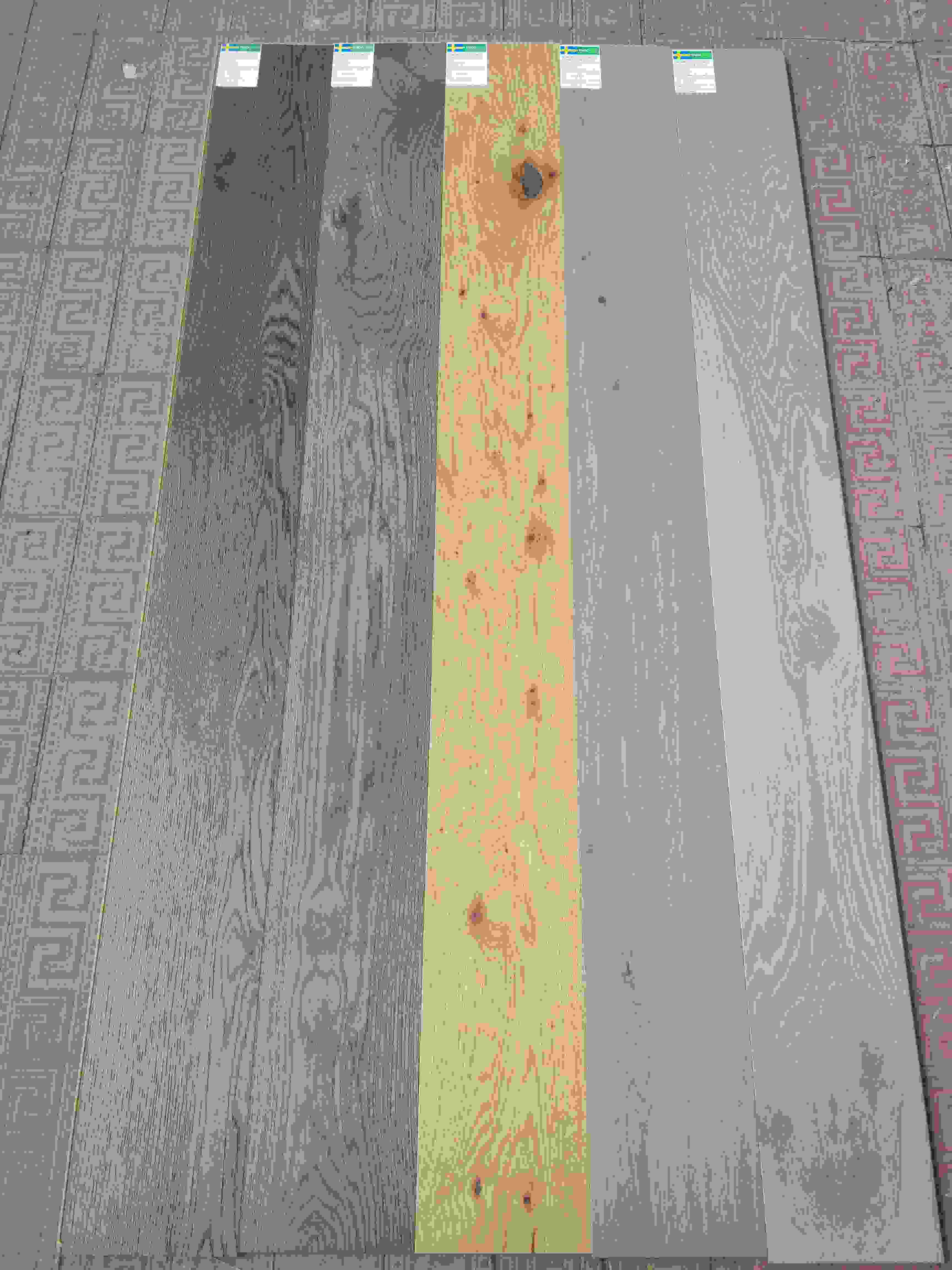

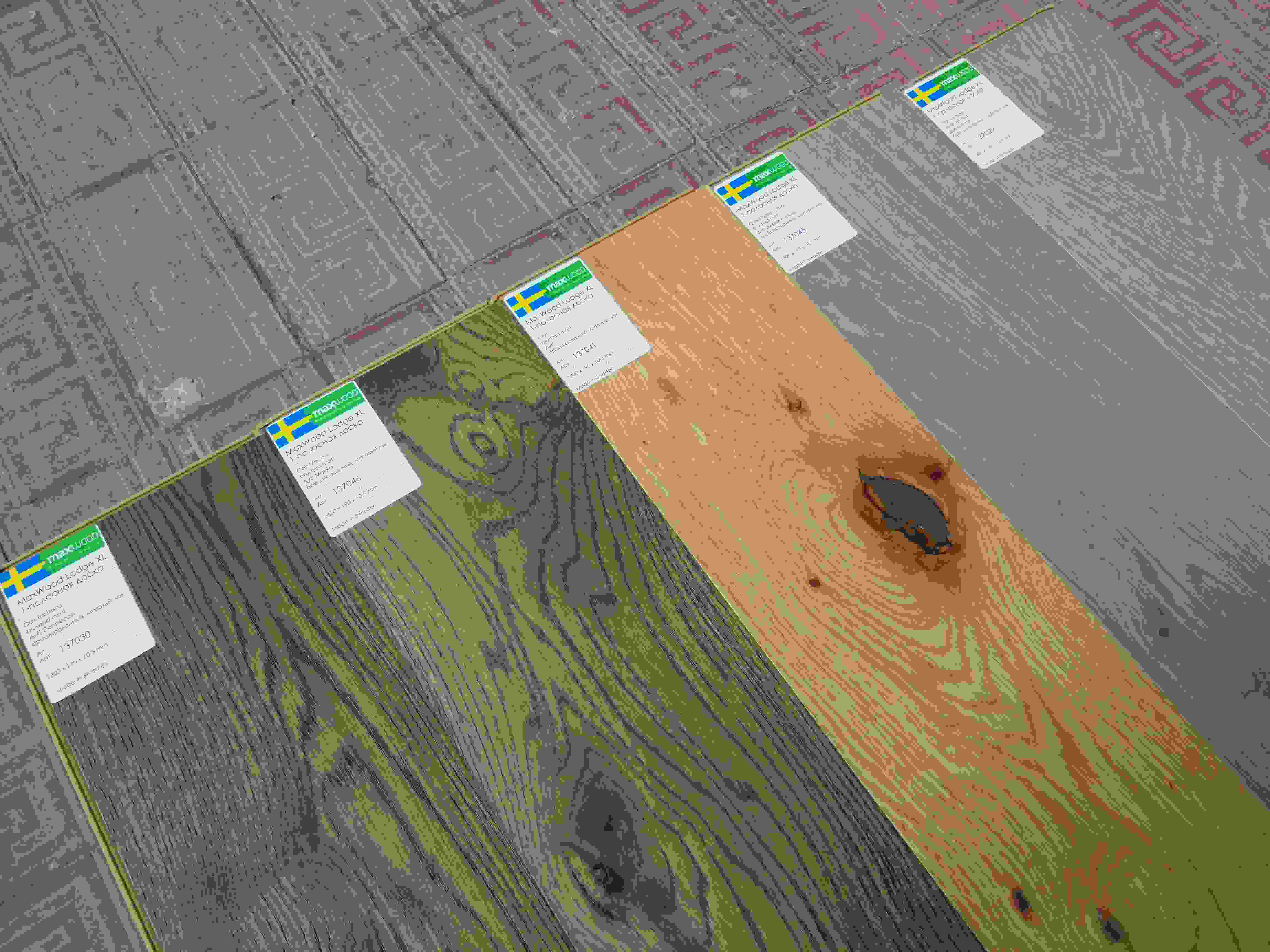

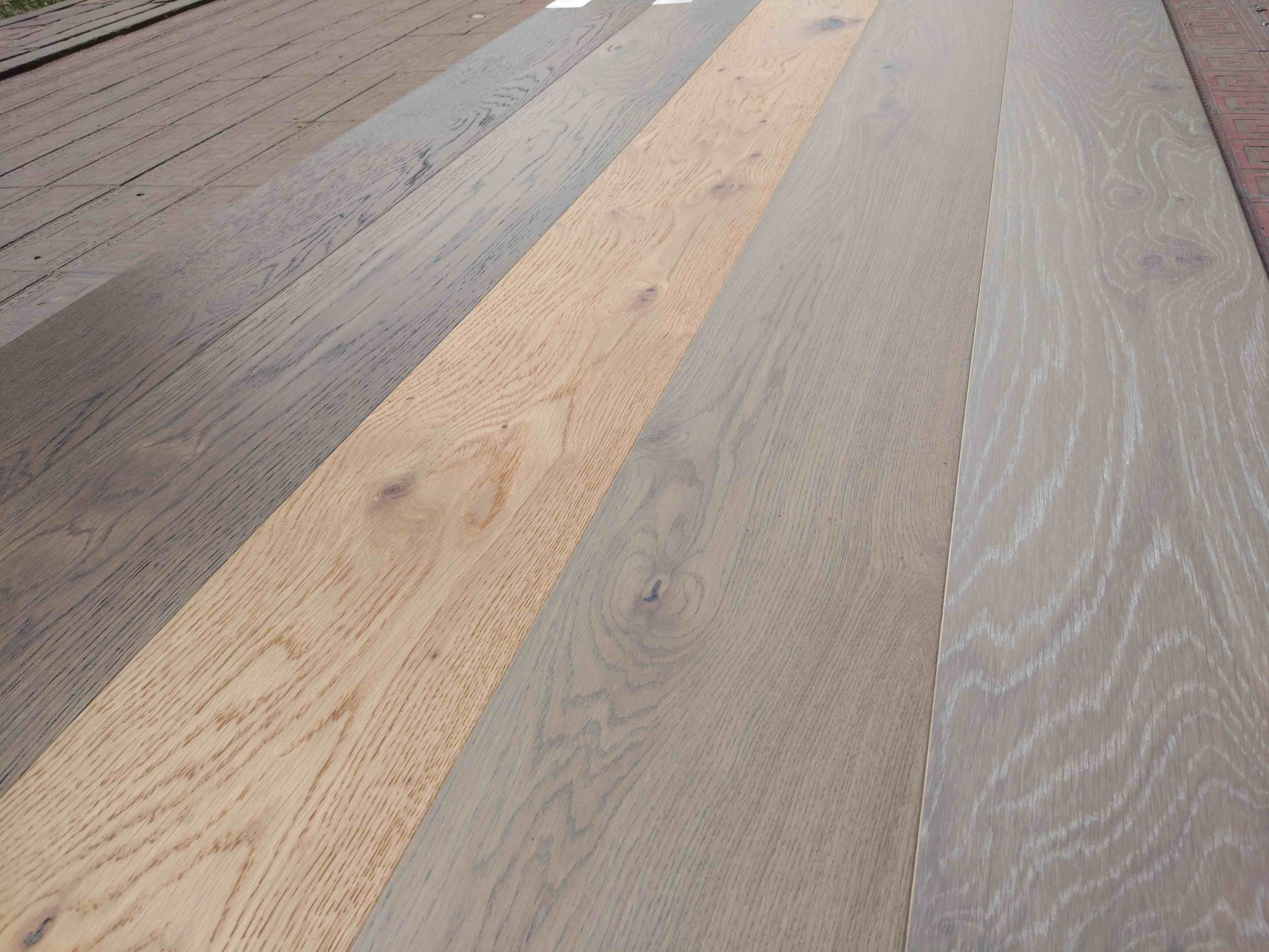

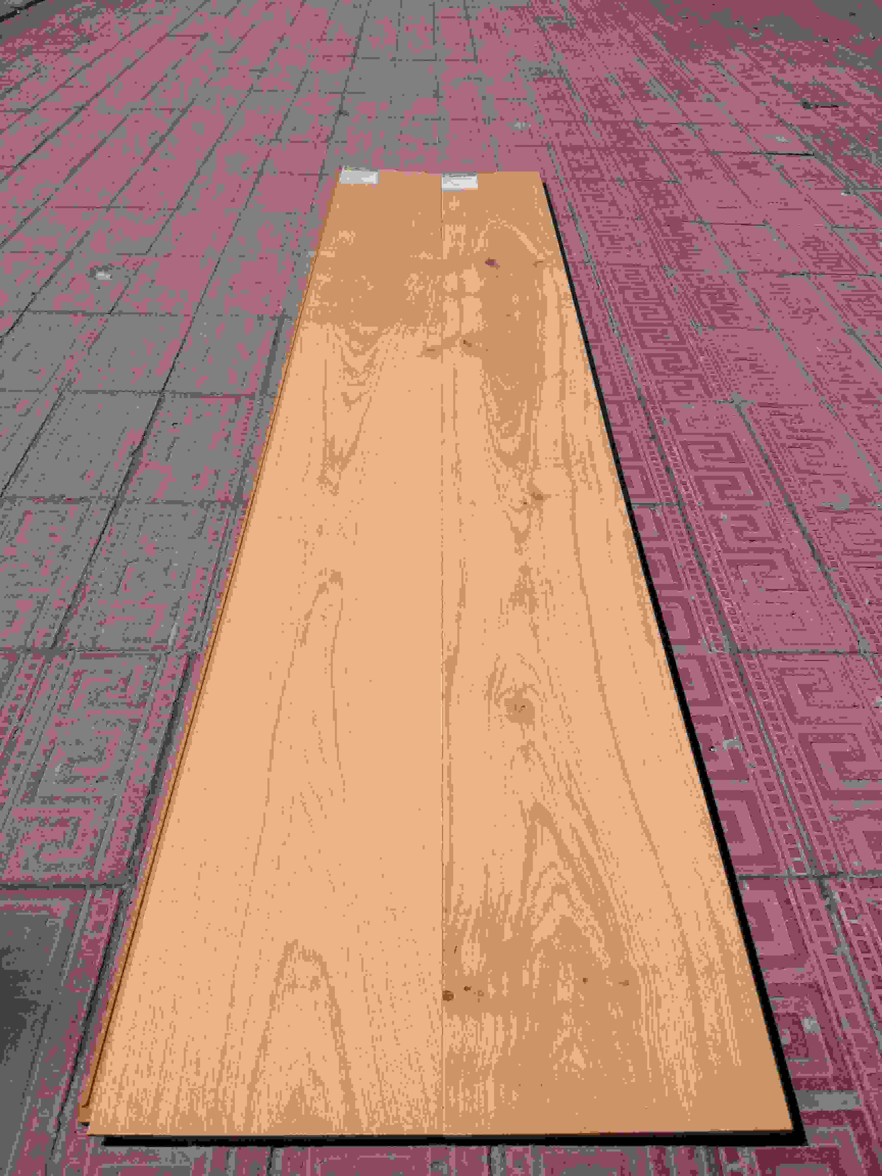

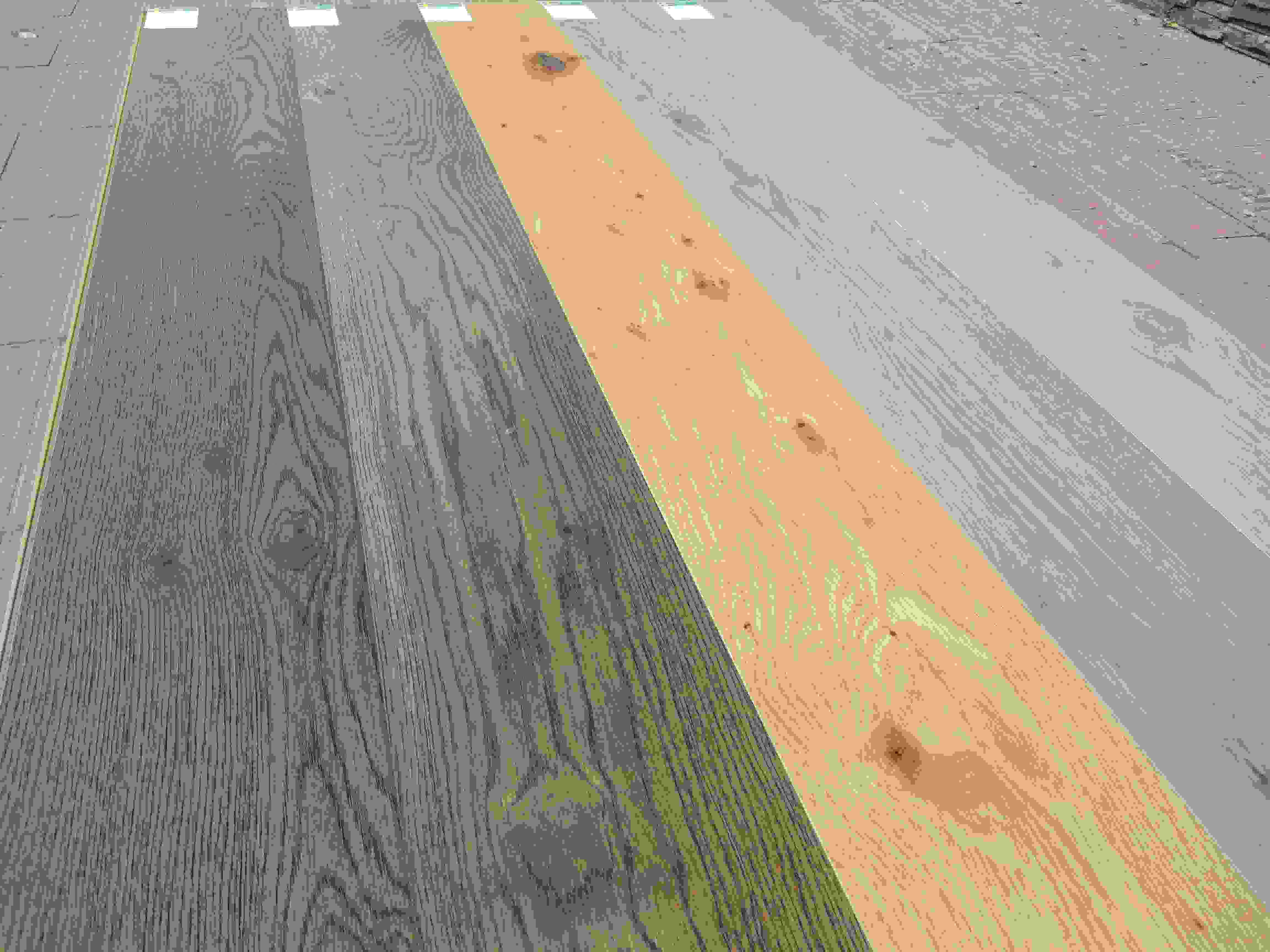

Ivaj, если речь именно о "лиственнице", то Meister Lindura Лиственница Формат 2200х270х11 или 2600х320х11мм. Укладывать можно как плавающим, так и клеить к основанию. !#[https://youtu.be/sTsfKIt49co] !#[https://youtu.be/BNLu2V8OFFk] НО! Именно эти артикулы только под маслом. Есть некоторые дубы в этой коллекции под матовым лаком.
Выбор способа укладки - вопрос "религиозный". Холодно или тепло Вам будет скажет либо инженер-теплотехник, либо Ваша ступня. Про ощущения можете почитать здесь Палубная доска, наверное, хороша на палубе. В бюджет, вероятно, Вам поможет уложиться массив лиственницы, и реализовать Ваши идеи тоже. Ни палубной укладки, ни массива лиственницы в жилом интерьере я, например, не приемлю. Но жить то Вам.
Смотрю, легких путей Вы не ищите. Но рекомендовал бы пойти именно по нему, а это плавающая укладка и, например, шведская Golvabia Maxwood XL 1800х190х10,5мм.
Которая и в бюджет легко уложится, и на укладке даст сэкономить, причем, включая и подложку, которая уже приклеена к доске, и внешний вид даст прекрасный, и тактильно не обидит, и лаком не обделит, если надо, и с теплым полом подружится, в случае чего, и максимальную практичность, которую в принципе способна дать паркетная доска, обеспечит. Всё в ней прекрасно для плавающей укладки и максимально недорого, да при таких-то форматах. Рекомендую!

vago083050 , большое спасибо за рекомендации. Я не имел в виду конкретно цвет "лиственница", а именно "светлый натуральный".
Например, на приведенных вами фото нравится самый желтый вариант (средний на первой картинке, на котором сильно видны сучки). По ссылке на Meister тоже интересные варианты, спасибо.
Но я был удивлен, что обе ваши рекомендации - это не Kahrs :) У них нет подпадающего под мои запросы?

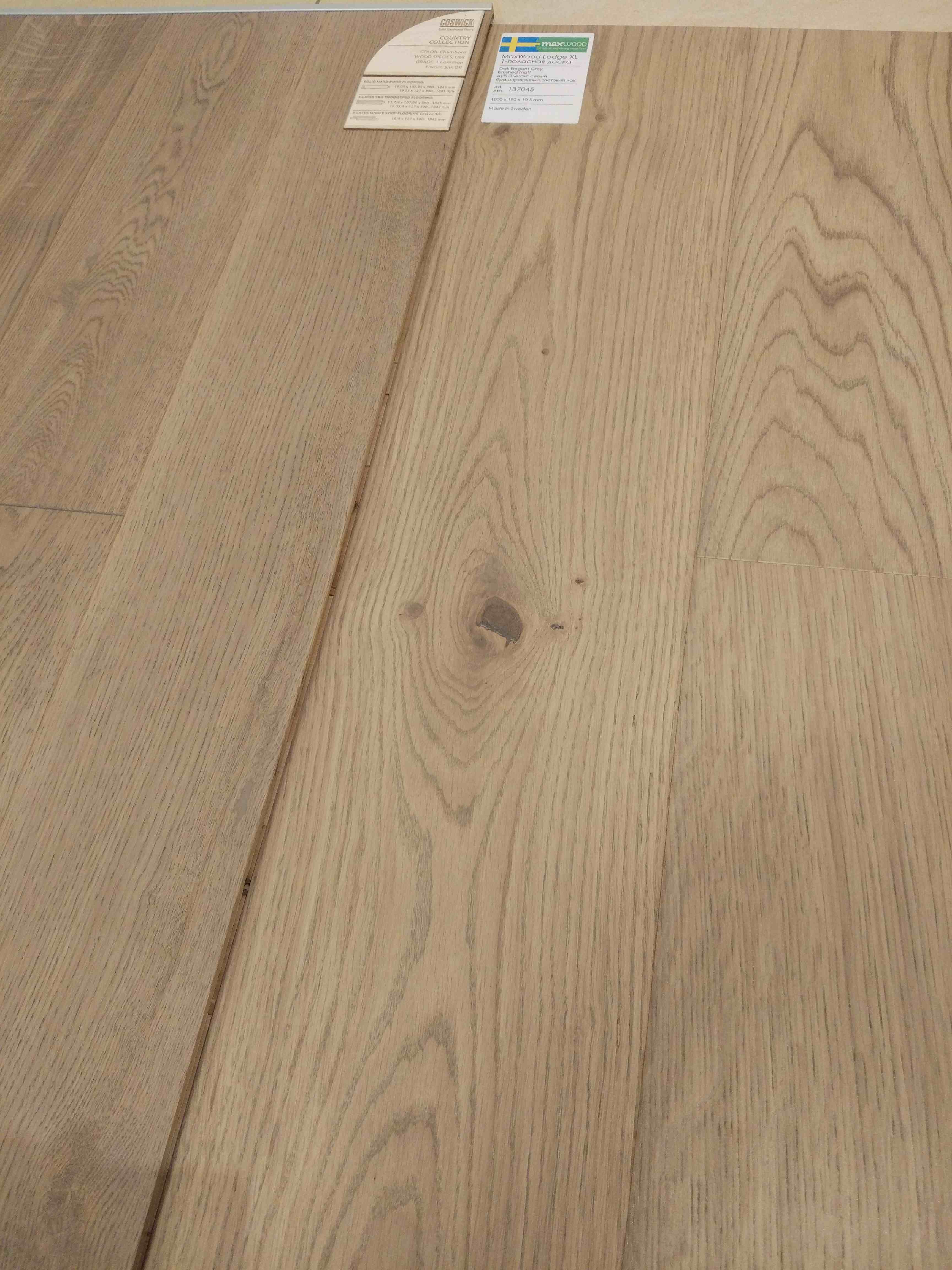

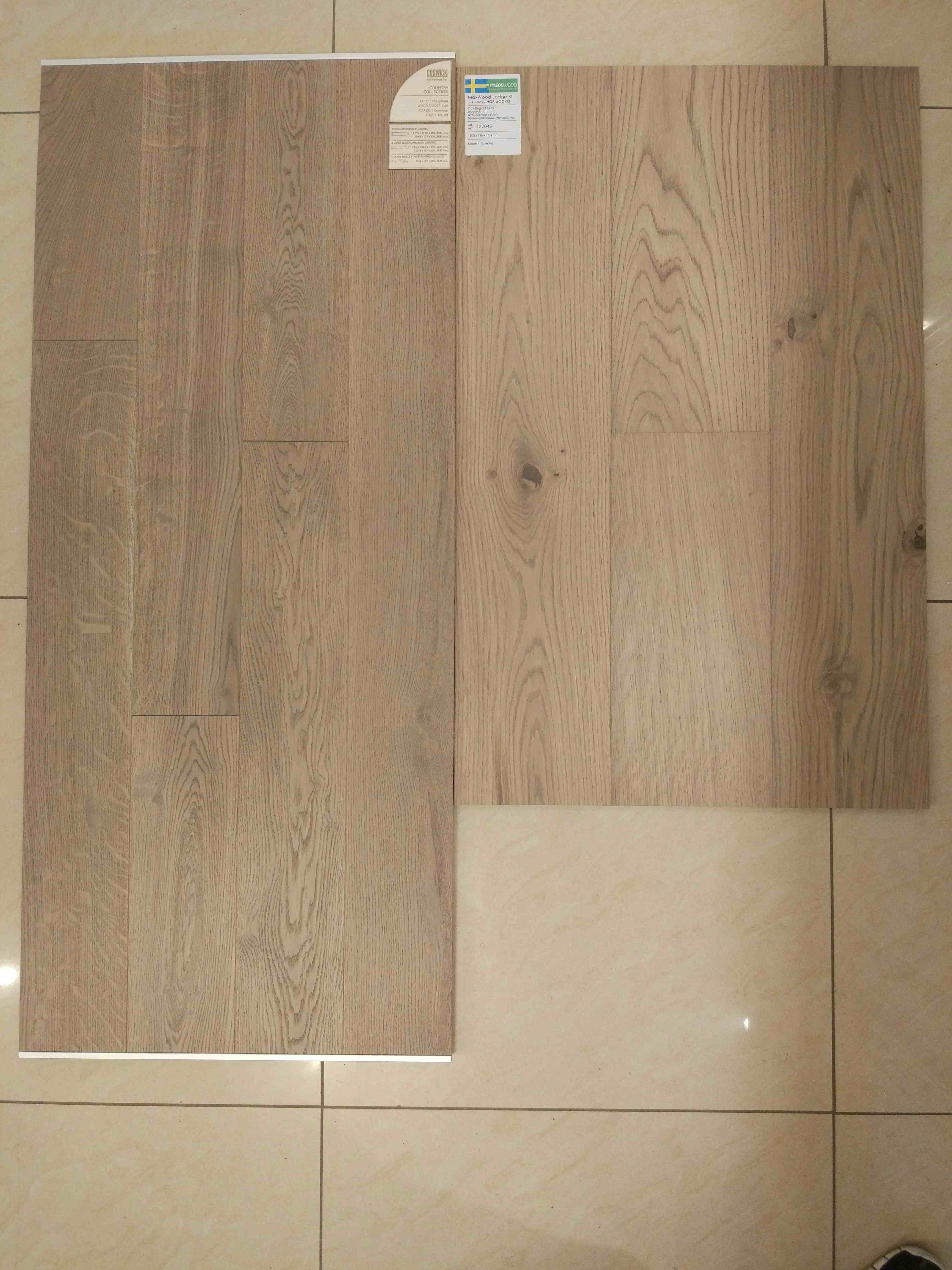

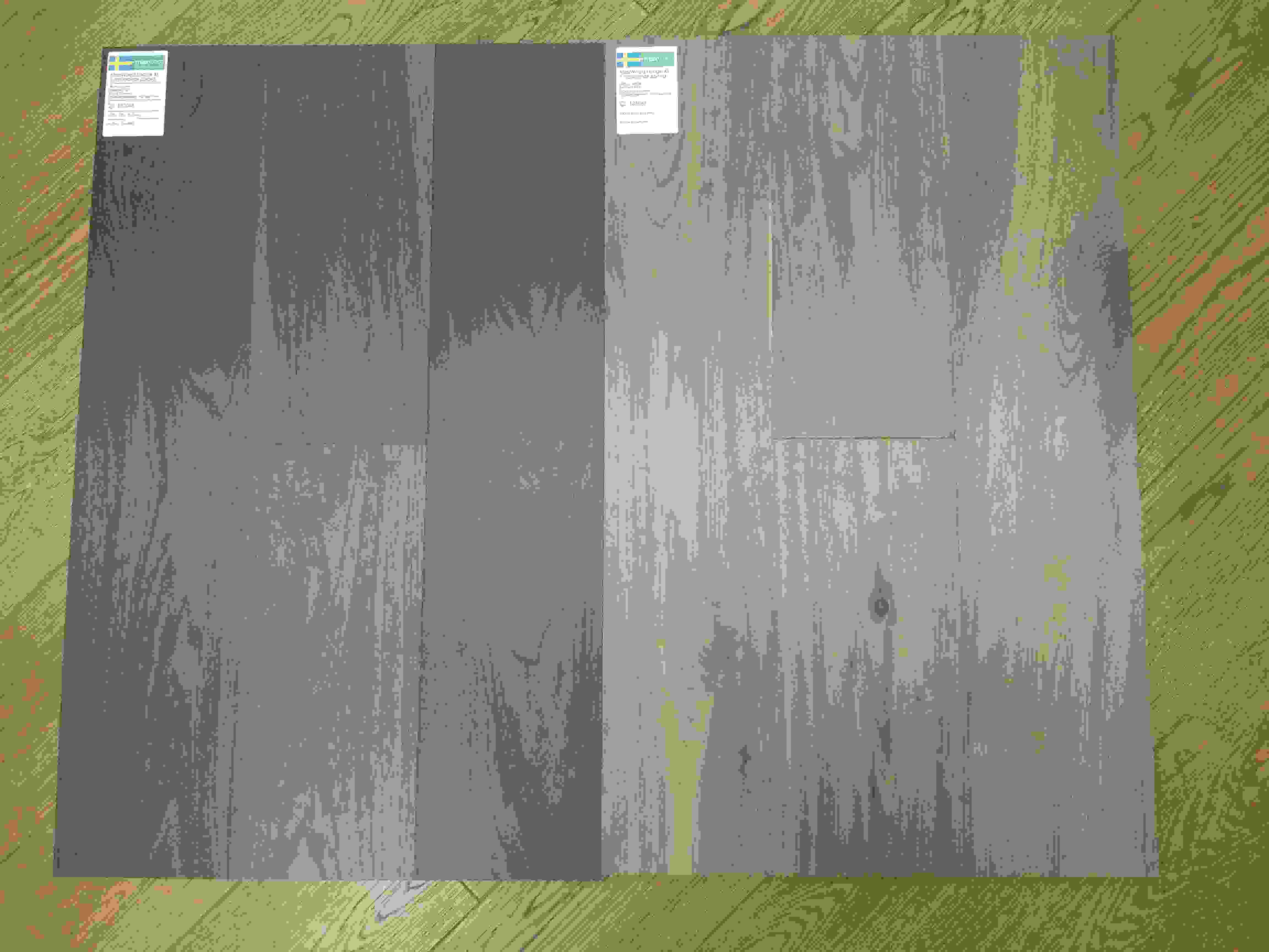

Coconut, Косвик Дуб Шамор и рядом Golvabia Waxwood Lodge XL (Швеция) Дуб Элегант серый, брашированный под матовым лаком.
Формат 1800х190(!)х10,5мм. Микрофаска по 4-м сторонам. Сортировка Рустик. Пробковая подложка уже приклеена к доске,т.е. покупать отдельно её не потребуется. Средний слой высокоплотный HDF в купе с минимальным по толщине (0,6мм) верхним слоем делает доску максимально устойчивой к продавливанию. И самое главное цена просто подарок - 2554руб./кв.м
Лучшее предложение за минимум денег для плавающей укладки на данный момент, учитывая происхождение, качество, свойства, формат.
