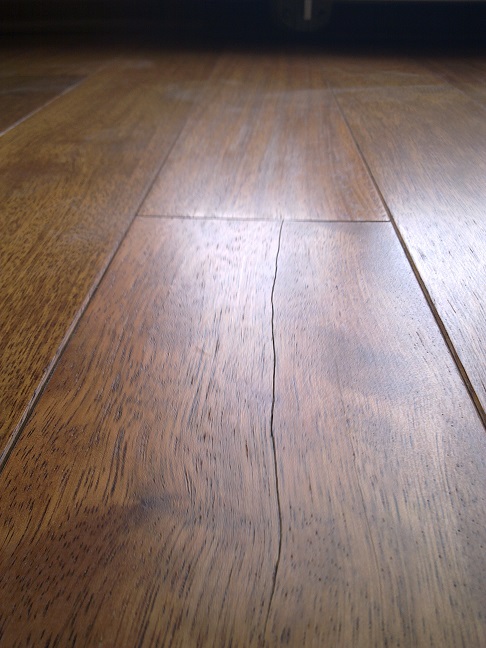

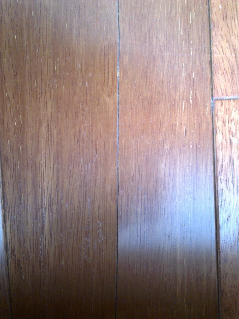

vago083050
vago083050
Регистрация: 24.10.2011
Сообщений: 4614
10.09.2014 в 16:28:16
maxsedov написал : Слайды влияние влажности очень тупые. Какие-то расчеты из школьного курса физики доказывают якобы "научность" выкладок. Так и не понял основную мысль: предлагается зимой не проветривать квартиру? Или что хотели сказать авторы на слайдах начиная с 74-го?
Буквально то, что при изменении влажности воздуха изменяется равновесная влажность доски, что приводит к изменению её номинальных геометрических параметров. А тема, принимая данный пастулат, добавляет ещё и время воздействия - как значимый фактор, усиливающий последствия. Скрип появляется там, где появляется люфт, либо между элементами конструкции, либо на местах стыков досок. Люфт проявляется при неровном основании и неравномерном изменении геометрических параметров доски. Тому виной:
  • низкое качество подготовки основания
  • неправильность укладки и применения типа подложки
  • неравномерность воздействия теплых полов или труб отопления, проложенных в стяжке
  • отсутствие технологических разрывов между помещениями
  • хранение паркетной доски при влажности воздуха отличной от условий, при которых она производилась
  • укладка паркетной доски при влажности воздуха не соответствующей норме
  • дальнейшая эксплуатация при влажности воздуха существенно отличной от влажности воздуха в момент укладки
  • отсутствие "запаса прочности" самой доски, способного выдержать существенное изменение равновесной влажности без расслоения элементов конструкции
  • мытьё полов с обильным количеством воды
  • прочее местное воздействие жидкостями или температурой
Ваш вопрос был о пленке, я отослал Вас к теме, которая пытается объяснить почему она нужна. Кто хочет, тот ищет возможности, кто не хочет — ищет причины. Поэтому, если Вы желаете "плавающий способ", хороший, прочный, но при этом не "пластиковый" лак, и не искушать судьбу, советую Вам найти возможности потратиться на Kahrs, Tuplex (если нет теплого пола), QS Coolheat (если теплый пол есть), качественную подготовку основания (с допуском кривизны 2мм на 2м) и профессиональный монтаж (с применением гигрометра и правильного инструмента), с полным соблюдением технологии. Если ограничен бюджет, лучше откажитесь от однополосного формата в пользу трехполосника или примените доску с меньшим рабочим слоем. Тогда понятия: "скрипы", "парафин", "герметик", "пленка" - останутся в небытие:)
Есть не только слышимые, но и видимые, и осязаемые последствия нарушения влажностного режима. Здесь пример когда хранили и стелили при влажности превышающей норму, а потом эксплуатировали в течение полугода при почти нулевой влажности
А бороться с этим или нет, и каким увлажнителем, каждый определяет сам:) Открою Вам подробность: на этом же объекте применялась и доска Kahrs, которая пережила всё тоже самое без каких либо последствий вообще. Это не значит, что её можно изуверски мучить нарушением технологий, но "запас прочности" налицо, а точнее сказать "пределы стабильности" конструкции гораздо шире - и это ещё один повод для неё быть обоснованно дороже остальных, в котором я убеждаюсь каждый раз, когда вижу как грубо нарушается технология повсеместно.
