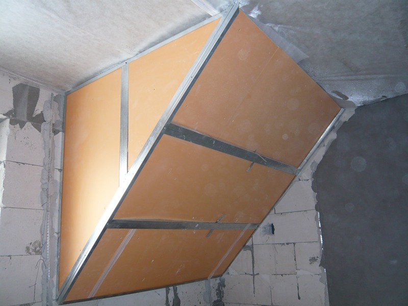

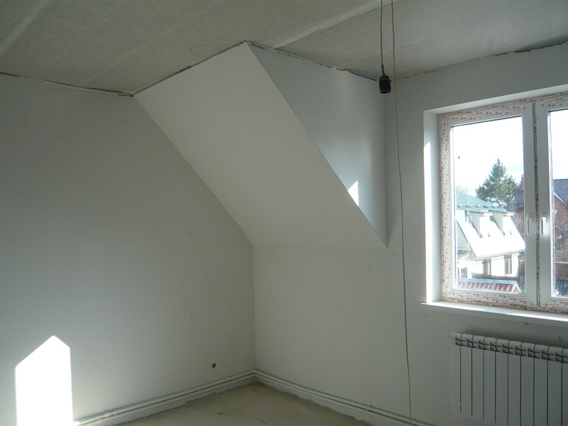

А что на счет кабелей ВВГ? Будут ли видны, если в моем случае ставить натяжной? Фото.

Igor.O. написал : А что на счет кабелей ВВГ? Будут ли видны, если в моем случае ставить натяжной? Фото.
Нет конечно их видно не будет, если только пленка не светопрозрачная)))
