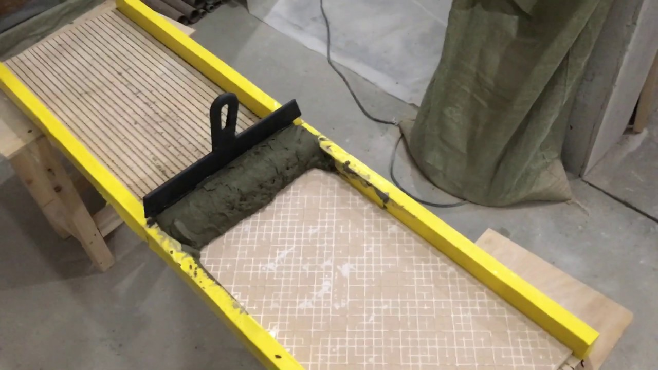

Шпатель зубчатый 8х8 мм. Наношу на плитко, шпатель строго под углом 90°. По всем канонам слой клея должен быть 4 мм.
90 град - это угол наклона, т.е., без наклона? Если так, то высота гребня должна быть те же 8 мм, в размер зуба. Ну может, малость меньше из-за налипания. Почему он должен быть 4? . Хотя, без наклона шпателя клей не наносят.

потому что 8-0-8-0-8-0-8-0, когда вибрацией сдавливается, среднее - 4.
pool написал 02.03.2026 в 13:10
Наносят. Я приспособу сделал, два бруска, в них вертикально шпатель, типа такой image

Измерьте линейкой ширину и высоту именно клея.
..... и ширина, и в углах.
Можно в приспособе приподнять шпатель для получения нужной толщины слоя. Или гребенкой еще на основание.

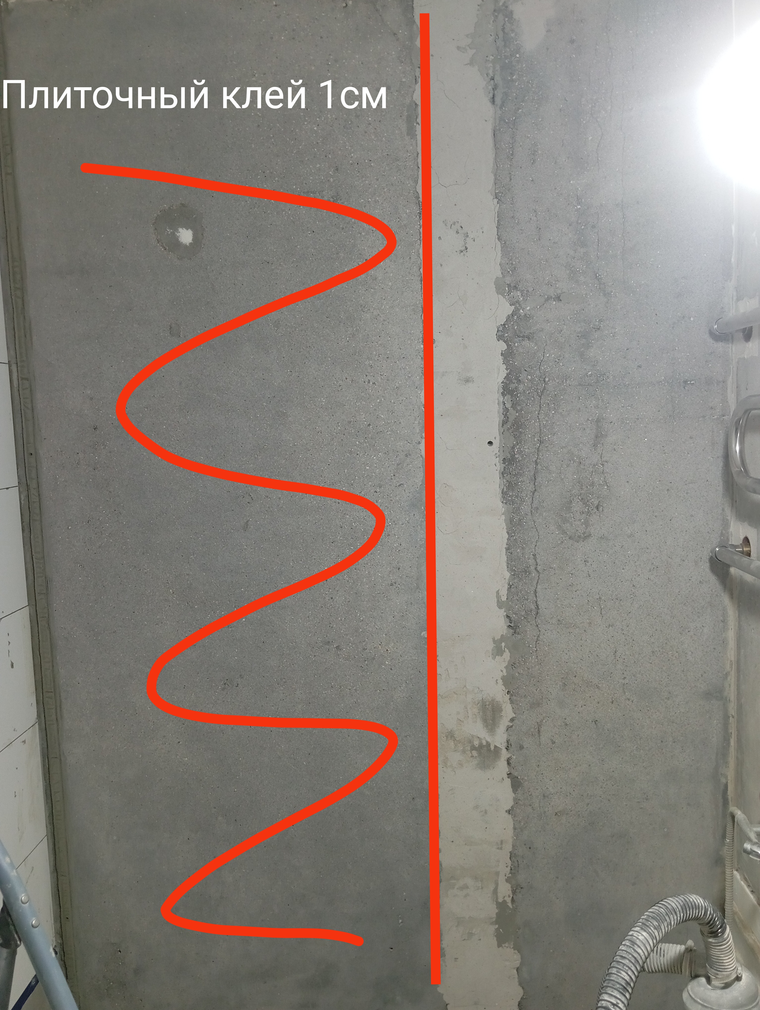

Товарищи, нуждаюсь в совете. Имееется бетонная стена в ванной, отшлифованная под чашку и пропылесошена. Будет укладываться плитка. Завал левой половины стены на 1см. Принял решение выровнять плиточным клеем. Нужно ли грунтовать бетонную плиту или правильнее увлажнить водой. Не в целях экономии водой, конечно. Пытался сам разобраться в этом вопросе. Мнения двоякие. Грунтуй, ибо уменьшает впитываемость, лучшая адгезия(вот тут вопрос). Не грунтуй, ибо грунтовка латексная, создаст слой этого самого латекса на поверхности, хуже адгезия, нет проростания каких-то там кристаллов и пр. В общем кругом голова.IMG_20260429_201650

lizard787, я б прошелся тонким слоем хорошей ггп за часа два до работы. (Но не пленкообразующей, чтобы там не писали.) И опеспылит, и немного адгезия лучше. И клей втирал сначала на сдир, а потом уже слой сразу. И клей типа С2 S1.
Вариант - не грунтовать, первый слой клея - как 10% сметана, кистью, и сразу по мокрому основной слой.
Даже без подготовки если втирать вцепится насмерть, если бетон не особо пористый.
Если нужен перфекционизм - тесты три участка 15х15 см достаточно:
  1. Сухой без всего
  2. Влажный, не мокрый
  3. Валиком тифенгрунт без потеков один слой раскатать.
Будет точный ответ для конкретного бетона и клея.
