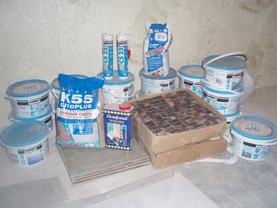

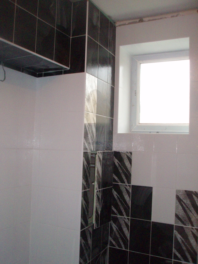

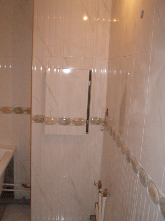

ивсил,ивсил,пора церезиту конкурс устраивать,а герметик мне не понравился-прорезался плохо,с ошметками люки открылись,Лугато герметик лучше имхо
17.10.2010 в 00:21:05
FARAON7575 написал : а герметик мне не понравился-прорезался плохо
Пользуюсь герметиками "Момент" доволен.

FARAON7575 написал : Лугато герметик лучше имхо
лугато не пробовал,пользую только кесто-килто,пока без нареканий
