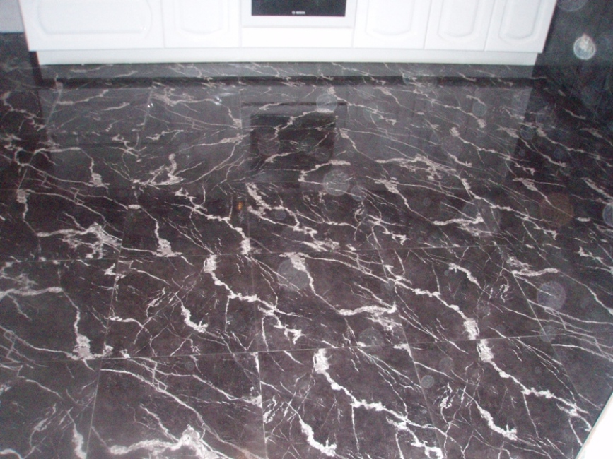

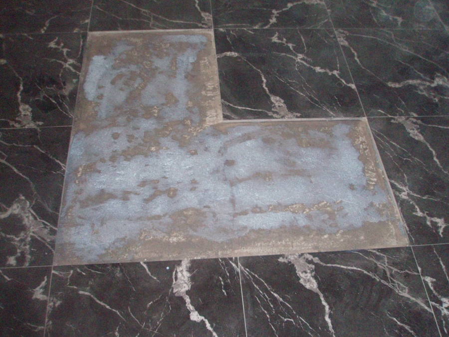

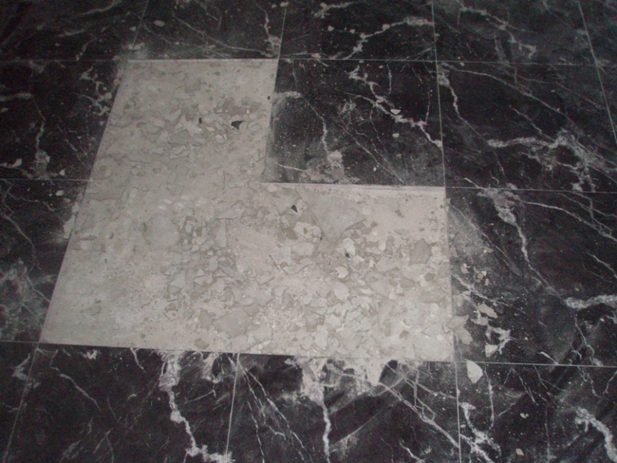

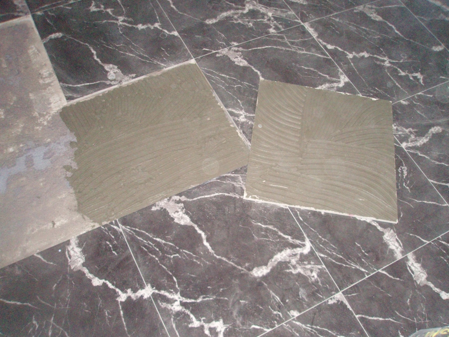

согласен,буквально на днях клиент попросил заменить на кухне на полу профилированный керамогранит 1 плитку,т.к она имела заводской брак на глазури,а предыдущий мастер при укладке это не заметил,я дурья бошка подписался-надо же делать добро,сам бесшовную укладку никогда не делал и опыта по демонтажу нэма,в итоге при разбивании плитки молотком и зубилом и ее вытаскивании скололся кусок глазури соседней плитки,стал демонтировать ее,еще соседняя скололась-цепная реакция,остановился на 3 штучках,2 новых еле засунул,а 3 не лезет ни в какую,сделал типа заусовки по всем краям,стал осаживать,бля... опять у соседней эмали кусок скололся,демонтировать ее стал,еще одну соседнюю зацепил,на этом остановился,итог полдня в пустую потратил,клиент потратил целый день для объезда складов чтобы подобрать соответствующую партию,еще алмаз тонкий дистаровский прикупил,пришлось шлифовать 1 последнюю плитку чтобы посадить на место причем с помощью стеклодержателей чтобы параллельно полу заходила,вообщем жесть,опыт огромный получил всего из-за замены одной плитки п.с 3 фотка должна быть первой на просмотре
