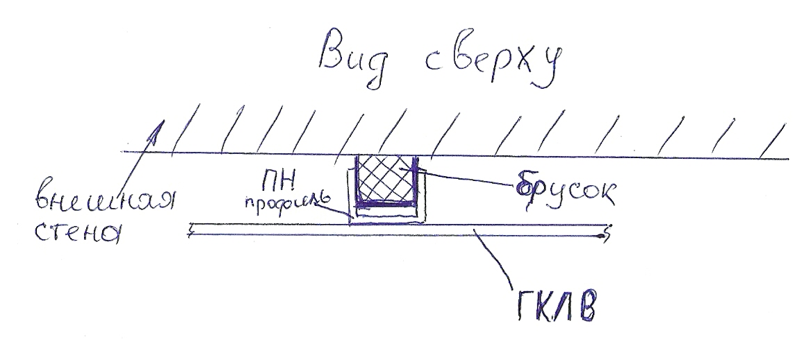

Подскажите по моей конструкции новой стены в ванной комнате : одна из стен является внешней и зимой значительно холоднее остальных, так как у этой стены будет стоять душевой угол - решил ее утеплить следующим образом. К стене присверлить деревянные бруски 50х50 длинной по 15см, на них вертикально вставить ПН профиль и с боковой поверхности его зафиксировать шурупами. Таким образом выполнить всю обрешотку стены, затем в оставшиеся ниши вставить экструзионный пенопласт, покрыть изолоном и прикрутить ВГКЛ, ну а потом плиткой. Можно ли так делать ? ( где-то тут читал, что стена из ГКЛ под плитку должна быть повышенной жесткости, так на брусках мне кажется будет значительно лучше и не будет от холодной стены конденсат ползти по металлическому профилю)
