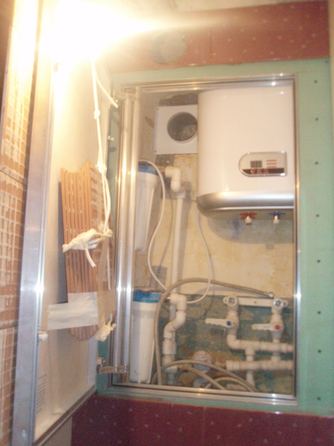

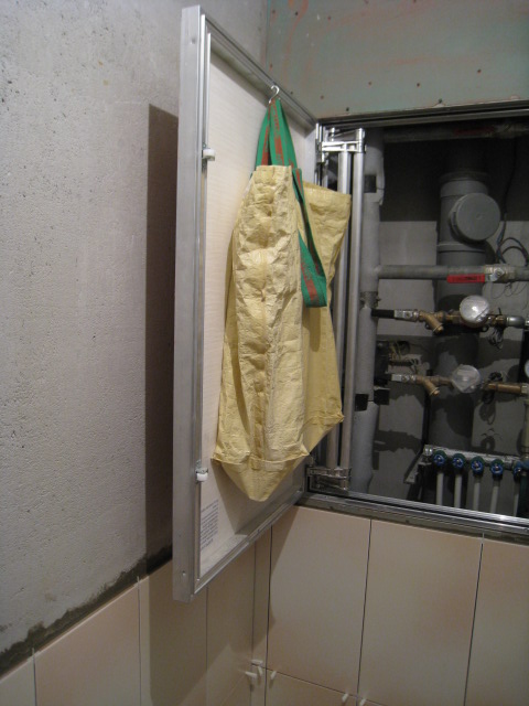

Коллеги как груз крепим,если инструкция по монтажу люка требует(пункт 6) http://lukipodplitku.ru/show_news_19.html у меня 2 варианта-обвяз плитки проводом,если его нэма,то плитку в пакет и на крючок сантехникам фото не смотреть,разводку электромонтажник делал,считающий себя универсалом

FARAON7575 написал : плитку в пакет и на крючок
Именно так и делаем.Простенько и надежно.

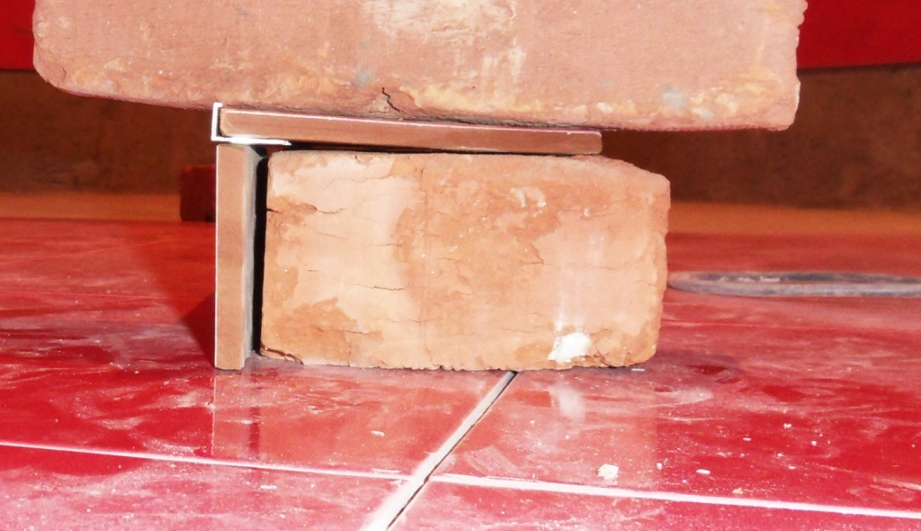

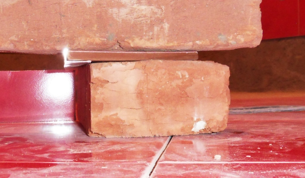

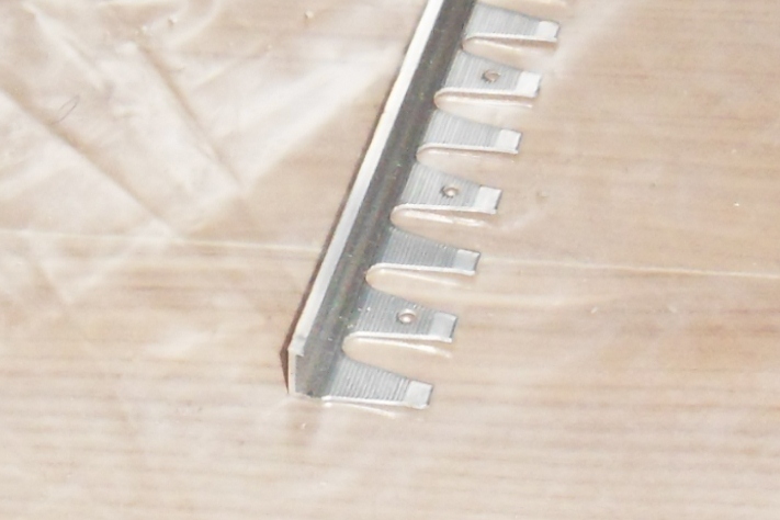

Уважаемые профессионалы и любители просто повозиться с плиткой.Сейчас предстоит делать вынужденный подиум под ванну.Вообще то это продолжение одного из моих сообщений http://www.mastercity.ru/showthread.php?t=87091&p=2126408&viewfull=1#post2126408 .Тот профиль,который хотел поставить,не нашел.Будем ставить тот,который есть.От Луки.Корис на него ссылку давал.Случайно приобрел.А работа которую в данный момент делаю http://www.mastercity.ru/showthread.php?t=87091&p=2130616&viewfull=1#post2130616 .Через день по любому надо будет делать.И соответственно вопрос.Как сделать?Попытаться вывести подиум таким образом.чтобы можно было вклеить профиль одновременно с горизонтальной плиткой.Но тогда точность нужна в пределах 5 мм по контуру,иначе профиль не закрепить,что опять же сомнительно,учитывая,что вертикальная плитка съест 10 мм на вклейку.А у профиля всего 20 мм вклеиваемой ширины.Т.е. на вклейку остается всего 10 мм,и это при условии что контур сделан точно(вариант 1).Или же горизонтальную плитку вклеить с навесом в 3-4 см.Затем на нависшую часть вклеить профиль на плиточный(наверно предпочел бы на жидкие гвозди),и уже затем по профилю оштукатурить нависающую часть вместе с профилем под вертикальную плитку(вариант 2).Вариант поставить сначала вертикальную плитку подиума,а затем делать горизонтальную давайте не будем обсуждать.Начинать буду именно с горизонтальной.Почему?Это уже другой вопрос.Для себя его уже решил.По секрету скажу.Так будет точнее и проще.Я так считаю.
