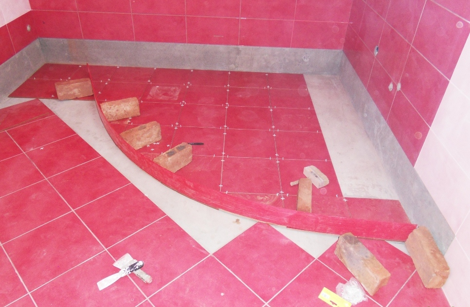

PriZrak написал : вариант 2
Делал бы так. Но думаю незачем делать такой большой выпуск(3-4см.), можно подогнать более точно, и посадить профиль на плиточный клей. То-есть нечто среднее между двумя вариантами. Вообще-то, мне этот профиль не нравится. Выбрал бы другой вариант, более трудоёмкий, с созданием двух углов по 135градусов, снятием фасок и полосой шириной 3-4см, поделенной на сегменты в зависимости от радиуса закругления. Думаю клиент бы оценил.
TARLEV
TARLEV
Регистрация: 03.12.2009
Сообщений: 2192
16.01.2011 в 21:35:19
PriZrak написал : Вариант поставить сначала вертикальную плитку подиума,а затем делать горизонтальную
Я именно так бы и сделал. Технически легче и быстрей для меня. Второй вариант: Первый ряд вывести за под ступень подиума на 3-4см прочертить кривую линию и обрезать болгаркой на ширину профиля. Нарезать, заготовить подступёнок, подогнать уголок под шаблон, установить на автомобильную шпаклёвку профиль, применить подпорки,убрать излишки авт.шпак. После высыхания я бы шаблоном подштукатурил ступень оставив зазор для плитки и клея.

PriZrak написал : Вариант поставить сначала вертикальную плитку подиума,а затем делать горизонтальную давайте не будем обсуждать
я именно так и делал http://fotki.yandex.ru/users/koris34/view/304110/?page=0 (yfghzve.? gjxtve-nj? ctujlyz yt pfuhe;f.ncz^()
TARLEV написал : и обрезать болгаркой на ширину профиля.
плитка не отвалится? клей-то ещё свежий...
TARLEV написал : установить на автомобильную шпаклёвку профиль
это как? что за шпаклёвка?

almeca написал : -достойно мастера! Только непонятно, к чему тогда всё вышеизложенное......
Потому,что не определился.Делал когда то с Т образным.Там проще было.По варианту 2.
koris написал : я именно так и делал http://fotki.yandex.ru/users/koris34...304110/?page=0 (yfghzve.? gjxtve-nj? ctujlyz yt pfuhe;f.ncz^()
В вашем случае тоже так бы и делал.

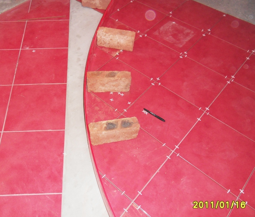

waw0375 написал : Вообще-то, мне этот профиль не нравится. Выбрал бы другой вариант, более трудоёмкий, с созданием двух углов по 135градусов, снятием фасок и полосой шириной 3-4см, поделенной на сегменты в зависимости от радиуса закругления. Думаю клиент бы оценил.
Мне этот профиль так же не совсем нравится.Могли бы сделать потоньше и полированным.Подкупило,что плитка входит в паз и сколов не будет видно.Могли бы и по нижней стороне профиля сделать небольшой 1 мм напуск,чтобы и вторая примыкающая плитка заходила бы за этот напуск.Но мы вертикальную плитку притопим чуть чуть,так,что этот момент обойдем.А под фаску никакого желания делать нет,тем более,что на полукруге за счет сколов все косяки повылезут,да и этот порог под ногами будет самым слабым местом.Его быстро пообломают.
TARLEV написал : Сообщение от PriZrak
Вариант поставить сначала вертикальную плитку подиума,а затем делать горизонтальную Я именно так бы и сделал. Технически легче и быстрей для меня. Второй вариант: Первый ряд вывести за под ступень подиума на 3-4см прочертить кривую линию и обрезать болгаркой на ширину профиля.

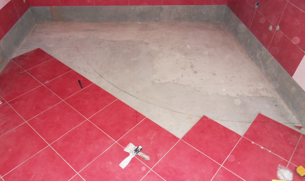

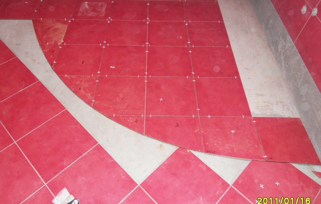

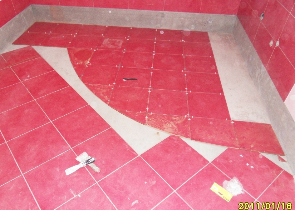

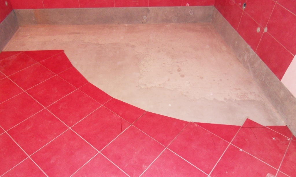

Первый ряд вывести... Почему так не хотел делать?Ведь,контура как такого же пока еще не было.Так что напуск должен был быть намного больше.А когда сделал контур,то сделал его уже точным,без дальнейшей подгонки.И уже без пыли в этом помещении.И основную плитку на полу(не не подиуме),ту что по диагонали подгонять не надо.Вертикальная встанет на нее.А насчет автошпаклевки идея интересная.Жидкие гвозди не нравятся тем,что пока они живые-сильно мажутся(во всяком случае те,которые планировал применить),а когда высохнут-хрен очистишь.Еще крутится мысль насчет термоклея.Но никогда им не работал.Да и пистолета нет.Паркетчики оказывается им иногда плинтуса к стенам приклеивают.Быстро прихватывается и прижимов не надо. А теперь почему мне кажется так проще делать,как делаю я.Сначала ставлю ванну.По ней обрисовываю контур.На фото нет.Убираю ее.Всухую выкладываю плитку подиума.Далее с помошью пластиковой дешевой панели уже на плитке рисую точный контур.Обрезаю,проверяю,нумерую и убираю.Далее грубо подрезаю плитку основного пола и буду клеить ее.Далее кирпичи подиума,стяжка, укладка плитки подиума,вклейка профиля(этот момент как раз и обсуждаем),штукатурка под вертикальную плитку,и затем вклейка вертикальной плитки.Фу... .Наверно дольше писал,чем делать.Опять последовательность загрузки фото не по порядку:mad: .Порядок по последним цифрам фото.
