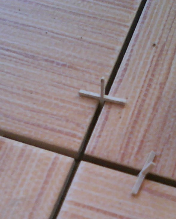

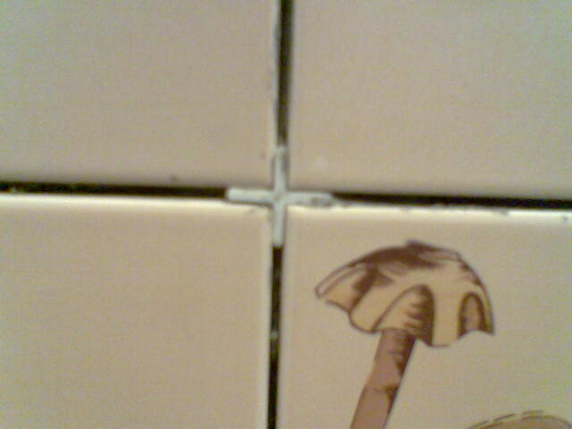

peruzzi написал : 0.5 мм некритично и можно на это *забить*?
  • я бы забил. Вы же не будете водить гостей в ванную и показывать им эти 0,5 мм?
peruzzi написал : крестики 1.5 мм, реально швы немного больше
  • вот, кстати и у меня так. Это из-за того, что боковые срезы у плитки нестрого перпендикулярны поверхности. Когда я две плитки плотно смыкаю, то визуально остаётся видимым шов в 1 мм. Отсюда выходит, что если я хочу сделать шов в 2 мм (визуально), то надо использовать одномилиметровые крестики. Или двухмиллиметровые ставить, как это рекомендуется производителем, то есть в прекрестие, а не торчком. Скоро будет отпуск, займусь укладкой плитки, вот надо решить какие крестики брать, 1 мм или 1,5 мм. Если миллиметровый и запихивать его на всю глубину плитки торчком, то реальный шов будет 1 мм, а визуальный - 2 мм. Что посоветуете, мастера?

2Yurydan 1,5мм 1мм зажмет в перекрестье,достать тяжело+калибр плитки навряд ли идеален,сыграть легче и швы держатся лучше будут,я бы вообще 2мм поставил бы

FARAON7575 написал : я бы вообще 2мм поставил бы
  • если 2 мм, то таким способом: да?
А если таким способом вставить 1 мм-крестик, то визуально щель будет 2 мм: Правда, при любом варианте, если делать визуально шов в 2 мм, то в основании плитки реально будет 1 мм - не очень разгуляешься при корректировке... PS. Вообще, каким способом крестик ставить наиболее разумно и удобно?

2Yurydan я в перекрестье 4 плиток ставлю в 99%

Yurydan написал : Вообще, каким способом крестик ставить наиболее разумно и удобно?
Мне удобнее 1,5 крест ставить четыре штуки ребром, а крест на 2 мм. удобнее ставить один в перекресток ...надо строго контролировать профильность крестика ..у него стороны идут трапецией ..острой стороной трапеции всегда внутрь шва и практически заподлицо с плиткой. Вталкивая глубже в шов крест можно регулировать размер шва

FARAON7575 написал : я в перекрестье 4 плиток ставлю в 99%
  • для этого, я так понимаю, плитка должна быть почти идеальной. Как в этом случае корректировать, крестик ведь жёстко фиксирует? Упс, пока писал, пан Палецкий уже ответил... Вот мастера, вопросы предугадывают!!!

Yurydan написал : для этого, я так понимаю, плитка должна быть почти идеальной. Как в этом случае корректировать, крестик ведь жёстко фиксирует?
вот так
Палецкий написал : Вталкивая глубже в шов крест можно регулировать размер шва
+клинья п.с отсутствовал,прочел предыдущую страницу,Барселона +1,не ловлю микроны и мм,поэтому считаю себя любителем,ни грамма не парюсь,визуально ровно и красиво,по элиткам не брожу и вип не исполняю
