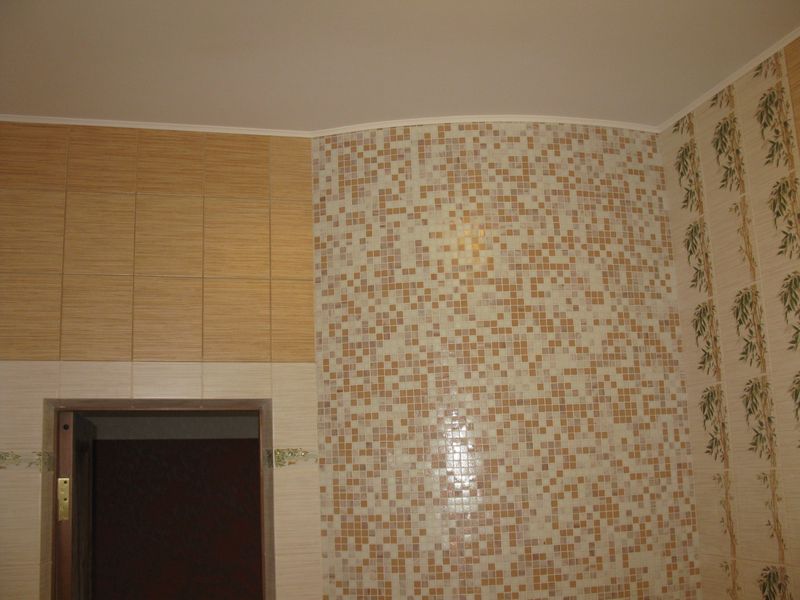

Здравствуйте корифеи! Хочу сам уложить плитку в душевой. Вопрос! Существует плавный радиус в угле, полностью плитку не уложить(плитка 250х330).Мозаика отпадает-сложно подобрать под плитку. Решил резать плитку по вертикали на мокрорезе. Плитка правда не фонтан-кривовата немного.
  1. На сколько частей резать , чтобы выглядело прилично ? Я планирую на 4 части примерно по 5 см, крестик 2 мм. Может на больше частей? 2.Что с бордюром на этом радиусе-как с ним? Он с рисунком -точно не подгонишь.Может ну его-вовсе не ставить?
  2. Будет ли отличаться резаная плитка после затирки на радиусе, все таки эмаль на резе наверно повредится? Затирку хочу чуть темнее плитки.Цвета плитки серый и венге Понимаю что это сложно для первого раза , но не торопясь думаю осилю с Вашей помощью. Торопиться некуда.

И вам не хворать!
ан61 написал : Мозаика отпадает-сложно подобрать под плитку.
Думаю не большая это и проблема.
Разве сильно паршиво? Резаная плитка не после любого станка остаётся с достойным резом. Даже если обеспечить этот рез, то остаются проблемы с формой торцов(заводской -закруглённый и резаный-прямой) и с утратой целостности рисунка на основной плитке и на фризе. Имхо, конечно.
