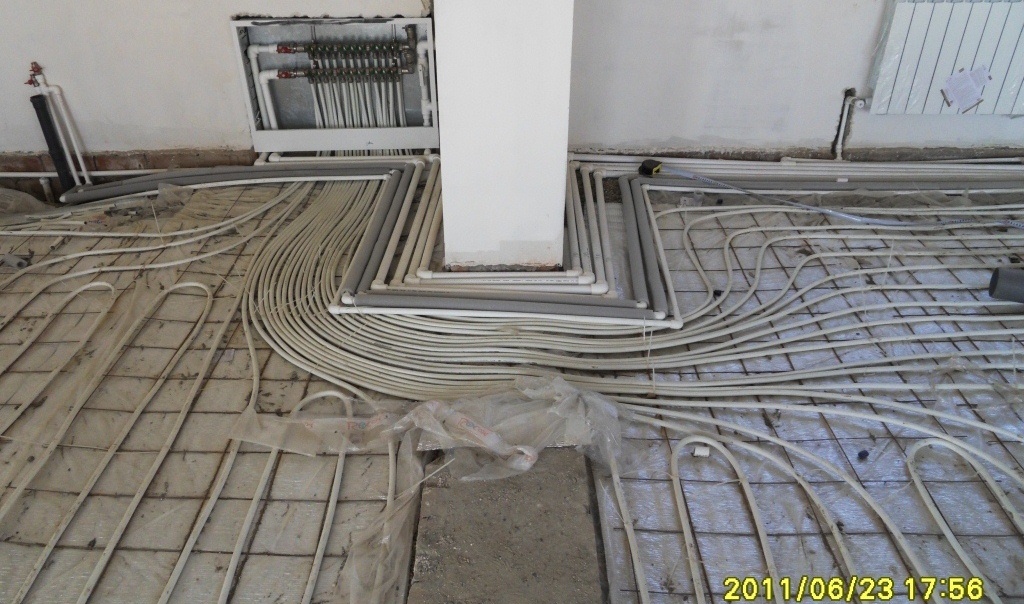

Вот фото части полов под плитку.Будет делаться стяжка.Как относиться к такой разводке теплых полов в этом месте?Будет явный перегрев этого места.И делаете ли компенсационные швы при площади в одном помещении свыше 90 м2(9*10)?На фото часть этого помещения.
