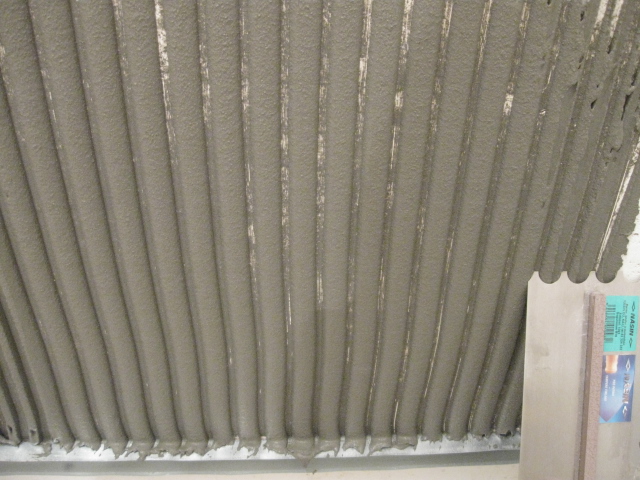

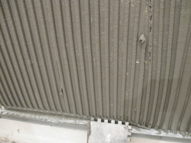

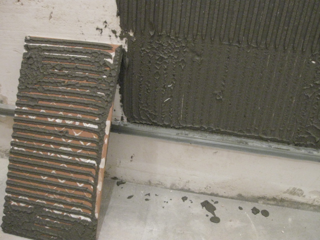

FARAON7575 написал : тяжко,особенно когда недоложил,и очень тяжко когда переложил и пристучал,а она не встает в уровень и ее надо снять;клей тоже роль играет,но больше 3см я считаю уже перебор
Побывал я Вашей шкуре (в личке консультировался). Поначалу кровушка закипала. потом внял совету, помаленьку пошло.Спасибо за поддержку.:applause: Не скажу, что полюбилась работа на слой, но немного драйва поймал. Не думаю, что не продублирую при случае.
витаон написал : стяжка ровная есть тп. вес около 10кг каждая на какой гребень класть
FARAON7575 написал : достал из пачки-положил лицом на стяжку-протянул гребенкой по подошве-поднял и уложил по месту,поэтому лучше на идеальную стяжку исполнять на 10 гребенку
Примерно так-же переворачивал на упаковку, гребень 10-ка (большего не нашёл в наших весях)на изнанку, гребень на основание. Только стяжка не люкс.Работал Ивсил профит, К-66. Повыгребал, что нашёл.
витаон написал : только вопрос есть ли клеи для крупняка но ещё и нормально стоящие на т. полу.
По цене Ивсил впереди, но если хозяева себя ооочень любят- K77, на предварительно прогретый пол, ну и цена, конечно,почти в два раза..

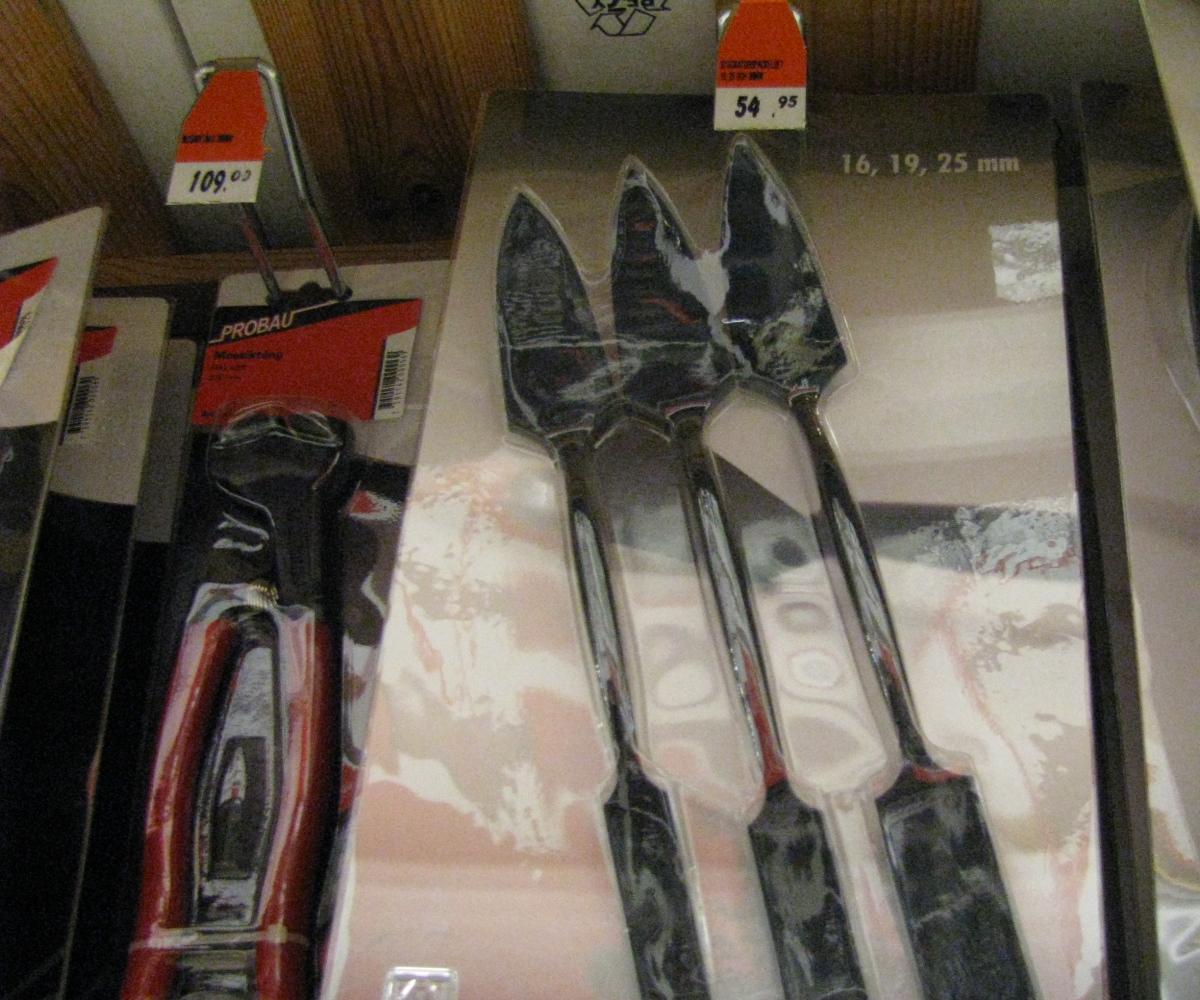

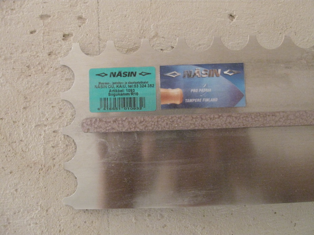

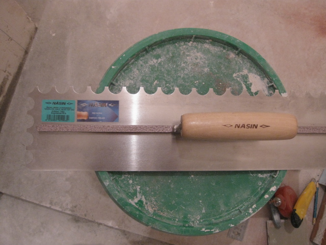

AlZh написал : гребень 10-ка (большего не нашёл в наших весях)
Легко делаются. Для работы на слой имею 20; 30.

витаон написал : скоро буду класть 60 ку ректифицированую мараци толщина 11мм. впервые такая тяжёлая попадается. больше 50 раньше не клал . какие подводные камни есть.
Все , как обычно : слой на пол, плитку на сдир, гребенка 12мм. Если плитка гладкая, очень рекомендую прикупить присоску с ручкой

Палецкий написал : гребенка 12мм.
не видел у нас в продаже

koris написал : не видел у нас в продаже
..большие такие ..сантиметров 60 будет
