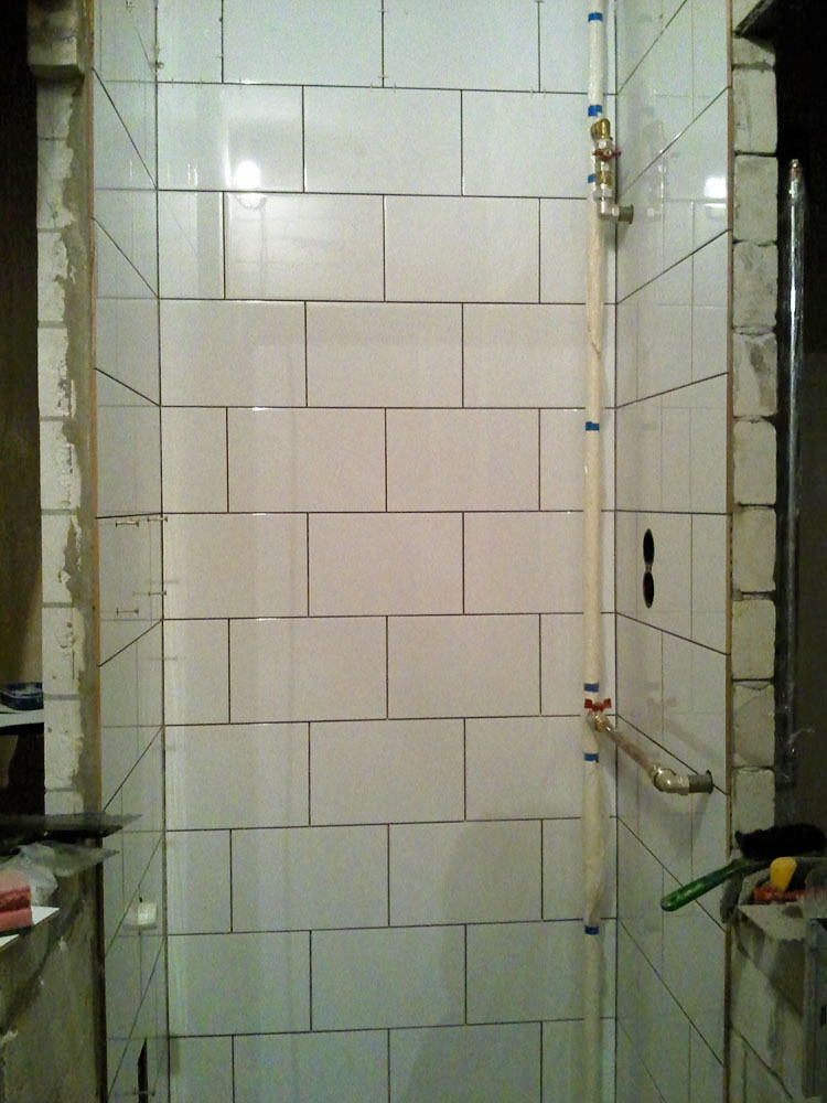

дак вот я и пытаюсь практиковаться. :) поэтому начал с кладовочки. больше всего пугают в затирке внутренние углы.

prestol написал : больше всего пугают в затирке внутренние углы.
Если будете использовать гладилку с черной пористой резиной, внутренние углы затрутся в удовольствие

prestol
prestol
Регистрация: 05.06.2008
Сообщений: 521
09.01.2012 в 05:26:26
Палецкий написал : Если будете использовать гладилку с черной пористой резиной, внутренние углы затрутся в удовольствие
такой гладилки у меня нет. но можно поискать в эпицентре нечто с "пористой черной резиной", вот только не понимаю, чем она может помочь. каким ее боком? у меня один угол за трубой. :( у меня пока есть наборчик маленьких резиновых шпателечков... но я не представляю, как ими орудовать на внутреннем углу, представляющем из себя стык двух резаных плиток. чтобы было красиво, нужно, чтобы плоскость затертого шва была под 45 градусов к обеим стенам... как так нанести пасту - я пока не придумал. со рядовыми швами на плоскости стены вопросов нет. там все просто, а вот углы...

prestol написал : нужно, чтобы плоскость затертого шва была под 45 градусов к обеим стенам...
Придайте кончику одного из шпателей (резиновых) форму трапеции, с нужным Вам притуплением и вперёд. Только шов, думаю, выйдет шире остальных, т.к. плитка имеет (как правило) закруглённые рёбра.
