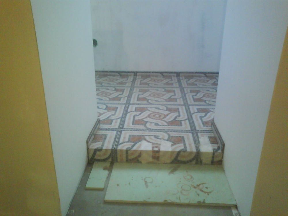

waw0375
waw0375
Регистрация: 17.11.2008
Сообщений: 2752
09.01.2012 в 13:40:14
plumbery написал : Интересно каким диском работали ?
Старенький бошевский. На станке. Там фишка, что отрезки по краям пошли на плинтус с соблюдением рисунка и ламинат 12мм, красиво подпихнётся.

plumbery
plumbery
Регистрация: 01.06.2010
Иркутск
Сообщений: 419
09.01.2012 в 17:38:55
waw0375 написал : Старенький бошевский. На станке. Там фишка, что отрезки по краям пошли на плинтус с соблюдением рисунка и ламинат 12мм, красиво подпихнётся.
А модель не подскажете ? Продуман вариант действительно хорошо тяжело глазу зацепиться за что-либо :)
