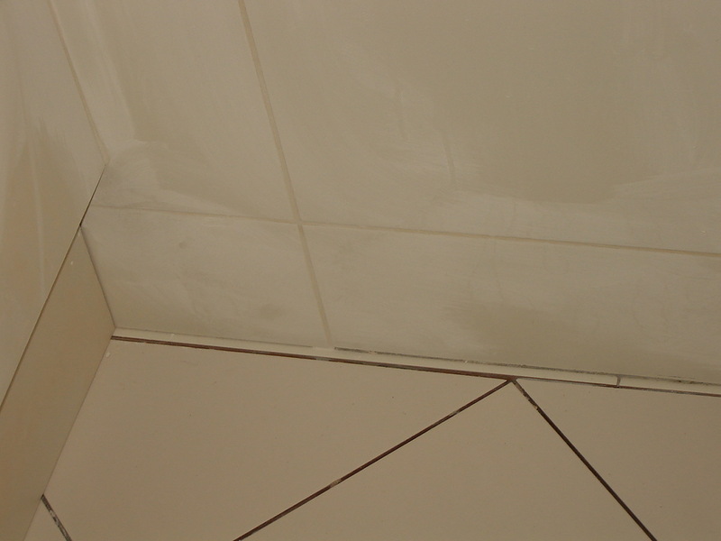

Палецкий написал : Трим актуален только в прямых углах, а тут должен быть шов ..без вариантов :)
На вкус и цвет :) По мне - так все это углы и оформить надо одинаково :)

IrkAnt написал : По мне - так все это углы и оформить надо одинаково
..нет-нет ..он там будет слишком нарочито акцентировать на себе внимание

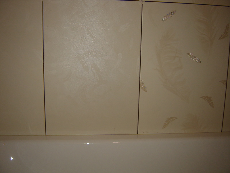

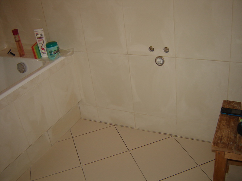

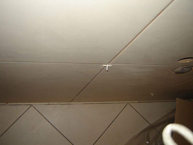

В теме экран выложила фотки. Небольшой косяк есть вдоль стены, на которой будет раковина-тумба, может прикроет энто дело.
В верней части настенная плитка не сошлась с напольной, мастер был уверен, что сойдется, надо было резать диагональ вплоть до стен, а он сделал ровный периметр по полу ванной не до стен. Стены у меня жесть - спасибо застройщику за всё...:mad:
Надеюсь админ не убьет, заодно чтоб наглядно было - стык ванной и плитки - плитка прямо на ванной без всяких мм, без затирки еще. За ней и ванной, как тут и советовал помнится Фараон - клей Бизон, потом плитка с плиточным клеем

fiona написал : Небольшой косяк есть вдоль стены, на которой будет раковина-тумба, может прикроет энто дело.
Когда всё обставится и застелится, этой вставки и не видно будет почти ..потом Вы к ней привыкните и она будет, как родная :)
fiona написал : клей Бизон, потом плитка с плиточным клеем
Силикончик бы туда Церезитовский или Раваковский ..вот это была бы красота!

Затираем уже стык между ванной и плиткой (там и миллиметра не видать) затиркой этой же 40-жасмин церезит. Я думаю, не треснет ли плитка, когда ванная будет расширяться от кипятка/горячей воды? И будет ли чугунная расширяться?
mihamaster
mihamaster
Регистрация: 27.06.2008
Сообщений: 6351
08.02.2012 в 02:58:46
fiona, Да у вас вообще все прекрасно.Вдоль стены закроется однозначно.Единственное(исключительно личное мнение)я ,все-таки,оставляю шов под затирку между ванной и первым рядом плитки.

fiona написал : Затираем уже стык между ванной и плиткой (там и миллиметра не видать) затиркой этой же 40-жасмин церезит. Я думаю, не треснет ли плитка, когда ванная будет расширяться от кипятка/горячей воды? И будет ли чугунная расширяться?
Плитка не треснет, но затирка на примыкании потрескается и вывалится ..даже не сомневайтесь! :( Все материалы в природе в той или иной степени расширяются-сужаются при колебаниях температуры
