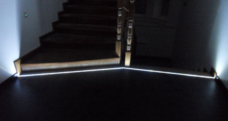

almeca написал : Цитата:Сообщение от PriZrak Вот что получилось.
Очень, очень интересно!!! Вы плитку сами резали или заказывали? И ещё свет на полу - как-то непривычно... В плинтусе подсветку делал, но чтобы прямо в пол... А вот психологический эффект - когда проходишь по этому месту - хочется перешагнуть через светящуюся линию? Не пробовали?
Присоединяюсь к вопросу!

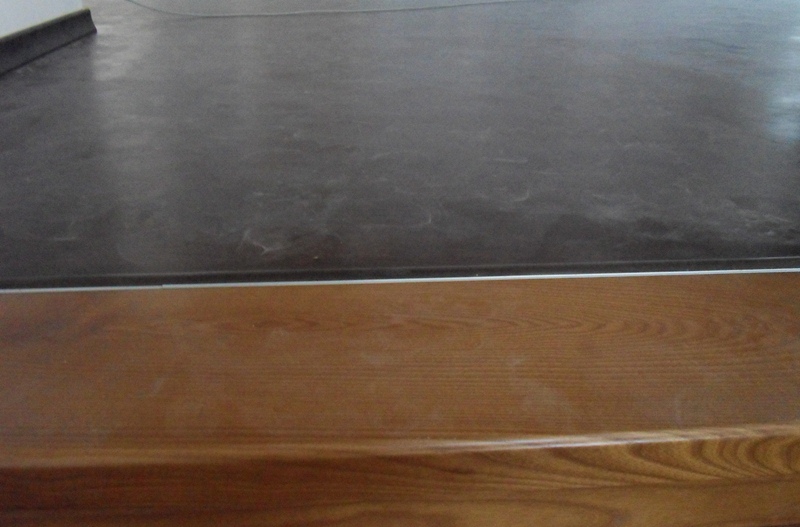

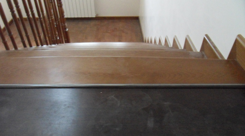

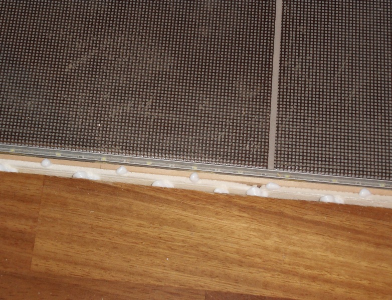

PriZrak
PriZrak
Регистрация: 08.10.2007
Новокубанск
Сообщений: 2329
30.12.2009 в 23:40:17
almeca написал : Вы плитку сами резали или заказывали?
almeca написал : хочется перешагнуть через светящуюся линию? Не пробовали?
koris65 написал : А, если не секрет, что за помещение? С точки зрения удобства пользования полами как? Мне показалось, что молдинги с подсветкой сильно выпирают из плоскости пола...
Середина этой истории на 5-6 стр. этой темы.И начало http://www.mastercity.ru/vforum/showthread.php?t=81675 , часть ответов http://www.mastercity.ru/vforum/showthread.php?p=1351686#post1351686 Вообще то эти переходы при выключенной подсветке как то незаметны и при хождении их даже не замечаешь-они не толще стандартных переходов для стыков паркетной доски с плиткой(а выбирался мебельный молдинг по причине что он уже и как бы даже не тоньше специального-имеется ввиду пластиковый для криволинейной поверхности).Криволинейная линия-неходовая зона.Помещения-холл,кухня-гостиная и зал.Во включенном состоянии-может и будут переступать.На этих фото толщина лучше видна-правда это не плитка,а ступень,но все также.Изначально нигде подсветка нигде не планировалась-это уже фантазии заказчика после отпуска-видел похожее.И начались импровизации.У мебельного молдинга не понравилась1 мм кромка которая охватывает ДСП при кромлении.Она скорее всего сомнется местами.Но не думаю,что это будет видно.А четко срезать ее на такой длине не получилось.Кстати говоря именно она и дает дополнительную толщину.Зазоры между плиткой и паркетом ,где подсветка делались 15 мм.А без подсветки-10 мм.Для заделки криволинейного реза между паркетом уложенным не плавающим способом и плиткой без подсветки с учетом компенсационных швов использование мебельного молдинга и пенополистирола их двух полосок(которые приклеивается с одной стороны с торцу плитки,с другой к паркету,а в получившуюся щель вталкивается и приклеивается молдинг-как показалось очень неплохое решение.Ничего готового,родного такой толщины(15-17 мм) не нашел.На прямолинейных участках светодиодная лента уложена в родном алюминиевом контейнере.Последнее фото.И еще-при отсутствии дополнительного освещения светодиодная подсветка довольно сильно бьет в глаза(по сугубо личным впечатлениям).
