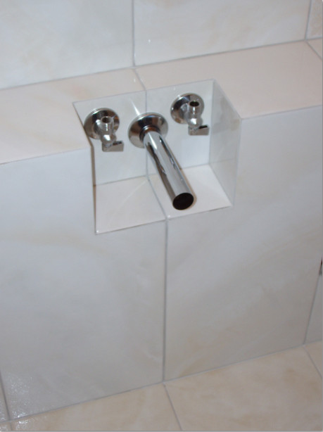

слово красивое,строительное,аж решил в древние работы свои залезть,когда съемка процесса ремонта была интересна;я "подщебениваю" :) узкие декоративные элементы при толстом слое клея,используются ненужные обрезки плитки,также использую этот прием при укладке плитки на полу во вторичке в туалете,когда после снятия старого горшка выбивается из пола деревянная закладная и в этом месте получается ну очень толстый слой шоколада;также на фото показано как ловить уровень следующих вертикальных рядов через ряды выпуклых карандашей
