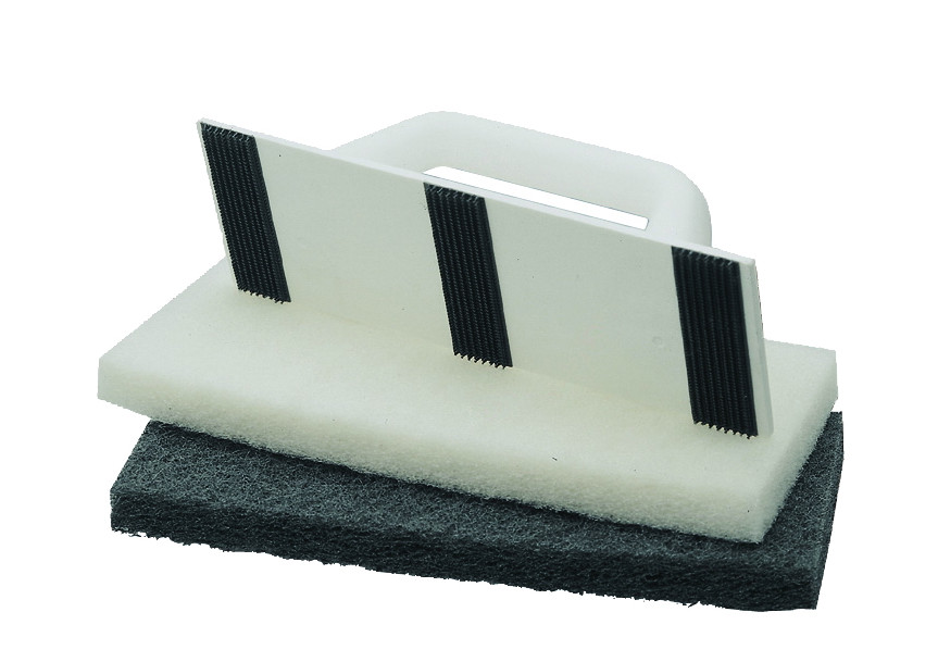

koris написал : не получается красиво затирать в углу, где стык двух стен и пола. Приходится после высыхания шпателем или ножичком наплывы срезать. Что не так делаю?
В самом углу наплыв тоже ножичком подправляю, когда затирка уже не размазывается, но еще податливая.

02.05.2013 в 21:50:10
koris написал : я - на следующий день
Эт зря. Цвет "поправки" может отличаться от основного. Фактурка счищенного иная, нежели затертого.

02.05.2013 в 22:02:27
Усе в один день;) затирка, замывка и полировка сухой тряпкой. Если в холодное време электрическая печка мне в помощь.
