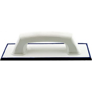

Типа такой?
Да, именно такой наборчик я и купил.

antipst,забацай на ютьюб пожалуйста как ей работаешь если можно. заинтриговал блин
на этом ролике в конце немного показано http://www.youtube.com/watch?v=rQ6o17Gg6RE

Voldemar36 написал : Миниатюры Нажмите на изображение для увеличения. Название: тёрка для очист.jpg Просмотров: 20 Размер: 74.4 Кб ID: 306361
вот такая на плитку лучше с прорезами http://www.plasteko.cz/hladitko-molitan-rastr-280x140mm-ean97516-skup18Zn1ak5.php

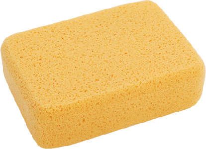

stas0 написал : вот такая на плитку лучше с прореза
Это просто - губка, а в работе, как я отмечал тот материал в отличии от губки выполняет функцию затирочную в большей степени, т.е. как я говорил - излишек раствора забирает, а где его недостает - отдает. Вот, ее грубая, пористая и в то же время щадящая к нанесенному затирочному составу делает свое положительное дело. Но применение губок считаю нужным делом, уже после - загладить для гладкости.

http://www.mastercity.ru/showthread.php?t=87091&p=1298328&viewfull=1#post1298328 и http://www.mastercity.ru/attachment.php?attachmentid=306231&d=1341475535 Похоже одно и тоже.Ею же и удаляю излишки затирки.Аналог автомобильной шлифовочной(или полировочной), только более грубая.

antipst написал : Но применение губок считаю нужным делом, уже после - загладить для гладкости.
всё верно это тёрка а это губкадля небольших площадей,при больших объёмах плиточных работ лучше тот набор с ведром.
