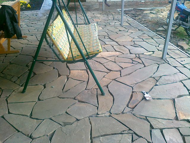

Палецкий написал : Кстати, сейчас в Эпицентре появилась доступная гидроизоляция (мембрана) от польского производителя ...ведро 150грн - 4м.кв.
IZOFOL наверное? Я брал синюю несколько банок по 7 кг - IZOFOL FLEX, мне не понравилась, т.к. она при намокании подозрительно светлеет и становится мягче. Больше я ее брать не буду.
Бонис
Бонис
Регистрация: 16.01.2011
Смоленск
Сообщений: 1833
08.07.2012 в 12:20:36
СТОИК написал : ой не надо было мне браться за этот камень
Точно. Я не горю желанием его делать. Народ ведется на доступность этого материала, но, если его делать, чтобы было на века, то обойдется он очень и очень недешево: бетонная подготовка, гидроизоляция, латекс в раствор, самые лучшие клеи... При любом упрощении он будет стоять на дорожках пару лет, потом отбухтит и будет просто лежать. Хорошо, если лежать спокойно, но потом раствор под камнем подразрушится и камень начнет шевелиться под ногами. В общем, несколько лет максимум - потом частичный ремонт.

Бонис написал : очень и очень недешево: бетонная подготовка, гидроизоляция, латекс в раствор, самые лучшие клеи... При любом упрощении он будет стоять на дорожках пару лет, потом отбухтит и будет просто лежать. Хорошо, если лежать спокойно, но потом раствор под камнем подразрушится и камень начнет шевелиться под ногами. В общем, несколько лет максимум - потом частичный ремонт.
Не факт... , что нужно так заморачиваться. Если грунты не пучинистые, то не обязательно делать бетонное основание на площадях, разве что на дорожках. Ну лежит себе и лежит пластом.:) Я бы наоборот, отсыпал дренирующе-выравнивающую подушку из мелкого щебня и песка. Пролить, хорошо утрамбовать, затем по аналогии с укладкой тротуарной плитки, полусухим..., чтобы не измазать камень.
