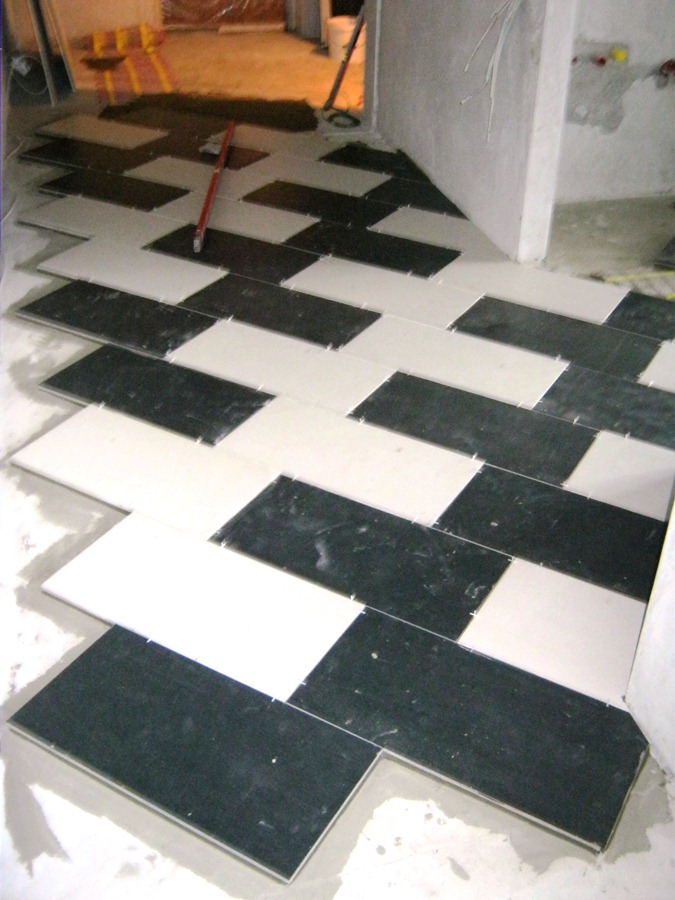

IrkAnt написал : А затирка какая, черная?
да
IrkAnt написал : Сделать на ляпки немного и затереть-поглядеть?
я другой вариант забацал-мне карт бланш на укладку выдали

FARAON7575 написал : я другой вариант забацал-мне карт бланш на укладку выдали
Разнёс перекрестья?

FARAON7575 написал : Как быть?
Играть швами.

Voldemar36 написал : Играть швами.
при шахматном порядке невозможно-по длине разница 2,5мм по факту,не 5мм же крест ставить

FARAON7575 написал : при шахматном порядке невозможно
Гнать рядами по шнуру, ровнять белые. Темные (малые) свое место найдут

stroyman написал : Гнать рядами по шнуру, ровнять белые. Темные (малые) свое место найдут
не получиться-летать не умею и по 3-4 ряда в день гнать не айс

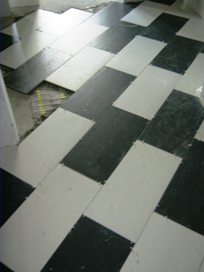

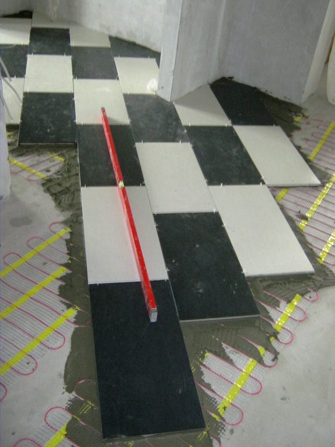

FARAON7575, Есть мысль, что выложил бы пятак белой насухо, на 1.5мм., натянул шнурки крестом, поставил метки( а то уж здорово "бегает" эстима:)). Потом достать одну, чтобы положить чёрную и замерить крест, с которым работать. Затирку чёрную советую Мапеи. Шов не должен бросаться в глаза, глаз будет смотреть на ровную границу по белой плитке. Интересно..., края сильно "кивают", не проверял?
Тоже хотел спросить, может клиенты на другую укладку согласны.

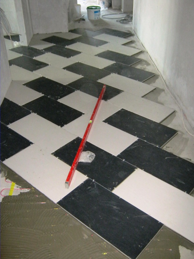

У меня такая же засада с Эстимой была. 3 вида КГ по диагонали. Делал карту 1*1м. и подгонял швами. Не идеально, конечно, но более-менее.

waw0375 написал : Есть мысль, что выложил бы пятак белой насухо, на 1.5мм., натянул шнурки крестом, поставил метки( а то уж здорово "бегает" эстима)
не,в шахматном шов в шов после 4 плиток уложенных даже дергаться дальше не стал-некрасиво шибко

waw0375 написал : Интересно..., края сильно "кивают", не проверял?
проверял-прилично

FARAON7575 написал : не получиться-летать не умею и по 3-4 ряда в день гнать не айс
Не надо летать. Ложишь подряд все, только белыми соблюдаешь линию
