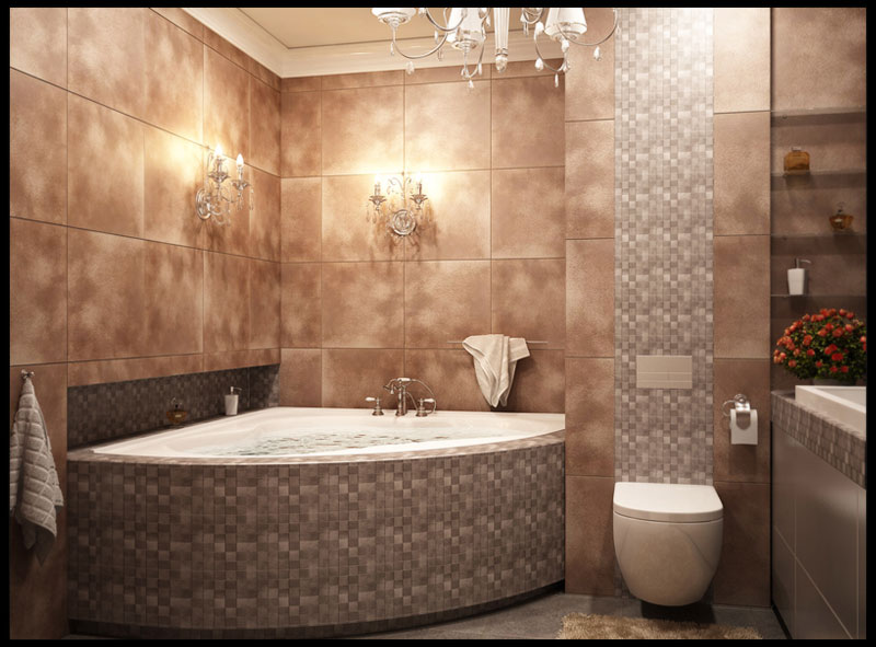

Вечер добрый. Всех С праздником! Наконец то настал тот день, когда плитка приехала и ее можно укладывать. Плитка Otylia Paradyż, после ознакомления имеет следующие особенности: 1) Торцы по всем сторонам не под 90 градусов, а имеют наклон. Т.е. если я буду укладывать на крестик 1,5 мм - у лицевой стороны шов будет не менее 2 мм. 2) Края плитки немного скруглены. 3) Узкий декор больше по длине, чем настенная Если местные мастера дадут несколько дельных советов, чтобы качественно положить данную плитку, учитывая особенности, буду очень благодарен! Вот,кстати, нашел чей то опыт укладки данной плитки http://atlasfachowca.pl/galeria/otylia-parady%C5%BC (В принципе все ровно и красиво и шов между плитками широкий) Может мне перед укладкой покалибровать ее?

K0Ji9I написал : Торцы по всем сторонам не под 90 градусов, а имеют наклон
Я такую плитку обтачивал: http://youtu.be/BA3wARUuo58 , и шов получалось сделать поменьше. В общей сложности день работы, болгарка и пылесос работали в длительном режиме, это не очень хорошо. Несмотря на пылесос, пыли все равно было много. Разница в размерах компенсировалась шириной шва клинышками. Лично я не вижу смысла калибровать.

Я видел ваше видео. Очень классно показано, но мне это не под силу. Обточить с 4х сторон около 200 плиток для начинающего непосильная задача. А может быть, что такой торец плитки специально сделан для каких то целей? Все таки плитка очень именитого производителя.

K0Ji9I написал : А может быть, что такой торец плитки специально сделан для каких то целей?
чтоб затирка не проваливалась

K0Ji9I написал : Обточить с 4х сторон около 200 плиток для начинающего непосильная задача.
Как раз для начинающего....:)
K0Ji9I написал : для каких то целей?
для укладки на шнур
