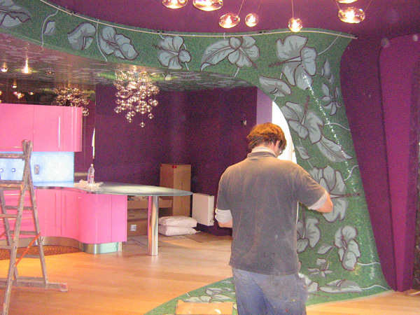

koris написал : жесть!
Вот это мозаичная жесть:
И все по кругу в таком духе
