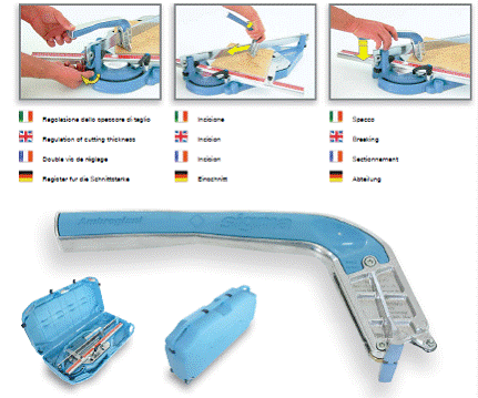

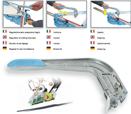

16.07.2012 в 21:48:52
AlZh написал : про коврик под мозаику
Цена коврика 15,8 евро, в наличии нет, заказывать надо. По поводу реза вперёд-назад - существуют три ручки у Сигмы, для реза вперёд, для реза назад и клик-клок, эта тоже для реза от себя. Цена ручки 48 евро у нас. Честно скажу, я был у дилера и ещё в двух магазинах .... ни одного плиткореза с резом от себя нет, они вообще спросом не пользуются. На картинках, думаю всё понятно, рез от себя это точно такая же каретка, как и на Монтолите, с подъёмным разделителем. На практически любую Сигму можно поставить любой вариант, за исключением младших моделей, наделал фоток, если получится подружить МАС с НТС то выложу. Цена самого популярного 66-го у нас 290 евро в продаже.
