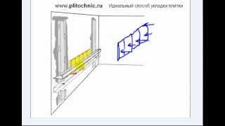

Учимся класть плитку на стены и полы простым и точным способом Способ укладки плитки

25.12.2012 в 12:18:28
вот всё понятно только не понятно почему способ назван идеальным

cadensia написал : Способ укладки плитки
Как "хитрость" в укладке на слой, имеет место быть. Но..., если уж поставили маяки, то почему бы просто не стянуть плоскость и затем спокойно работать, калибруя слой клея гребёнкой? Ведь все знают что идеальный способ укладки- это укладка по выровненным поверхностям. Считаю, что не следует советовать домашним мастерам заведомо более сложный и непредсказуемый метод укладки на слой. Как правило, у них есть желание сделать лучше и время... . Про мелкую, рельефную и крупную плитку, надеюсь, можно не дополнять.

25.12.2012 в 13:01:11
waw0375 написал : Как "хитрость" в укладке на слой, имеет место быть. Но..., если уж поставили маяки, то почему бы просто не стянуть плоскость и затем спокойно работать, калибруя слой клея гребёнкой? Ведь все знают что идеальный способ укладки- это укладка по выровненным поверхностям.
Профессиональных секретов множество и против усадки плитки есть. Остаётся об этом только догадаться, КАК! У профи и 10 см слоя не усядет.

cadensia написал : Профессиональных секретов множество и против усадки плитки есть. Остаётся об этом только догадаться, КАК!
Внемлем... . В смысле, поделитесь уж, вкупе с главным секретом.
