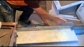

Сегодня попросил снять рез плитки 11мм толщиной.24122012054На неделе буду резать кг,сниму

Aleksei написал : рез плитки 11мм толщиной.
Похоже на FAP. Должны быть у них и внутренние уголки. Я бы и внешние дозаказал, чтобы все были одинаковые. Там же ещё и плинтус должен быть.

25.12.2012 в 00:05:01
waw0375,нет,Португалия LOVE CERAMIC
waw0375 написал : Я бы и внешние дозаказал, чтобы все были одинаковые.
я бы тоже,только ждать 3 месяца.А внутренних в коллекции нет.

Aleksei, а зачем режет на себя? , когда рез идёт от себя, по мне в этом и удобство когда рез от себя , можно за счёт рукоятки далеко не вытягивать руку, а линейка вначале для удобства, не надо скакать к концу такого длинного плиткореза чтобы выставить ширину реза
да и видно что не удобно, лапки не в тему выскакивают

25.12.2012 в 00:08:22
sano написал : Aleksei, а зачем режет на себя?
пробовал как получится.Режу от себя.

Aleksei, Смотрю ваше видео и видео Николая и всё не могу понять, почему все рукояти держат при резе наоборот?
