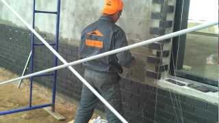

Ребят, вот просматриваю я разные ролики про укладку клинкерной плитки "под кирпичик" с целью почерпнуть какие-нибудь хитрости, и не могу понять смысл натягивания кучи ниток вот в этом: Клинкерная плитка Stroeher монтаж они же будут мешать наносить клей гребенкой, а потом и вовсе увязнут в клее и станут бесполезны, или нет? Какой вообще самый оптимальный способ укладки такого "кирпичика"?

vod|zig написал : е могу понять смысл натягивания кучи ниток вот в этом: они же будут мешать наносить клей гребенкой, а потом и вовсе увязнут в клее и станут бесполезны, или нет? Какой вообще самый оптимальный способ укладки такого "кирпичика"?
Нитка ведь не просто так, от балды натягивается. Соблюдается порядовка со всех сторон фасада. В этом случае несовпадение швов исключено, плюс может работать несколько мастеров сразу. Также, сначала, если заметили, выкладываются проемы. Толщина шва рассчитывается так, чтобы над проемами была целая плитка, для этого нитка и нужна.

vod|zig написал : они же будут мешать наносить клей гребенкой
они вроде стену на сдир, а гребенку на плитку.
