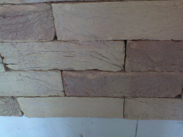

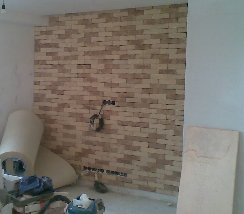

Клиент попросил затереть кирпичики. До укладки, причём, предупреждал что будут дырки и советовал делать шов как для кирпичной кладки. Ответный аргумент-все затирают, и на картинках, и на выставке..., делайте. Вот и хочу спросить, как ВСЕ затирают? У меня был опыт подобной работы. Использовал крупнозернистую Mapei. Очистил тубу от акрилового герметика, заполнил затиркой пожиже и наносил через носик. Как затирка прихватилась, очищал клинышком излишки (осыпАлась) и уже потом слегка "зализывал" стыки губкой. Основная трудность- мыть каждый раз тубу, и контролировать схватывание затирки. Подскажите, может ещё какие нюансы? Заранее благодарен .

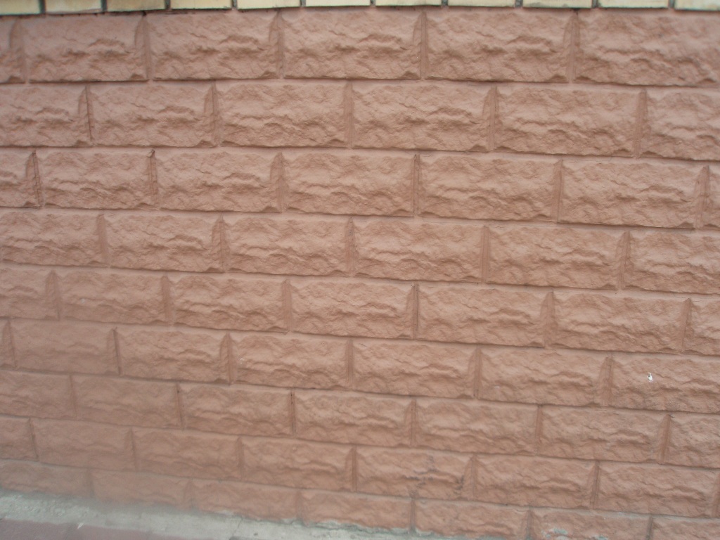

Через тубу не очень удобно,проще полиэтиленновый пакет из под молока взять,одну сторону вскрыть и туда загружать затирку,на другой отрезать носик и через него выдавливать затирку,делал раз всего,шов у меня был побольше 8мм(+-),затирка была крупнозернистая в мешках 25кг белая(мешал с колером),называлась "Идеальный шов" про-теля не помню.А видел при отделке фасада автовокзала гастарбайтеры 8мм шов заполняли через тубу обычный Атлас,но что-то прорабу не понравилось(наверно цвет не совпал?) и весь камень со швами покрывали краской,лет 5 уже вроде стоит

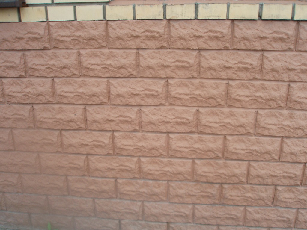

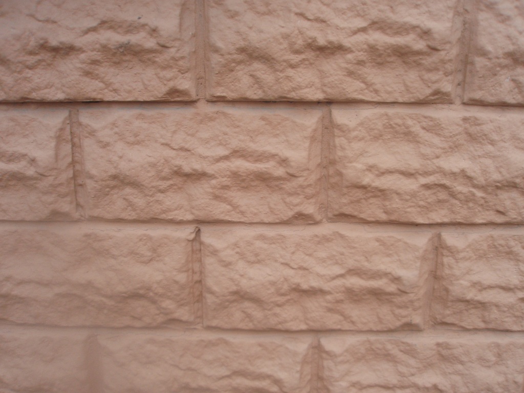

FARAON7575 написал : А видел при отделке фасада автовокзала гастарбайтеры 8мм шов заполняли через тубу обычный Атлас,но что-то прорабу не понравилось(наверно цвет не совпал?) и весь камень со швами покрывали краской,лет 5 уже вроде стоит
Мимо проходил,сфотографировал
23.08.2009 в 17:16:43
FARAON7575 написал : Мимо проходил,сфотографировал
Покрашен, что ли?

*abс* написал : Покрашен, что ли?
Да, я ведь мимо Орехово-Зуевского автовокзала и проходил,про который писал выше
