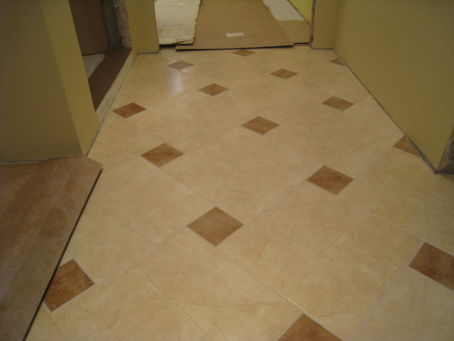

Ещё один вопрос появился: как укладывать плитку по диагонали? Как размечать? Откуда начинать укладку?
FARAON7575
FARAON7575
Регистрация: 04.05.2009
Сообщений: 11027
24.08.2009 в 13:17:17
Бегемот написал : Ещё один вопрос появился: как укладывать плитку по диагонали? Как размечать? Откуда начинать укладку?
Прошу клиента выбрать основную стену от которой будет укладка(90 по всем стенам встретить редкий случай),режу плитку по диагонали(пополам) на "косынки",измеряю длину от оставшегося прямого угла перпендикулярно отрезу,накидываю 5мм и вдоль стены на этом расстоянии бросаю шнурку,начинаю укладку 2 рядов вдоль стены-косынку,целую и т.д чтобы углы совпадали со шнуркой,через крест между плитками естественно,к сожалению рисовать в инете не силен

А разве не от центра комнаты надо?

Да откуда хотите можно,дело в том что если нет 90 по стенам и начнете от середины для симметрии(или раскладка декоров это предполагает,или фон пола),то к стенам врезки будут или увеличиваться или уменьшаться,в зависимости от геометрии помещения,если около стен все будет заставлено мебелью,то нечего страшного,а если нет?по моему некрасиво когда у самой видимой стены подрезка неравномерная,но я высказал свою точку зрения из собственного опыта,а по идее откуда начинать класть плитку хоть по прямой,хоть по диагонали надо согласовывать с клиентом,беря во внимание различные второстепенные факторы.

2Бегемот Общий принцип-чтобы нравилось.Предварительно надо сделать раскладку.Непосредственно на месте или на "компе".
P.S. Кстати,не обязательно угол выдерживать 45 градусов.Плюс-минус,как удобнее и лучше смотрится.

masl написал : А разве не от центра комнаты надо?
FARAON7575 написал : Да откуда хотите можно,дело
Маленькое замечание! Если пол подготовлен и выведен в ноль по горизонту и по поверхности- тогда да-откуда хотите... Если в горизонтали нет уверенности,то промеряется пол и начинаете класть с самого высокого места... Не следует забывать о входной металлической двери...
