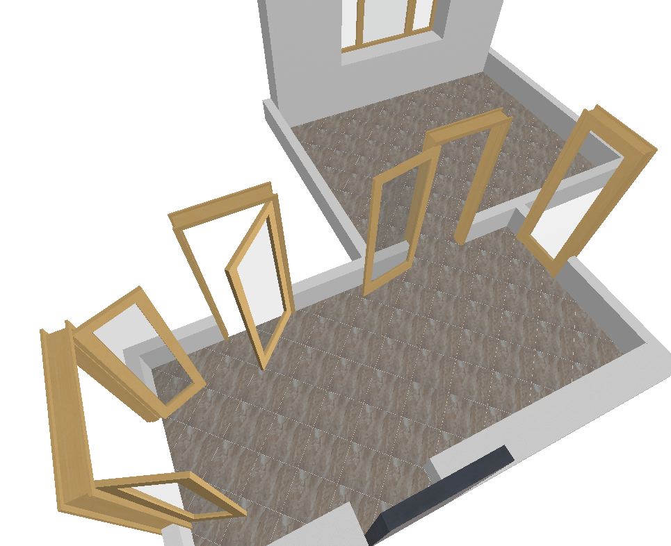

Vegazzz
Vegazzz
Регистрация: 11.07.2009
Зеленоград
Сообщений: 596
26.08.2009 в 02:20:14
PriZrak написал : Все таки считаю надо начинать,или учитывать самое видное место.
Мне нравится диагональ от левого угла черной двери до правого угла комнаты с окном, тем более, что целая плиточка попадает на порожек двух помещений-мне кажется, что это самое видное место. Правда я не спец, т.е. написал, что вижу.
