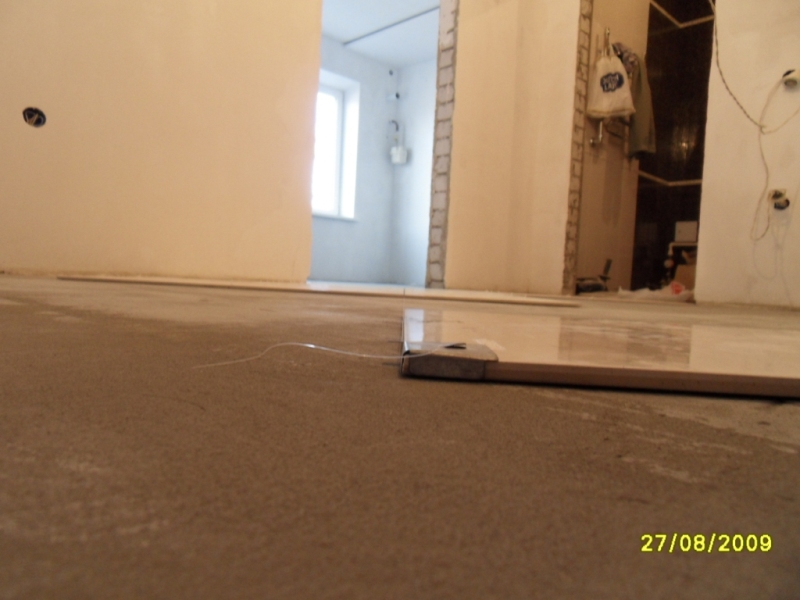

PriZrak написал :
ак и я об этом же.Трудоемкость укладки плитки на раствор намного выше,чем на клей,и не всякую раскладку сделаешь на раствор.Например http://www.mastercity.ru/vforum/show...&postcount=418
При работе с клеем больше возможностей для дизайна и его практического исполнения.
Согласен, при укладке стеновой плитки на раствор, процесс довольно-таки трудоемкий, но на пол совсем наоборот. Да и такую раскладку таким способом сделать не проблема, было бы желание, а если и руки растут откуда нужно...:D Кстати мрамор или гранит на пол предпочтительней класть таким способом, только молочко нужно делать из белого цемента. На клей гранит на пол лучше не класть, если основание не идеально ровное, а гранитные плиты в основном крупноразмерные, не дай бог не будет 100 процентного заполнения- пойдет пятнами. Наблюдал такую картину примерно год назад, на жд вокзале в Кишиневе местные зодчие выложили все стены вокзала гранитом.... на липухи.:swoon

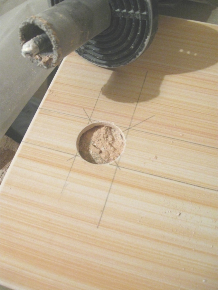

Доброго времени суток, подскажите пожалуйста чайнику, как в данной ситуации лучше разрезать плитку. Выкладываю пол у себя в ванной, плитка керамогранит, резал плиткорезом - но осталась одна плитка, которую нужно "одеть" на трубу (О на схеме ниже), диаметр около 3.5 см, расстояния от края трубы до краев плитки по линиям ОВ и ОА 4 и 9 см соответственно, трубу убрать нельзя. Вижу 2 варианта:
вырезать "язычок" ОВ (болгаркой?? боюсь сломать плитку..) потом от языка отрезать круг и совместить плитку и обрезанный язык вокруг трубы
разрезать плитку по линии АС, потом с каждой стороны вырезать полукруги все той же болгаркой
