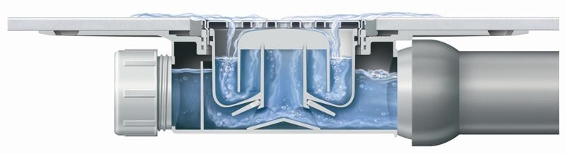

waw0375 написал : трап с сухим затвором
это как?

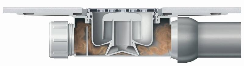

koris написал : это как?
Такова конструкция трапа, что при пересыхании водяного "замка", запах из канализации не проникает в помещение. jekasus показал трап со шторками, виеговская конструкция. Есть также с поплавком( HL), имхо, более надёжная в эксплуатации. Мусор, волосы... могут мешать шторкам. HL запатентовали поплавок и у других производителей не встречал. Но выбирают заказчики в основном Виегу, решётки наверное красивее:).
