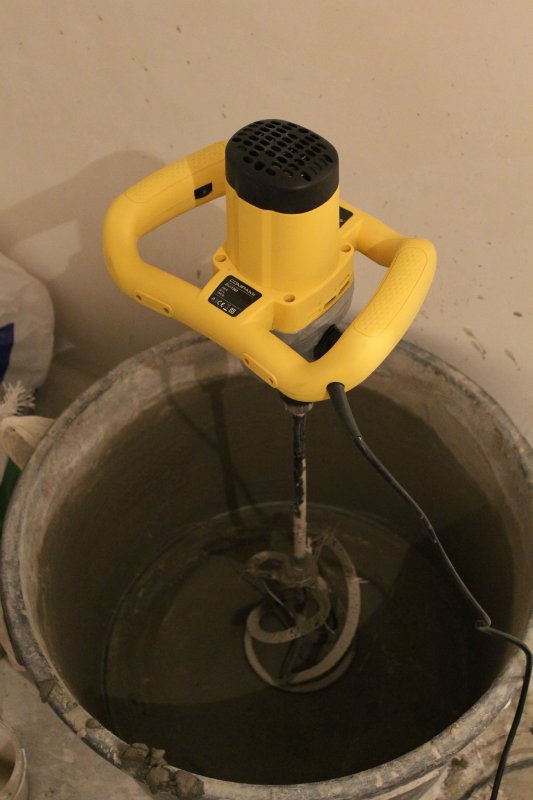

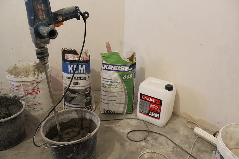

26.10.2013 в 22:56:39
Voldemar36 написал : Кстати, 600 оборотов для размешивания клея маловато,на мой взгляд надо 800.
Я тоже так думал, когда дрель была старый Ребир 850 Вт с оборотами 600 и 900. Из-за малой мощности от нагрузки обороты падали. Последний миксер 550 оборотов 1300 Вт - нормально.
Предпоследний миксер (вроде Rebir UM2-16ER) 1200 Вт:
тоже нормально работал

Voldemar36
Voldemar36
Регистрация: 26.04.2009
Воронеж
Сообщений: 2256
26.10.2013 в 23:20:53
Бонис написал : Последний миксер 550 оборотов 1300 Вт - нормально.
Сейчас Интерскол 1050, 550 оборотов как то маловато(мож придираюсь?)
Бонис написал : Из-за малой мощности от нагрузки обороты падали
Клеи использую эластичные, вязкие, тормозят снижая обороты.:)
Дядя Сёма° написал : Шнек у Вас не от того клея.
Надо сменить.(насадку):)
