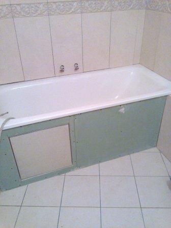

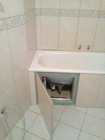

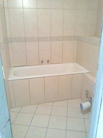

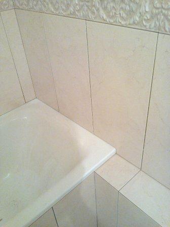

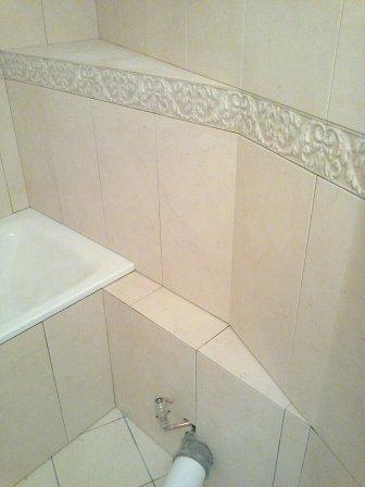

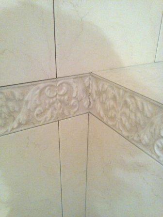

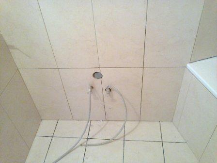

IrkAnt написал : Сейчас делаю всю такую песочненькую ванну, выложу, как закончу. Хотя - погано получается ;) Плитка крупная (60х30), штукатурка предшественников оочень корявая, а я еще на полторашки класть взялся (хороший понт дороже денег ;))
Без затирки (некогда зайти затереть, но я стараюсь :))
П.С. фото скорее плитки, чем укладки, я недоволен :)
