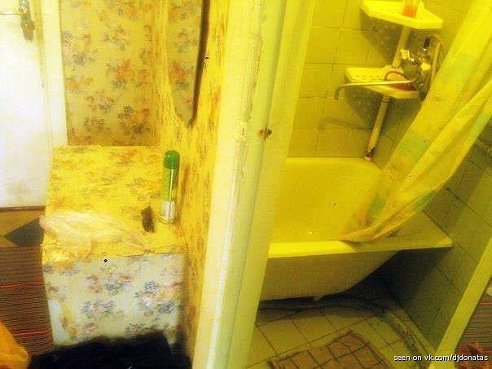

голь на выдумку хитра )))
всё в голове (с)
Гипер!!!:)
