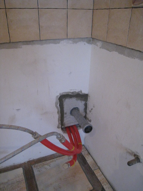

Ilna написал : Расстроили
Не расстраивайтесь.Ничего страшного не произойдет. По поводу заделки "дыры".Возьмите пеноблок.Выпилите примерно по форме и прилепите (плит.клей,смесь...и т.д.)Снаружи-декорация.Для труб можно по науке
Дядя Сёма° написал : На трубы гильзы сделать. И замуровывать вплотную к гильзам.
Вот на фотке еще вариант.

mihamaster написал : По поводу заделки "дыры".
блок 8см в толщину-не пойдёт

алекс851 написал : блок 8см в толщину-не пойдёт
Они есть и по 5 см и по 20.Почему не пойдет?Тем более,что пилится хоть обычной ножовкой.Для таких "фигурных" вариантов,думаю,лучше всего подойдет.

z645 написал : У металлопласта идёт заужение на фитингах. Так что давление должно сильно падать при включении 2-х кранов.
Полно Вам людей пугать.Не хуже полипропилена.
mihamaster написал : .Ничего страшного не произойдет.
+1

Voldemar36 написал : Полно Вам людей пугать.Не хуже полипропилена.
:eek: У полипропилена заужений нет,, а у металопластика очень значительные.
А это что за бред?
Ilna написал : А кроме падения давления--не страшно?!
Металлопласт не лучшие трубы. Медью надо было. Но теперь поздно чесаться... :)
Там 16 МП на ввод от стояка захреначен .. при одновременном пользовании водой с разных мест, проблемм не избежать :(

Палецкий написал : Там 16 МП на ввод от стояка захреначен
больше на 20-ку похоже и труба по-моему 3\4
